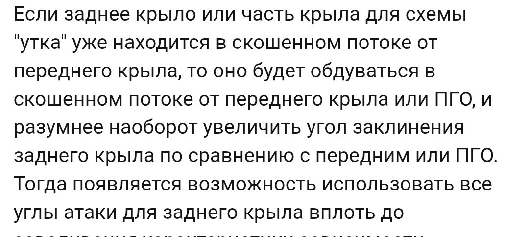

Если заднее крыло или часть крыла для схемы "утка" уже находится в скошенном потоке от переднего крыла, то оно будет обдуваться в скошенном потоке от переднего крыла или ПГО, и разумнее наоборот увеличить угол заклинения заднего крыла по сравнению с передним или ПГО.
Тогда появляется возможность использовать все углы атаки для заднего крыла вплоть до заваливания характеристики зависимости коэффициента Су. При этом переднее крыло или ПГО никогда не сорвется раньше срыва заднего крыла вплоть до парашютирования.
Но это касается грамотного выбора углов атаки так, чтоб использовать весь диапазон углов атаки особенно для заднего крыла.

Не ваша ли писанина из 551 поста?
    101,1 КБ · Просмотры: 180
Вы сперва постройте что либо с вашими рассчитанными углами, а после посмотрим у кого глаз замыленный, а у кого мозг.
Я так понял, что Вы уже построили и облетали штук 12 "Уток" 43 тандема и 85 традиционных дельтапланов,
Иначе бы у Вас не появилось столько гонора.
Я бы посмотрел на Вас если бы Вы учась в каком нибудь авиаинституте затыкали преподавателей тем, что они не построили ни одного самолета собственной конструкции.
Это точно мои слова.
А что Вас в этом не устраивает?
Как писал, что у заднего крыла угол заклинения больше чем у переднего, так и продолжаю писать.
