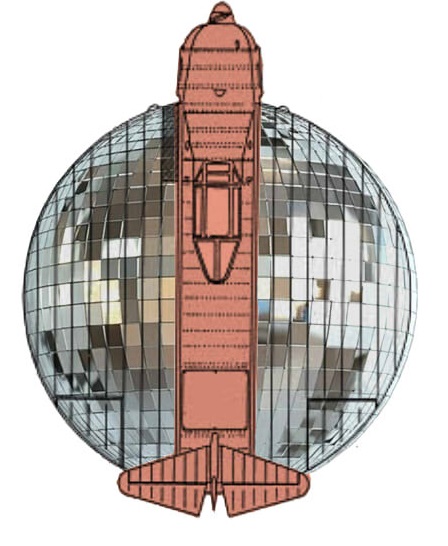

Точно, точно, как на этом многоплане.
Вот только не понятно почему до сих пор такие не строят.
Немного отойдя от самолётов можно заметить массовость полипланов. Очень популярное решение.

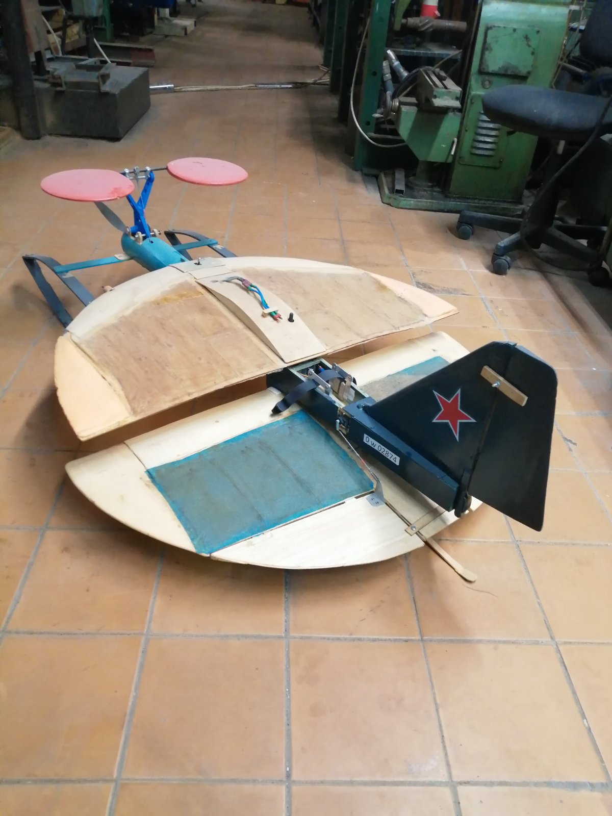

Я занимаюсь дископланами уже 13 лет, правда в модельном варианте. Качество и управляемость сильно зависит о профиля крыла. Ни разу не было срыва в штопор. Испытал 11 типов с разными изменениями в конструкции. В последнем изменил конструкцию диска. Планерные свойства чисто визуально стали на много лучьше.
Сперва надо начать с того, что у Вас тандем, а не дископлан.
А во вторых, любой самолёт можно сделать несваливаемым в штопор. То, что самолёт не сваливается в штопор, вовсе не значит, что он не сваливается вообще!
Тандем, это когда крылья разнесены друг от друга, а в данном варианте между крыльями щель, как в щелевых крыльях, которые и называют щелевое крыло. Да и центр давления в этом варианте 21% - 25% от диаметра всего крыла. Если бы это был тандем, то у каждого крыла был бы свой ц.д. и общая центровка была бы совершенно другая
