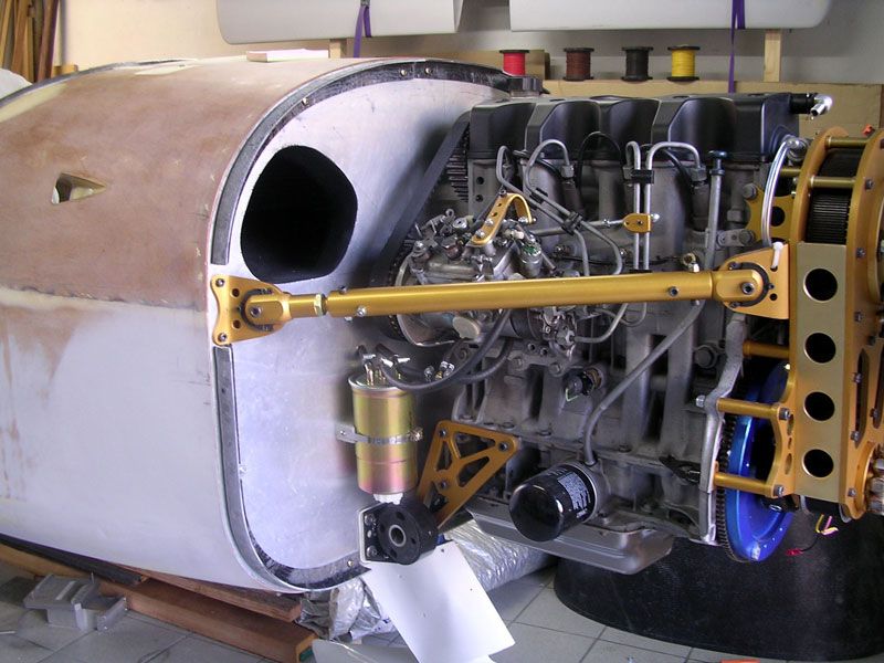

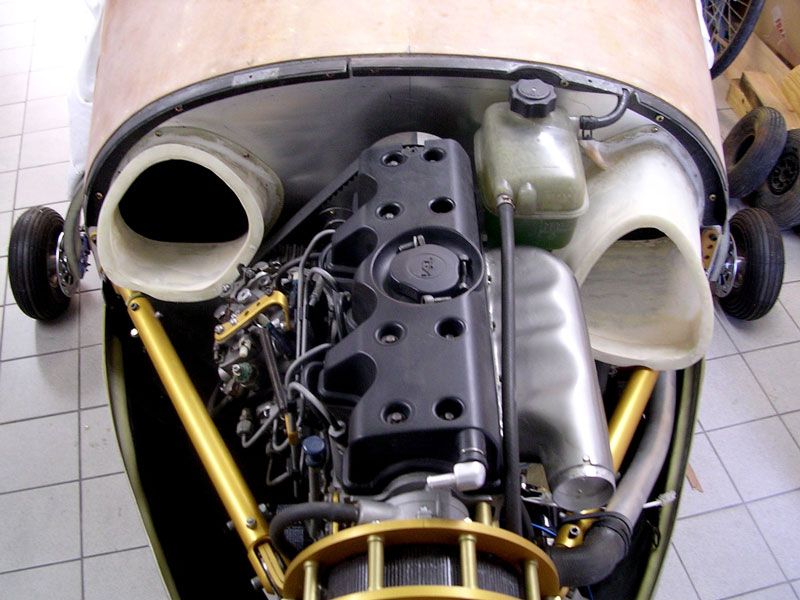

Автомобильные дизеля с алюминиевым блоком на авторазборках уже не редкость , а Centurion показал один из вариантов автоконверсии дизеля .
[highlight]Двигатель имеющий редуктор с передачей i = 1.69:1 , уложили под углом , а межцентровое редуктора увеличили дополнительной шестерней .[/highlight]

Автомобильный дизель за 2000 у.е. с алюминиевым блоком на шротах  найти можно .
  Корпус редуктора под такой вариант в моём арсенале  есть в наличии .  Межцентровое  240 мм  .  Нарисовать плиту , изготовить модель и отлить = часов 35 ударного труда .
Для аэроглиссера   экономичность очень полезная характеристика .

В общем, победил здоровый авантюризм, и я решил попробовать конверсировать дизельного Пыжика. Если получится, то результат будет хорошим, а не получится, так и риск не велик - 2000$
Заказал дрыгатель с полным обвесом на ЕвроЗапе. Обещают через пару недель привезти.

Est tut nemalo netochnostey naschiot etogo dvigatelia.. Iznacialno dvigatel rodilsa u fyrmy ecofly (www.ecofly.de) Oba varianta (80 i 100 hp) byli benzinovymi ot smart roadster i smart brabus roadster.  Cena na nego gdeto kolebalas  13 000 - 15 000  eur za ves nabor. NICHEGO V DVIGATELE ne izmeniali krome elektroniki (t.e. neoblegchiali kolen val kak tut gde to govorilos ) No vsego etix dvigateley bylo prodanno vsego primerno 60 shtuk. Otto Funk zanialsia dyzelnym variantom no u nego nexvotalo HP i on otkazalsia ot idei zdelat ego na prodazhu. Vtoroe rozhdenijie etot dvigatel prinial kogda im zanelas kompanija FLYECO. Ona vziala STANDARTNYI smart diesel 54 hp i s pomoshchju elektroniki chip tiuning uvelichila HP s 54 do 80. No sam dvigatiel absoliutno standartnyi. Uvelichenijie +26 % na HP. Vsio ostolnojie dvigatiel usledoval ot benzynovyx. Na aerofriedrechafen evo cena ukazyvalas v 19 000 eur.
