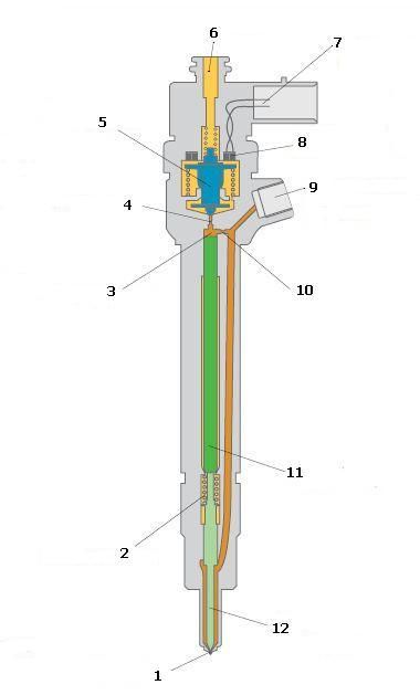

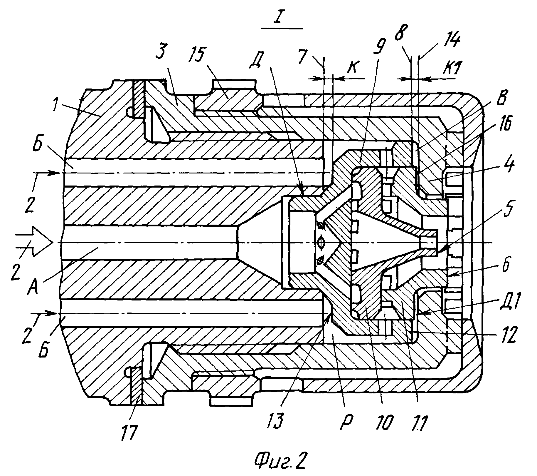

Чего Вы тут задания даете?
Приведите сами здесь чертежи этих форсунок с деталировкой и докажите, что регулирующие элементы форсунки дизеля ЦДИ гораздо круче таковых у ГТД.
Ну не я же тут верхним специальным образованием хвастался.
Форсунка ГТД это упрощённо говоря жиклёр. А форсунка ЦДИ это верх современных технологий , Механизмы форсунки ЦДИ находятся в движении с амплитудой измеряемой миллисекундами.
