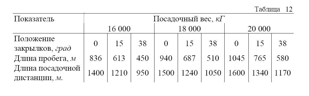

На посадке нужно испортить качество до вполне оперделенной величины. Это изменение сопротивления должно быть обратимым. Если сопротивление будет увеличено всерх меры, то посадочная дистанция далее не будет сокращаться, но пилотирование на посажддке осложнится, возникнет большой риск нерасчетной посадки и невозможности ухода на второй круг.

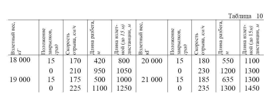

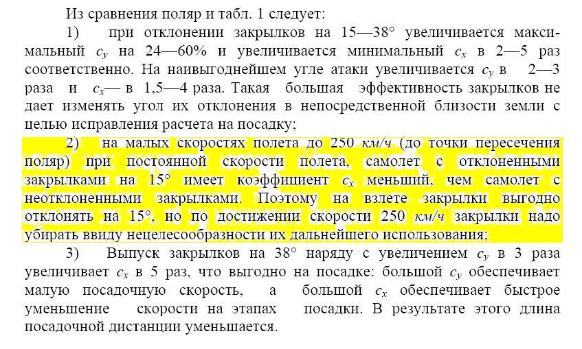

Как однажды рассказал один знакомый пилот, Цесна с закрылками отрывается от земли раньше, но 15 метров высоты с закрылками или без них набирает за одну и ту же дистанцию.

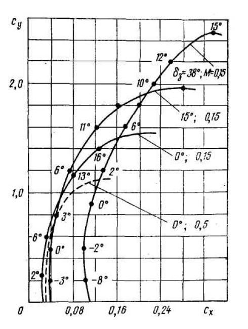

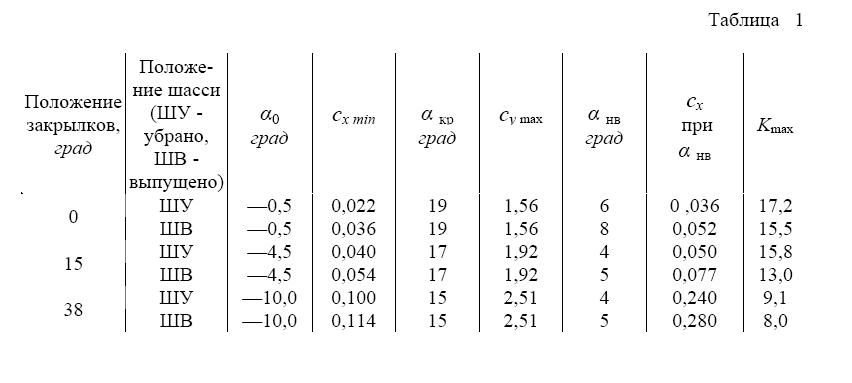

Так что турбулизаторы и закрылки, те же предкрылки и т.п.  по всему размаху несомненно ухудшают идеальное качество. Но если цель минимальное движение по земле, то без этого никак. Как бы сказочно Денис не рассказывал о красоте пятачков и высоте ферменных фюзов.

Заглянете, увидите как понижают минимальную безопасную скорость, а также чем Ан отличается от Сессны.

Информация к размышлению: Поляры Ан-24.
    48,6 КБ · Просмотры: 144
