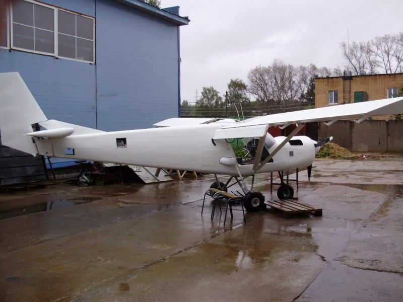

   Ну почему же не делали? Вот тверская самоделка Зинабра:
http://www.reaa.ru/yabbfiles/Attachments/Homebuilt_002.jpg
- автоматические предкрылки, летает давно, ребята не жаловались...

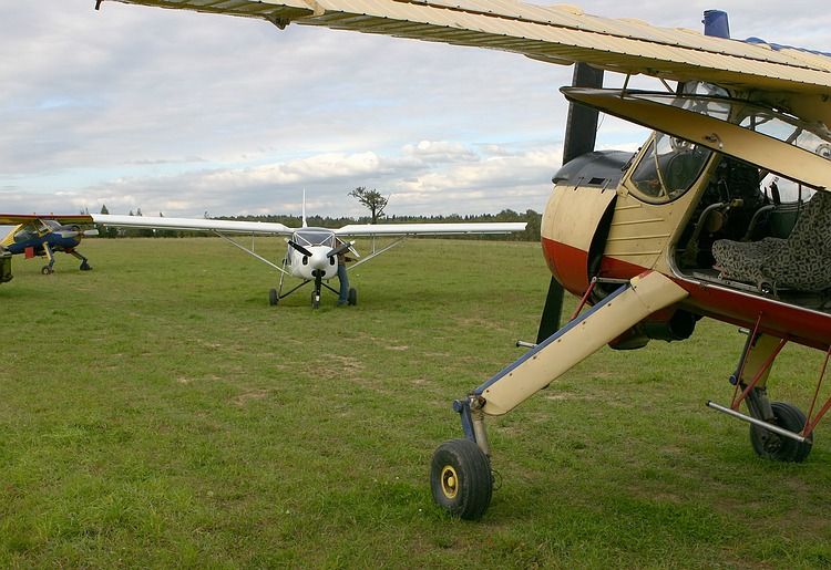

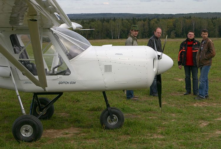

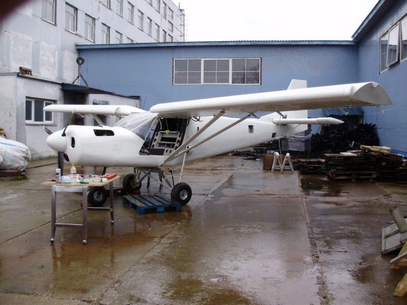

Вчера 20.09.08 г. совершил свои первые полеты серийный Griffon 100M для Заказчика.
Фото к сожалению только с производства на этапе подготовки к перевозке на аэродром.

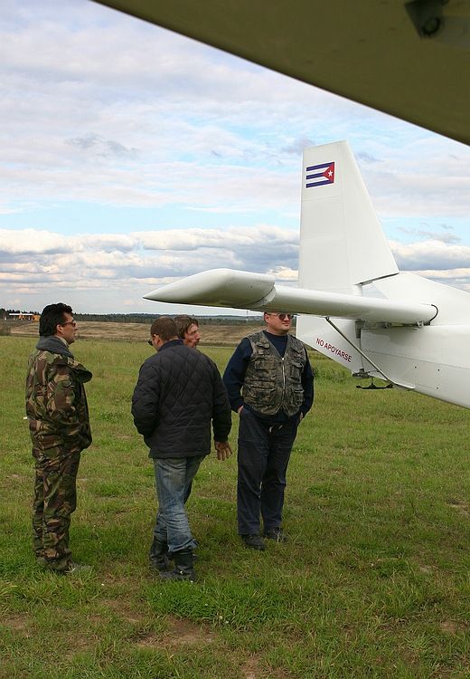

Всеми нами уважаемый Рkk присутвовал при этом событии. За что ему большое спасибо. Мы же можем только сожалеть, что наша нерасторопность и ухудшение погоды не позволило Сергею провести полноценную фотосессию.
"Предрассудки никто не отменял", так что подготовка к первому вылету и сам первый вылет запечатлены не были. А этот снимок сделан сразу после посадки:

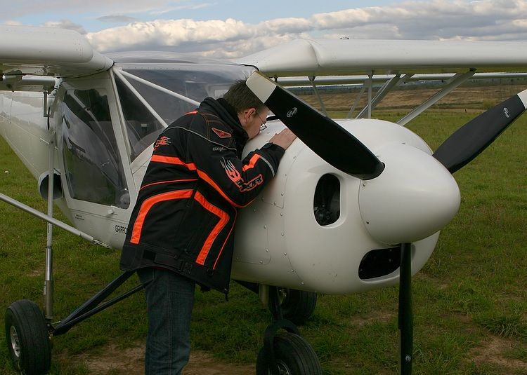

Вся команда Гриффона осматривает самолёт:
    79 КБ · Просмотры: 171

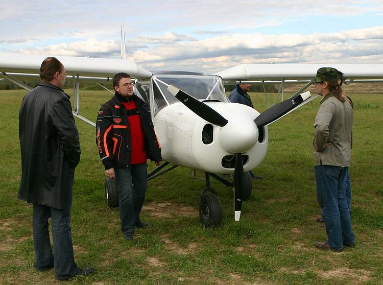

А здесь самолёт осматривают местные пилоты-старожилы:
    78,1 КБ · Просмотры: 127
Среди старых, но надёжных собратьев:
    81,6 КБ · Просмотры: 158
