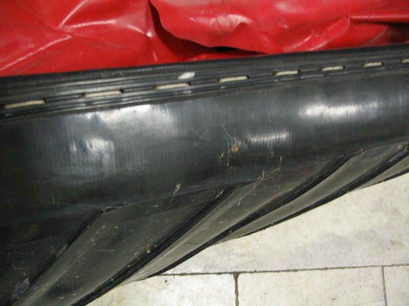

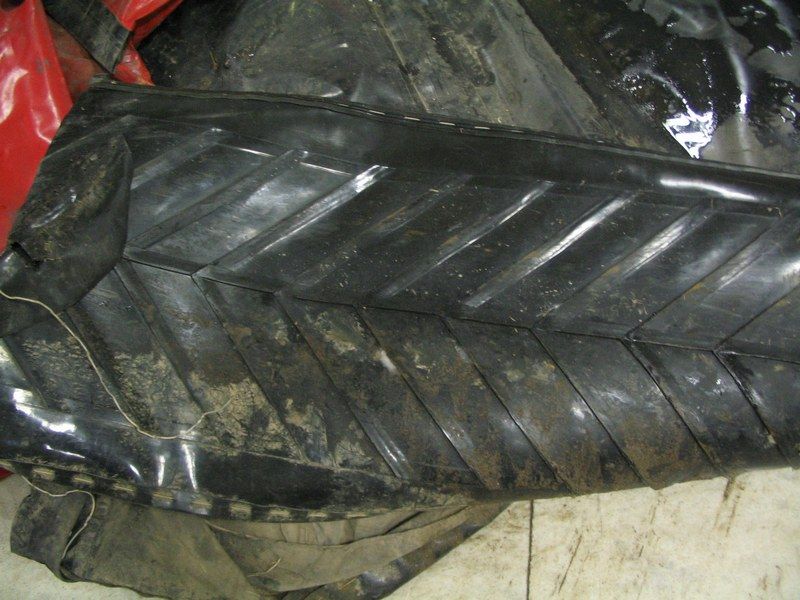

MZ подкиньте еще картинок на посошок. Интересно посмотреть состояние шкуры и каркаса после 10 лет активной эксплуатации. Вижу на представленных фотографиях, что практически все поперечины кормового отсека погнуты.
Главная и фантастическая изюмина Стрельца в том, что любой элемент конструкции можно быстро заменить или отремонтировать в полевых условиях. Я слышал пару баек от эксплуататоров Стрельцов, про то, как они за много десятков верст от базы, неслабо влетев в валун вместо погнутых труб поставили свежесрубленные березовые стволы, подправили молотком погнутые алюминевые лопасти пропеллера и смогли благополучно вернуться домой.
МЧС  совершал такие динамичные маневры  и прыжки  , что оторвалась лопасть пропеллера  и улетела в неизвестном направлении .  Из 8-ми лопастного винта Чернов  собрал 6-ти
лопасной  + 1 запасная .  Ходовые качества аппарата на 6-ти
лопастях  не изменились ( со слов  МЧС ) .  Форма  лопасти , толщина , диаметр , шаг  ( короче ШЕДЕВР ) . Толщина  комля
30 мм маловато для  просторов СНГ. ( нужна поправка на менталитет )  .  Впечатление произвел  вес винта + втулка + муфта и то , что при таком весе подшипник редуктора не разваливается  .  Состояние  резины было практически без износа ( низ баллонов , ЁЛОКА  ИЛИ ПРОТЕКТОР )
