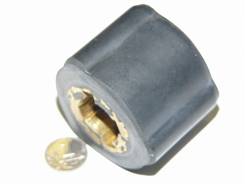

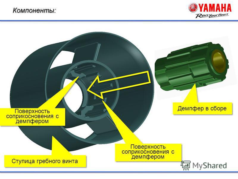

Вообще-то, подобные, по конструкции, демпферы часто встречаются. В шкивах ременных передач и гребных винтах лодочных моторов. Только, там резина применяется. Довольно жесткая. И части соединены вулканизацией или прессованием, с почтенным натягом.
А герметик, думаю, порвет. И очень быстро.

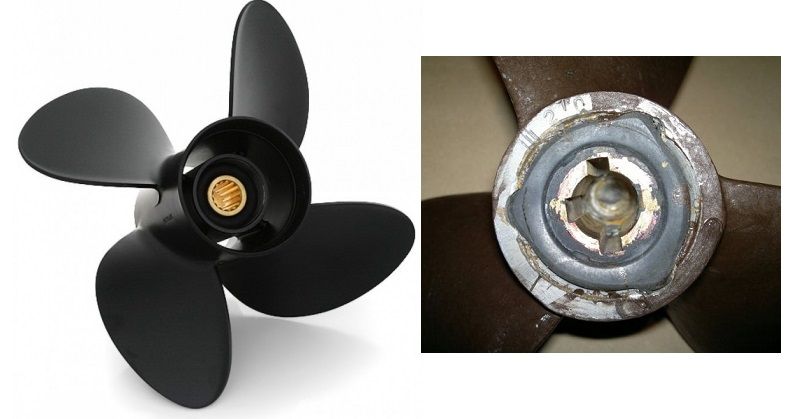

И профилированный
От гребного винта ПЛМ "Вихрь":
Вся эта конструкция проживет недолго.Войдет в резонанс и оборвет ось вращения или хвостовик КВ.
Может  и встречаются , но то, что на картинках , из другой оперы, зелёная опора скорее всего вообще не вращается и момент не передает, а Вихревская если и передает крутящий момент, то без радиальных нагрузок (как в случае с ремнем)
Я и написал "подобные".

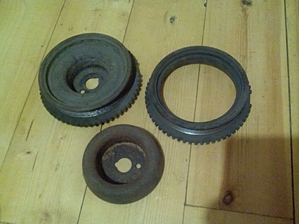

На автомобильных моторах, шкив коленвала составной встречается. Ступица и внешняя часть соединены через слой резины.
Ну вот как на ВАЗах сделано, целый шкив и его части без резины

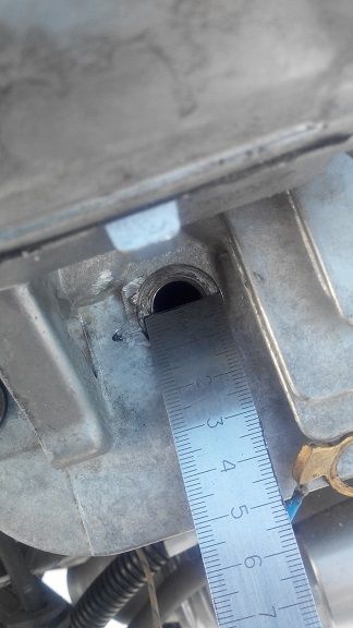

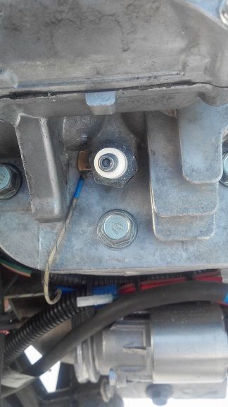

Раиль а для чего ты этот демпфер делал, чтоб ту выбрацию убрать, что на видео?
Раиль,на двигателе стоят на коленвале подшипники скольжения,как я понял,не подшиники качения,то есть не шариковые и не роликовые,наверное это не то не очень и хорошо,что скажете по этому поводу
Для kergud. Колечко латунное сам выточил. Термопара от мультиметра.

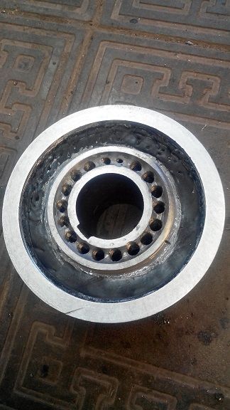

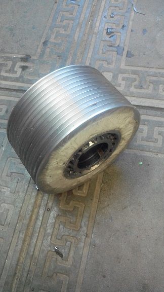

Ведущий шкив пока толком не получается чтобы нравилось самому. Первый замес не получился-смола не встала. Второй тоже не встал. Третий встал но резина очень мягкая получилась. Завтра выточу кольца из резины и запрессую.
    33,9 КБ · Просмотры: 199
Забил резину, получилось как всегда плохо, но для гонки думаю хватит. Если все получится потом волшебной химией переделаю.

Благодарю всех за критические замечания. Все учитывается и анализируется, обдумывается и делаются выводы.
те получилась передача чисто на трении? не будет работать 100%. пробовал в детстве пропеллеры только через резиновые шайбы приводить. работает не более минуты- потом резина нагревается, размягчается и с дымом и вонью проворачивается
Сегодня поставил шкив с встроенной резиновой муфтой и немного погонял дрыгатель.[media]https://www.youtube.com/watch?v=voHoyG-Vh-A[/media]
