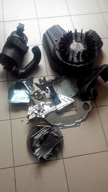

Там в коробке принудительное охлаждение, кожуха, и прочая не нужное в полете.
Про "прочая не нужное", если возможно, поподробнее. Это к вопросу, чтобы точнее знать за счёт чего ушло 9 кг (по данным сайта исходный вес 56,8кг). А может и более? Так как при взвешивании подобной модели Бригса оказалась разница в 4кг в большую сторону между заявленным весом и реальным :-?.

Замер произвести не представляется возможным по причине разобранности двигателя на мелкие кусочки. Чтобы снять колено пришлось все отстыковать. Думаю что через неделю двигатель будет подсобран.
Снимок демонтированных по причине ненужности вещей и их вес.

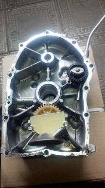

Сегодня укоротил маслянный щуп, заглушил отверстие где стоял центробежный регулятор и сфрезеровал с передней крышки выступающие приливы с резьбой не нужные мне. А также начал готовить оснастку для формовки венца-обода шкива.

поясни,в крышке стоит шариковый подшипник или там подшипник скольжения.Сравнил вашу крышку со своей крышкой от 2хцилиндрового лифана,почти один в один,но у Лифана подшипник скольжения.
