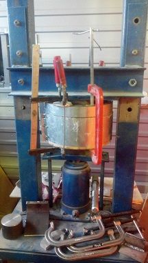

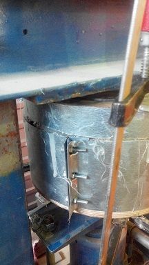

Ну вот наконец-то сегодня сподобился и двинул дело еще немного вперед. Замесил килограмм стекла в тазике с эд-20 и с помощью друзей заполнил сделанную раннее оснастку и под пресс. Работой не удовлетворен. Поторопился быстро поднять давление.Сразу не заметил порвало немного хомут, Чуть разошлась матрица. И такое ощущение что немного не хватило стекла. Совсем мало выдавило смолы. Завтра разберу посмотрю что получилось.
Оснастка на прессе.

Вот что получилось. Как всегда лоханулся. Необходимо будет нарастить толщину.

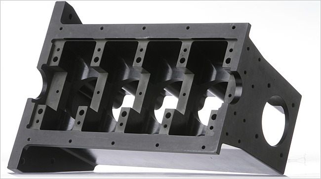

Привет Наиль. Это давно уже не новость. Не помню где, не помню кто ,но уже пластиковый двигатель делали, за исключением некоторых деталей. Гляньте в сети, наверняка найдете.
Привет Раиль, щас попробую набрать, ахринеть. http://icarbio.ru/articles/plastikovyj-dvigatel.html
И это придумано судя по журналу в 82м году, попробовать отпилить чтли  все лишнее от блока девятки 😉

Традиционная механическая обработка заготовок оказалась невероятно трудоемкой, и Хольцбергу пришлось самостоятельно разработать метод точного литья готовых деталей. Удивительно, но дилетанту в области пластиков удалось переплюнуть профессионалов. В своем домашнем гараже с неоштукатуренными стенами и бетонным полом Матти научился не только полностью удалять из отливки микроскопические пузырьки воздуха, но и ориентировать внутри нее армирующие волокна в заданном направлении с заданной плотностью. На стальных деталях такого эффекта добивались путем сложной закалки в различных режимах.
Это про изобретателя. Тоже гаражный масьер 🙂 .

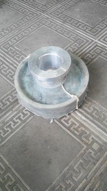

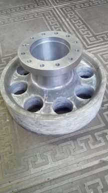

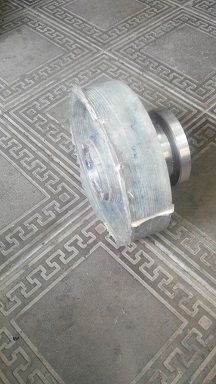

Продолжаю. Пришлось переделать шкив. Отлил по новой. Кажись получилось неплохо. Проточил. Засверлил.

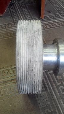

Канавки получились волосатые в связи с хаотичной набивкой. Несколько щербинок.

Еще попозже пооблегчаю его. Сейчас у него вес как у дюралевого 2.5кг. Думаю грам сто еще снимется.
Хватит максимум на час
Думаю больше, в несколько раз. Вообще-то допускается ведомый шкив вообще без канавок 😱
"Следует отметить, что сила сцепления поликлинового ремня с плоским шкивом при угле обхвата свыше 133°  приблизительно равна силе сцепления со шкивом с канавками, а с увеличением угла обхвата становится выше. Поэтому для приводов с передаточным отношением свыше 3 и углом обхвата малого шкива от 120° до 150° можно применять плоский (без канавок) больший шкив."
Эту тайну я знаю, и позже собирался ему поведать. Один местный товарисчь (и форумчанин кстати) такой редуктор уже сделал и летал с ним. 😎
Но уверен, с данного шкива полетят его и ремня ошмётки, а это-не тоже, что трение по гладкому шкиву!
