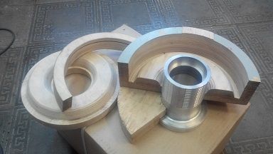

Итак продолжаем. Выточил стакан.
    11,6 КБ · Просмотры: 249
