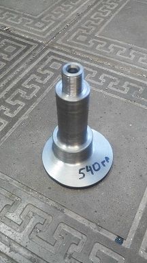

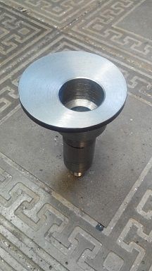

Сегодня выточил вал. Потом его закалю.

Из цельного кругляка ??? Ну стахановец...

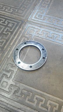

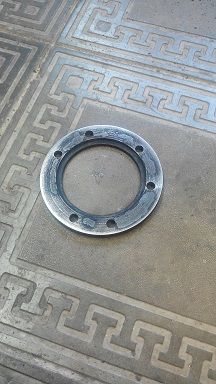

А вот и кольцо прижимное. Стружки с него получилось много. Видимо это судьба.

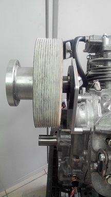

По гладкому ведомому шкиву -только в планах. Сейчас стоит классический из д-16 т с ручьями под поликлин 14 дорожек ( цельный )
С дисками действительно ,не бюджетно получалось . Но прочно ,красиво и технологично только в массовом производстве .
Смола ЭД-20 + нарубленная стеклонить 1-2 см. Соотношение подбиралось опытным путем ( смогли добиться 35% стекла и 65 % смолы по весу )
Матрица из стали точено -фрезерованная ,из двух половин .Закрывается и стягивается болтами по периметру .
Типа кокиль для литья металла ,отполированный и с уклонами для облегчения вынимания изделия .
Самое ответственное -  "набивка".
Самое трудоемкое - очистка формы и подготовка к следующей выклейки .
Диски сфотаю - выложу .

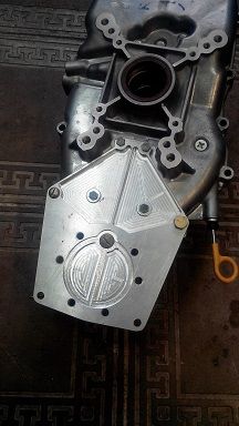

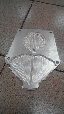

Следующий шаг, люди добрые изготовили плиту.
    18,9 КБ · Просмотры: 256

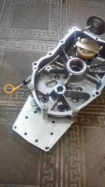

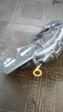

А я начал ее устанавливать на переднюю крышку.
    21,3 КБ · Просмотры: 260
    18,2 КБ · Просмотры: 290
    18,7 КБ · Просмотры: 266
Ой.
Как то волнуюсь я за эту крышку .
Литье там ажурное ,толщина стенок маленькая ...........и к ней винтяра с тягой за 100 кг , да еще с немаленьким гироскопическим моментом , да еще с неслабой вибрационной нагрузкой  :-?
Разнос болтов крепления плиты к этой крышке ,ооочень маленький ..............
Здраствуйте  Игорь. Я тоже волнуюсь за результат своей работы. Спасибо за соучастие. Сама крышка выполнена очень добротно, стенки толстые, впечетление производит внушительное. И субьективно тяжеловатая. Так называемая плита закреплена на крышке 4 болтами М6-это для монтажа,  и снизу тремя болтами М8-это уже крепление самой плиты. На фото вы видите временные болты. Верхняя часть плиты будет подперта. Там вы видите два уха. Когда все соберется в кучку думаю прочности и жесткоси будет вполне достаточно.

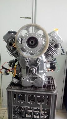

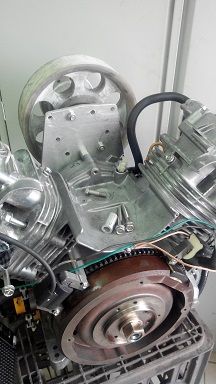

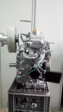

Начал подсборку движка.

Маховик тут конечно будь здоров. Около  9,5 килограмм. Мечта у меня есть, вдруг когда нибудь выгорит, сделать из него дина стартер-как был когда то у мотороллера вроде "Тула".  А штатный кому нибудь подарить. Кто имеет на этот счет мнение прошу высказаться.
Без маховика двигатель не будет работать стабильно.Особенно на малых оборотах.
