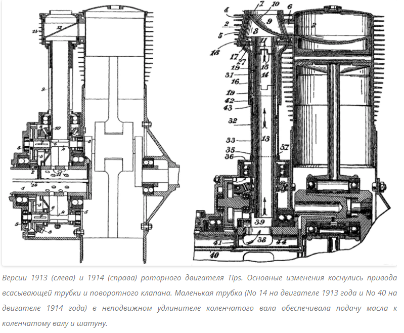

Вот наткнулся сегодня на оригинальный четырёхтактный звездообразный двигатель более чем 100-летней давности. Система подачи ТВС из полого коленвала в головки цилиндров через вращающиеся трубки с роторными клапанами. Весьма интересная схема, на мой карий взгляд со стороны. Подача ТВС от центра на периферию, а выхлоп - в кольцеобразный трубчатый коллектор вокруг головок цилиндров. И привод роторных клапанов от одной шестерни на валу, и головка цилиндра "чистая" с одной свечой... Минимум деталей. Для беспилотника в малой размерности вполне рабочая схема, как мне кажется...

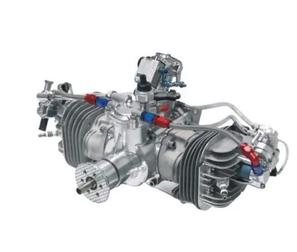

Объявление по двигателям для БПЛА.
Под видом собственного произвоства спекуляция иностранными моторами, каждый из которых узнаю. Для каждого знаю адрес произаодства, контакты директора и главного дизайнера. Я общался с многими из них, у некоторых был в гостях, но опуститься до прямого жульничества это уж слишком.
Обычно наши прохиндеи спиливают оригинальные логотипы. На многих фото невооруженным взглядом видно ngh.
Эти "производители" поленились сделать даже это. Если топик стартер размещает подобные ссылки, то либо он вообще не в теме малоразмерных двигателей или одно из двух 🙂

Да, я в этой теме "чайник", меня эта тема интересует поверхностно. К стати, вы тоже "чайник", хотя пытаетесь позиционировать себя крутым профессионалом. Из профессионалов в этой области я знаю немецкую фирму которая выпускает большую гамму микролитражных двигателей для моделизма. У представителей этой фирмы хватает ума не лезть в лёгкую пилотируемую авиацию используя при этом запчасти доноры от бытовой техники, любительского, полупрофессионального и профессионального уровня. Если бы вы хоть немного знали правила приёмки готовых изделий для техники бытового уровня то вы бы не стали позиционировать свои изделия как полноценные двигатели для лёгкой пилотируемой авиации. Для БПЛА ваши двигатели вполне применимы, а вот для пилотируемой, это так, для "лихих парней", которые имеют завышенный уровень эндорфинов и не дружат с головой. Для начала, узнайте в чём разница приёмки деталей авиационного двигателя или той же бензопилы.
Ссылку выложил с единственной целью, узнать что за "перцы" сии "изготовители" данных двигателей. Просто не нашёл откуда они, ссылки в интернете разные. Мне прекрасно известно что набор разнотипных двигателей не может появиться "как чёрт из табакерки", нет у нас в России моторных заводов способных сразу выставить на рынок гамму двигателей. Тут обычный принцип капитализма озвученный ещё Марксом что ради прибыли капиталист идёт на любое преступление. К стати, вас это тоже касается, ибо подлог это тоже преступление. Позиционируйте свои двигатели как двигатели беспилотников и у правоохранительных органов к вам не будет вопросов, а "чайники" то бишь частные любители пусть с ними делают всё что им вздумается, хоть на голову себе прикручивают. К юридической составляющей я отношусь серьёзно по одной простой причине, у меня в родне есть несколько хороших юристов, в том числе из прокурорских. Так что не нужно шутить с законами, можно напороться на крупные неприятности из-за своей жадности.

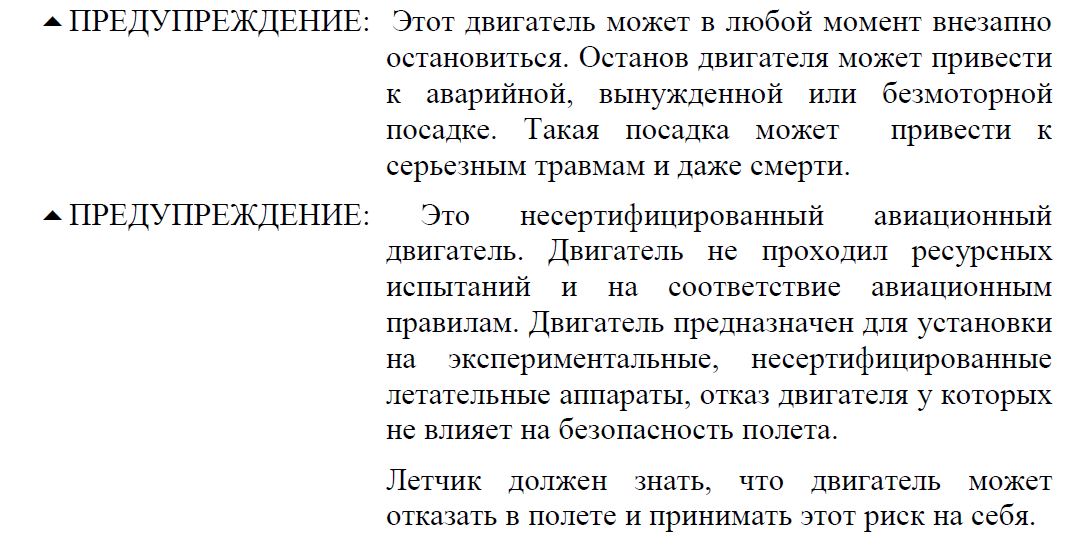

Вы относитесь к двигателям по правилам большой авиации, т.е. с испытаниями и приемкой. Для сверхлегкой авиации и самодельщиков, коих здесь на форуме большинство - это совершенно не нужно. Я не буду покупать на свою авиасамоделку сертифицированный авиационный двигатель из-за высокой его цены. Посмотрите сколько законно летает самоделок с СЛГ с автоконверсиями и снегоходными двигателями. А для класса до 115 кг вообще никаких правил, ставь что хочешь и летай на чем хочешь, юридически все законно. Посмотрите , что пишет даже хваленный Ротакс про свои двигатели в руководстве по эксплуатации - см. фото. Ну и зачем мне переплачивать в десять раз дороже за такой двигатель? Вполне устроит дешевый общепромышленный или самодельный двигатель. Просто нужно быть готовым к отказам и уметь садится на вынужденную, и все дела.
Для сверхлегкой авиации и самодельщиков, коих здесь на форуме большинство - это совершенно не нужно. Я не буду покупать на свою авиа самоделку сертифицированный авиационный двигатель из-за высокой его цены.
Инструкция по двигателю "Ротакс" мне известна с начала 2-х тысячных годов, т.е. уже больше двадцати лет. Руководство фирмы "Бомбардье-Ротакс" юридически грамотные господа, одно место себе прикрыли соответствующей бумажкой. Но потом провели сертификацию мотора. Тут дело такое, если человек хочет "наложить на себя руки" и хочет обставить это красиво, он начинает придумывать способы и всевозможные клубы по интересам, как например Конан Дойловский "Клуб самоубийц". Таким людям не нужно мешать, это бесполезно, они всё равно совершат задуманное. Приходилось в жизни с такими случаями сталкиваться непосредственно.
Тут вопрос больше нравственный. Если человек делает заведомо средства для самоубийства и зарабатывает на этом деньги то это пусть будет на его совести. Отвечать то всё равно придётся. Я вот не хочу быть причиной смерти кого то из-за своей беспринципности и тяги к обогащению. Не я давал этим людям жизнь и не мне ею распоряжаться.
