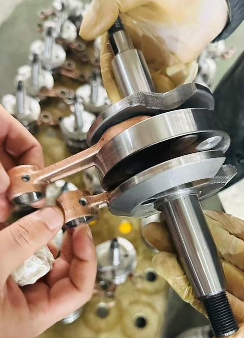

Детский вопрос на квалификацию курофеев. Из какого алюминиевого сплава Mahle делает цилиндры маленьких двигателей и алюминиевых гильз больших.
Почему немецкий цилиндр шершавый и некрасивый, а китайский гладенько блестящий, но с низким ресурсом.
И почему китайцы не могут лить из подобных сплавов.
А наше "ателье" в состоянии делать 50 коленвалов с смену. Вот только никому столько не надо.
Валерий, а я еще крестиком вышивать умею. Но тоже никому не надо.
Я ВАм давно предлагал - давайте сделаем что то новое - не китайское, но и не Мале. Глядиш и 50 КВ в смену понадобятся. А сейчас кому мы и Вы нужны? Как Вы сами видите никому!
Внутри цилиндра 0.2мм никасила.
А вот тот слой "никасила" получили химическим осаждением никеля на предварительно протравленную поверхность, затем хоном-развёрткой (жёсткий хон) вскрыли выступы интерметаллидов от плёнки никеля. Короче, хотите знать больше, изучайте технологию двигателестроения, она ведь такая "утилитарная" по вашему мнению. Мне сдаётся что вы так и не вышли из периода "станции юных техников". Правда у вас сейчас оборудование посовременней, а методология всё ещё из пионерского прошлого, да иповедение тоже. Взялись заниматься моторами, садитесь за учебники, тем более для вас это более просто чем другим. Сами знаете о чём я говорю. Ещё раз, под термином "никасил" понимают не только осаждение вместе с никелем твёрдых порошков но и описанный выше способ.
