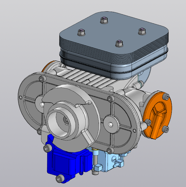

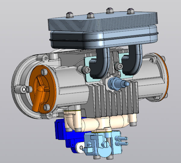

С началом СВО зимой возникли некоторые проблемы с литий-ионными аккумуляторами. У "электричек" есть проблемы с дальностью полёта и падение ёмкости аккумулятора в условиях низких температур. Пообщался со своими друзьями моделистами и решили проработать конструкцию упрощённого 2-х тактного двигателя одноразового действия, то бишь малоресурсного двигателя для ударных БПЛА. Ресурс такого двигателя максимум 10 моточасов. В связи с тем что от двигателя должны идти минимальные вибрации на оптическую систему наведения, применили ПДП-схему но двигатель с продувкой Шнюрле и совмещённой камерой сгорания на два цилиндра. Для упрощения конструкции отказались от КШМ применив ККМ (кривошипно-кулисный механизм). Направляющие "камней" ККМ являются впускными каналами ГРМ . Они управляют впуском свежей смеси одновременно охлаждая и смазывая "камни" ККМ и трущиеся поверхности механизма. Общее устройство двигателя понятно из чертежа. Для снижения заметности БПЛА применён 2-х ступенчатый комбинированный глушитель состоящий из объёмного контура и ламельного глушителя. Если отказаться от ламельного глушителя то вес двигателя снизится на 200 гр. Двигатель предназначен для БПЛА с дальностью действия до 500 км и несущий вес боевой части до 5 кг. Вот такая получилась проработка. Как известно у меня нет собственного моторного заводика да и в России мало осталось предприятий способных освоить подобные вещи. Ну а как тренировка для мозгов вполне себе нормально.
Интересно, а что же тогда для Тебя является усложненным двухтактником, если это упрощенный?
Для двухтактника кривошип наоборот очень полезен. Он увеличивает время продувки в НМТ и компенсирует газодинамические нагрузки более резким прохождением ВМТ, т.е. разгружает кривошип массой поршня.
Если действительно нужен двигатель мощностью 5 л.с., то не проще просто вот такую вот конструкцию масштабировать до 50 кубиков. При оборотах 8500 с таким золотником он будет выдавать около 7 л.с. К такой мощности как раз подойдет винт диаметром 500мм, что как раз соответствует данным оборотам.
И никаких тебе шестеренок. Количество деталек можно по пальцам пересчитать. Только зажигание от мотопил взять.
И стоить такой двигатель будет 6 копеек. Китайских комплектующих (поршневая, зажигание, карбюраторы) в любом магазине полно.
И плевать на вибрацию, защитить от нее приборы можно даже куском поролона.
Правда мне не понятно, что можно сделать с таким маломощным мотором, чисто разведка если только. Над моим домом иногда пролетают по ночам "мопеды", так от них рев такой стоит на всю округу, слышно, что это 4-х цилиндровые двухтактники. Т.е. мощность у них будь здоров. И летят, кстати, они очень низко. Вот это точно ударные БПЛА.
  • Мне нравится!
Reactions: BSM

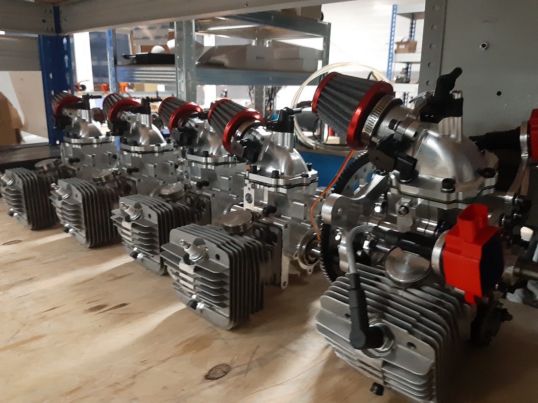

6.3кг 23лс без резонатора. 27 с резонатором. Ресурс 250+. Продается в Китай, так как живучее их авиамодельного хлама и китайцы с хобби состоятельнее и технически граммотнее наших сограждан.
