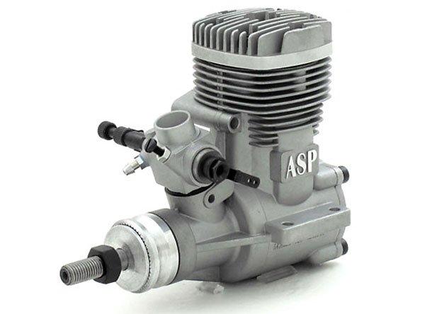

Если действительно нужен двигатель мощностью 5 л.с., то не проще просто вот такую вот конструкцию масштабировать до 50 кубиков. При оборотах 8500 с таким золотником он будет выдавать около 7 л.с. К такой мощности как раз подойдет винт диаметром 500мм, что как раз соответствует данным оборотам.
И никаких тебе шестеренок. Количество деталек можно по пальцам пересчитать. Только зажигание от мотопил взять.
И стоить такой двигатель будет 6 копеек. Китайских комплектующих (поршневая, зажигание, карбюраторы) в любом магазине полно.
И плевать на вибрацию, защитить от нее приборы можно даже куском поролона.
Правда мне не понятно, что можно сделать с таким маломощным мотором, чисто разведка если только. Над моим домом иногда пролетают по ночам "мопеды", так от них рев такой стоит на всю округу, слышно, что это 4-х цилиндровые двухтактники. Т.е. мощность у них будь здоров. И летят, кстати, они очень низко. Вот это точно ударные БПЛА.

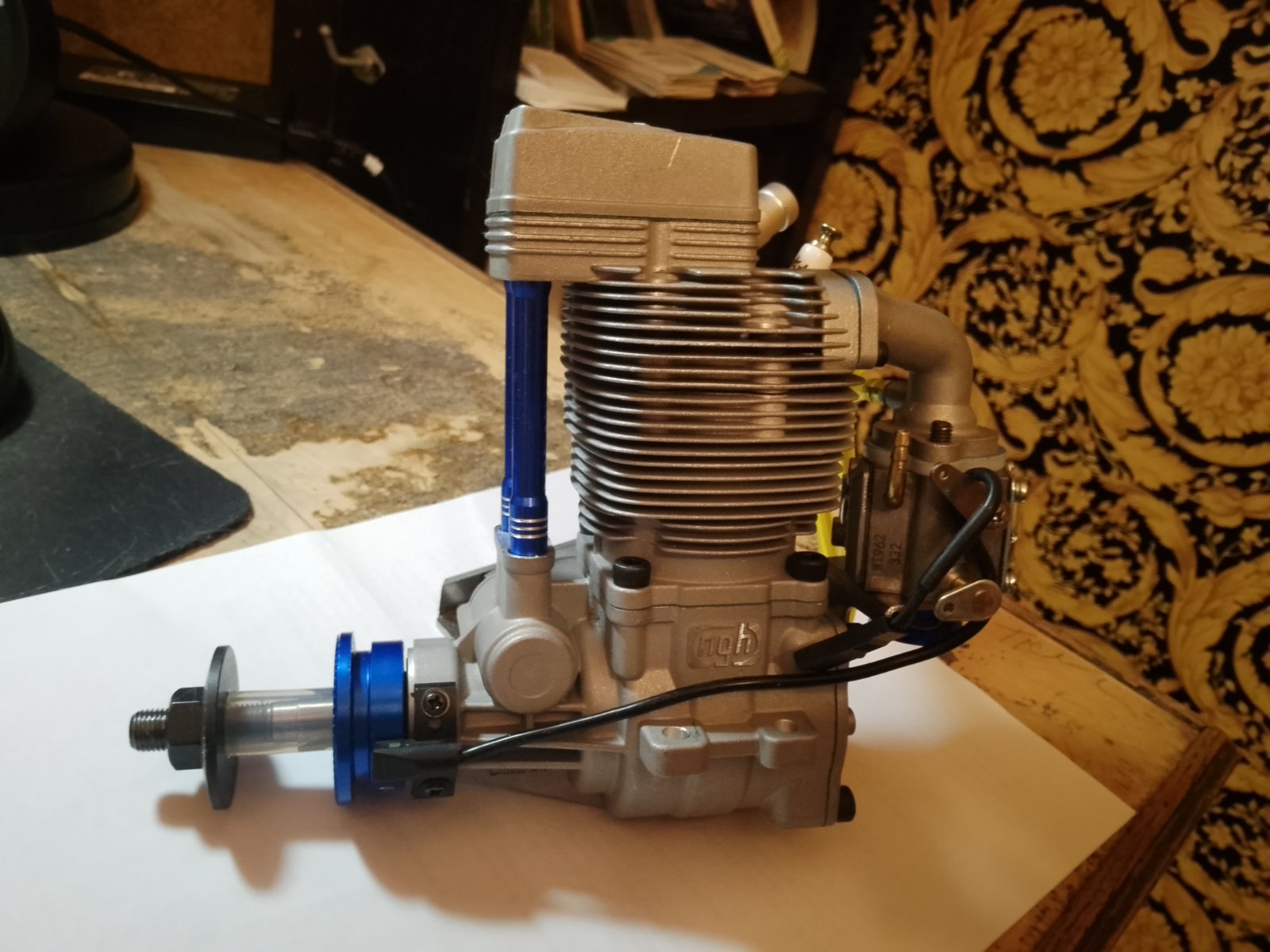

Для хорошей сьемки с БПЛА это без разницы. И то и другое ухудшает картинку. У нас в 1990 е годы фирма "Гироптика" этим занималась. Ставили камеру на гиростабилизацию. Получалось хорошо. Сейчас подвес двигателя является важнейшей проблемой именно на малоцилиндровых моторах. Их сильнее трясет...

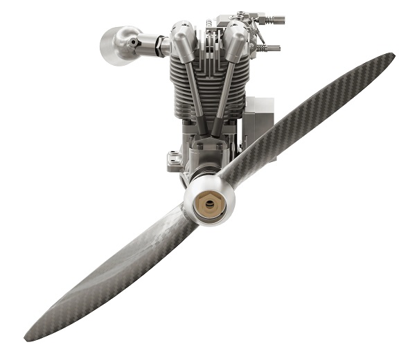

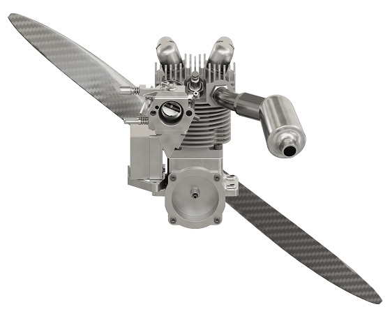

Уже писал. Делают в России движки для Орлана минимум 4 небольшие фирм. Вот один из них питерский ДА40Ч.
Ни грантов им бессовестным не надо, ни помощи великих спецов, про коррупцию им дурням непуганым неведомо.
Бездарно лепят унылые всем известные конструкции.
Делают сколько требуется, о десятках тысяч моторов для новой империи не помышляют.
«ДА40Ч» -предназначен для применения в БПЛА самолетного типа. Является улучшенной моделью японского двигателя SAITO FG-40.
Превосходит аналог по ряду конструктивных решений:
  • усиленная цилиндро-поршневая группа с поршнем из жаропрочного алюминиевого сплава
  • Усиленный газораспределительный механизм с повышенным ресурсом
  • увеличенная площадь оребрения цилиндра
Вышеуказанные конструктивные решения увеличивают ресурс цилиндро-поршневой группы и газораспределительного механизма, а также снижают температуру двигателя при его работе в условиях закапотированного моторного отсека БПЛА. ДА40Ч имеет усиленную конструкцию ЦПГ и демонстрирует по сравнению с аналогом:
  • стабильная работа во всем диапазоне оборотов
  • простота конструкции и высокая ремонтопригодность
  • низкий расход топлива и высокий КПД
  • в реестре российской продукции
Продуманная конструкция моторамы снижает степень вредных вибраций одноцилиндрового двигателя на авионику и элементы корпуса самолета.
Ключевые преимущества
Простота конструкции и высокая ремонтопригодность
В реестре российской продукции
Усиленная конструкция деталей ЦПГ
Карбюраторное и инжекторное исполнение
Адаптация под заказчика
Высокая мощность и КПД
Высокая топливная экономичность
Разработан и произведен в России, с применением отечественных материалов
