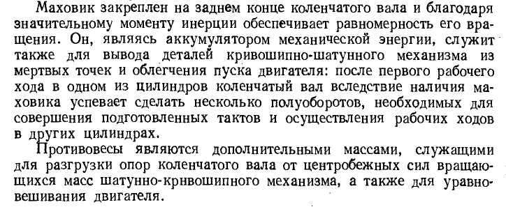

Суть моего сообщения только в том, что я вижу роль маховика не в улучшении холостого хода, а в сдвиге частот собственных крутильных колебаний коленвала(КВ) и поглощения их энергии. И делается это для снижения нагрузок на собственно КВ. На практике естественно и облегченный маховик пойдет, ведь даже при желании, точно подобрать обороты двигателя на которых наступает резонанс надо еще постараться.

Дело не только в резонансе. AlexTim69 прав пульс на КВ нехилый, а усталостная прочность зубов и галтелей на самопальных редукторах врятли кем считалась на заданный пульс, ибо померить его проблематично. Я бы не на ньютон момент инерции маховика не уменьшал, но облегчить маховик стоит.

Ломают и довольно часто. Где вы видели на вальтере шестерёнчатый редуктор? Тут действительно винт маховик. Ротакс  не пример надёжности. Если брать звёзды так там весьма массивный КШМ плюс планетарные редуктора с распределённой нагрузкой по сателитам, плюс массивная газораспределительня шайба. Если брать страые V-образники с редукторами на параллельных валах, то обратите внимание на ширину зубчатого венца и приятно удивитесь. Пиковое давление на поршень больше тонны, и представте эту тонну на контактной поверхности зуба 20 кв мм с частотой 100герц. Летают авиамоторы не одну тысячу часов и никакие резонансы их не ломают по галтелям и зубам.  Полемика тут не в тему, больше не буду.

Предлагаю закрыть тему маховика автомобильных двигателей окончательно.
Гаспарянц Г.А. Конструкция, основы теории и расчета автомобиля. (учебник по специальности "Автомобилестроение")

Идеальный редуктор, в котором зазоры между зубьями равны нулю,мог бы обойтись без демпфера.Воздушный винт,ременный,цепной и зубчатый редукторы позволили бы избавиться от маховика при условии что не будет  в этих системах биений связанных с зазорами в зубьях,растяжением ремня или цепи.Связка винт-редуктор и есть достаточно мощьный маховик имеющий и массу, и скорость врашения.Очевидно,что изготовить такой механизм невозможно,значит маховик будет продолжать делать на конверсиях работу связанную не только с передачей вращения от стартера к коленчатому валу.

Согласен, кому интересно почитает вышеприведенную книжку. Там далее и графики неравномерности крутящего момента есть, где видно что для 4-цилиндрового двигателя пиковый момент в ~4 раза больше среднего а часть времени вообще отрицательный, и формулы расчета маховика.

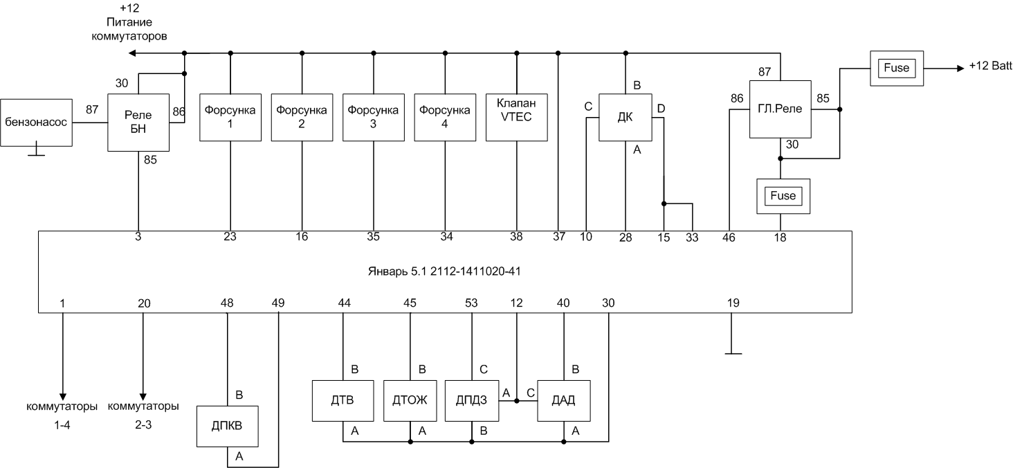

По просьбам трудящихся. Это не полная схема, а только посути моторный жгут. По стандартной схеме ВАЗ надо запитать генератор и по вкусу - добавить приборы.  Это текущий вариант схемы, установленный на стенде, где гоняли фит. Вроде не напутал с пинами нигде 😉
Да, версия комплектации с ДАД, посути минимальный разумный набор.

Да, распиновка сделана под датчики ВАЗ. Хондовские коммутаторы - подключаются +12, земля и сигнал. Сигнальные - соединять попарно 1-4 цилиндр и 2-3. В одном искра рабочая, в другом - холостая. Никаких резисторов - ничего не надо. Впринципе - для особо опасающихся - управляющие провода можно не просто скрутить, а соединить через диоды - тогда пробой одной катушки из пары не вызовет отказа второй. Но на моей практике - если их специально и целенаправленно не убивать - они не умирают.

Январь поддерживает почти все. Сегодня дописали поддержку РХХ (Регулятора Холостого Хода)  для современных хонд и тоет. Чего нехватает и что нам нужно - дописываем по мере появления проблем.
Дабы вопросов было меньше:
ДАД - датчик абсолютного давления
ДПДЗ - датчик положения дроссельной заслонки
ДТВ - датчик температуры воздуха
ДМРВ- датчик массового расхода воздуха
ДТОЖ- датчик температуры охлаждающей жидкости
ДК-датчик кислорода
ДПКВ - датчик положения коленвала
ДФ=ДПРВ-датчик фаз=датчик положения распредвала
МЗ-модуль зажигания
ДД- датчик детонации
ГлР=ГР-главное реле
РБН-реле бензонасоса
РХХ-регулятор холостого хода
МРХХ-моментный регулятор холостого хода
ШДК - широкополосный датчик кислорода
ОК - октан корректор
КПА-клапан продувки адсорбера
КР-клапан рециркуляции
ДНД-датчик неровной дороги
КУВТ-клапан управления впуском
КР - клапан пециркуляции
ДС=ДСА-датчик скорости (автомобиля)
Вроде все основные сокращения тпо Российским системам.

@shtep-trs
А  PXX в посту N 190 куда подсоединять, понятно что дроссельную  заслонку можно приоткрыть винтом и выставить обороты ( к примеру1100 )и всё будет работа способно ,но всё же.
MUK@LETUN сказал(а):
АPXX в посту N 190 куда подсоединять, понятно что дроссельнуюзаслонку можно приоткрыть винтом и выставить обороты ( к примеру1100 )и всё будет работа способно ,но всё же.
Это минимальный разумный набор, на мой взгляд. Если аккуратно настроить топливо и УОЗ - то приоткрытой заслонки более-менее хватает. По крайней мере при -15 завелось все без газа, будучи настроенным при 0. Сейчас как раз добиваю вопрос РХХ. Хондовский, он же тоетовский и он же денсовский РХХ подключается так:
по центру "+", с одного краю земля, с другого - управление. РХХ "моментного" типа - открытие регулируется током через обмотку. (есть еще РХХ с вариациями шаговых двигателей). Ток регулируется при помощи широтно-импульсной модуляции (ШИМ, она же PWM).
В нашей реализации :
- прошивки до TRS243 включительно 36 (31) выводы.
- прошивки от TRS244 - 17 (5).  или 36 (31)
в скобках - зеркальный канал.
36-31 поддерживают программную частоту ШИМ до 100-120 Гц.
17-5 фиксированно  250 Гц.
Да, еще раз повторюсь - шатные прошивки января моментный РХХ не поддерживают (кроме микаса, с МРХХ Бош). На них - только приоткрытие дросселя или внешней нахлобучкой, например байпасный канал с клапаном и тумблером холодного пуска.
Упс. Забыл - штатные прошивки и ДАД и ВТЕК не поддерживают - тут ДМРВ и ВТЕК от внешнего замеряльщика оборотов.
