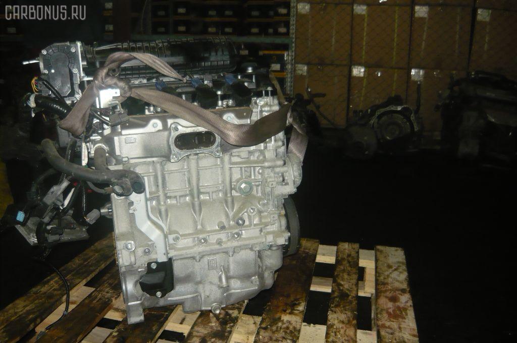

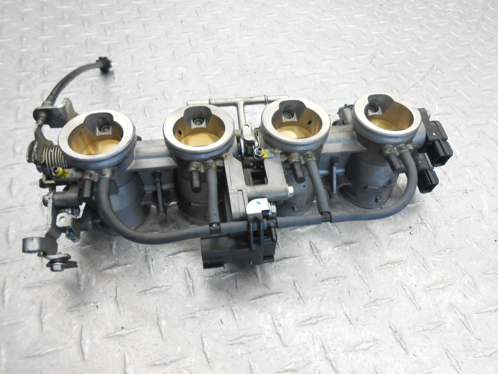

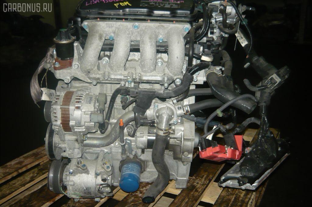

привет всем , есть вопрос по втеку , хотим клапан вообще выкинуть поставить заглушку. под клапаном три независимые полости разделены, прокладкой, нижняя с сеточкой, так вот, как правильно соединить каналы, чтоб был включен втек,постоянно, еще вопрос хотим выкинуть адсорбер , что за отверстие под ним( не на коллекторе а на головке ,колектор тоже выкинули будет стоять четырехдросельная заслонка) , с чем связано, можно ли заглушить? еще здесь в начале темы выкладывали схему подключения к январю, что то я не нашел на ней датчика фаз, ? или там не фазированный впрыск, прошу ответить тех кто знает, а не тех кто думает что знает. 🙂 взяли движок 2008 года, во владике 18000тыс пробег, состояние нового, немного отличается от собратьев, короче в желдорэкспед, украли м ;Dозг пока везли. сняли с косы, в последний раз воспользовались этой конторой :IMHO, так что понеслась переделка на январь,

на L 13 под коллектором в районе адсорбера два отверстия , у нас одно продувается с трудом, вот за него и был вопрос кто не понял 🙂 что с ним делать? не охота разбирать движок чтоб узнать как оно работает  😉
на L 13 под коллектором в районе одсорбера два отверстия , у нас одно продувается с трудом, вот за него и был вопрос кто не понял 🙂 что с ним делать? не охота разбирать движок чтоб узнать как оно работает  😉
Что такое одсорбер - не знаю. Есть адсобрбер (его задача адсорбировать пары топлива) - как правило это отдельная банка с клапаном и соединенная с вентиляцией бака.
Черная ржавая железка над генератором это EGR-клапан. (клапан рециркуляции выхлопных газов), нужен для экологии, подает часть выхлопа на впуск и подлежит удалению с глушением всей системы рециркуляции. Постоянно включить втек можно, но не так. Посмотрите как устроен втек и как он включается. Замените штифты на более другие  и будет счастье.

а как быть на 16 клапаном двигатели где нет втека и клапана открываются все.  ;D там есть какие то поблемы ? с холостым ходом. почитайте внимательно для чего создали втек и всякие другие системы вроде втека? это не машина и экономить здесь у нас задача не стоит мы летаем на 98 бензине и если мотор будет жрать не 8- а 12 литров ну и хрен с ним лишь бы работал стабильно, и выдавал по максимуму, у меня на машине стоит втек нонда цивик д16 130 кобыл, пока мотор не раскрутишь да 3,5тыс машина не едет после как самолет, и нафига мне в воздухе холостой ход, когда летаем на 3.5-4.5 тыс, и будет этот втек дергаться, то включаться то выключаться, я так понял спецов не много готовых ответить на вопросы, по каналам клапана втека

Ну во первых я писал shtep-trs-у, который явно знает что такое адсорбер и ЕГР и в чём разница этих систем.
Во вторых нужно определиться что вы имеете ввиду под словом колодец под адсорбером. У меня Л 13. Даже не знаю с чего начать. Сам адсорбер паров топлива находится в баке. Это такой пластиковый бачок с углём из которого идёт шланг к двигателю. На двигателе на специальном металлическом креплении висит электроклапан управляемый эбу. Размером он со спичечный коробок. Обычно цилиндрический. К нему и подходит шланг от абсорбера, а выходит до впускного коллектора. Никаких колодцев под ним быть не может. А та хрень под которой колодец это исполнительный механизм системы перепуска выхлопных газов. Управляется так же эбу. А взял я это даже не помню с чего. Просто так есть.
Где то читал, что эта система не только для экологии. При мощностных режимах добавление выхлопных газов снижает температуру горения в цилиндре и риск локального перегрева. Поэтому может не стоит так категорично к ней относиться, да и веса в ней грамм 250.
Весит она полкило примерно (чугуний). Температуру снижает в камере и в итоге снижается количество окислов азота в выхлопе. Удаление никак не повлияет на перегревы и т.п., смело удаляется.
Надо как то её из люминия выточить и пускай летает, раз всё ж таки снижает эту температуру. У меня не январь, эбу будет возмущаться. У меня даже вышеупомянутый клапан остался, шлангов к нему конечно нет, но электрика подсоединена.
да извините я сам напутал. думал что эта железяка и есть адсорбер . а это клапан рециркуляции  ;D то есть отверстие в головке можно смело глушить, ну наконец разобрался . а клапан I-Vtec? как я понял из статьи нам вообще не нужен просто заглушку поставлю 🙂 короче ни мотор а сплошная заглушка :STUPID
