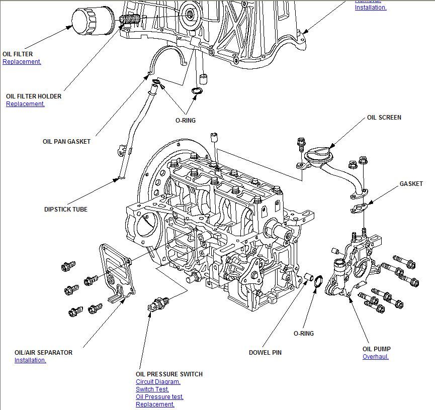

Двигатель Honda Fit
C сервисного мануала.

Ребята такой вопрос к Вам (у кого есть инструкция по ремонту L15A или кто вскрывал его)
Как организован масляный насос: он встроен в крышку ?!? или насос со своим корпусом отдельно прикручен к блоку, а крышка отдельно ?!? 😡
Дело в том что я в Honda R18A2 намылился новую крышку с ушами фрезернуть.....а там засада – в крышке насос живет...а это совсем другая история  :'( :'( :'(

Совершенно голый мотор (только масляный фильтр не снят) - [highlight]64,5 кг[/highlight].
Взвесил я свой R18A2 ... что Вам сказать - чудес в мире не бывает (а так всегда хочется)...голый красавчик весит 78.9 кило... :'( :'( :'(
ну может еще можно снять гаситель крутильных колебаний, кило на три...
тоесть против L15А он проигрывает 11-12кг....но дополнительных 20 лошадей...
кстати о каких L15A вы говорите ? о тех что L15A1 VTEC или L15A7 i-VTEC
PS: но сколько этот поддон весит .... интересно .... 😎
