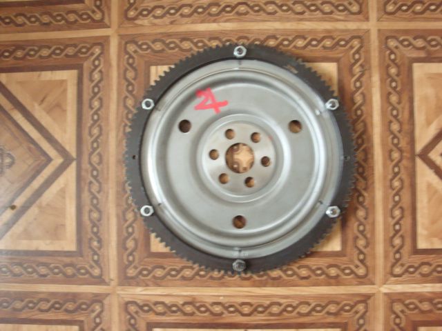

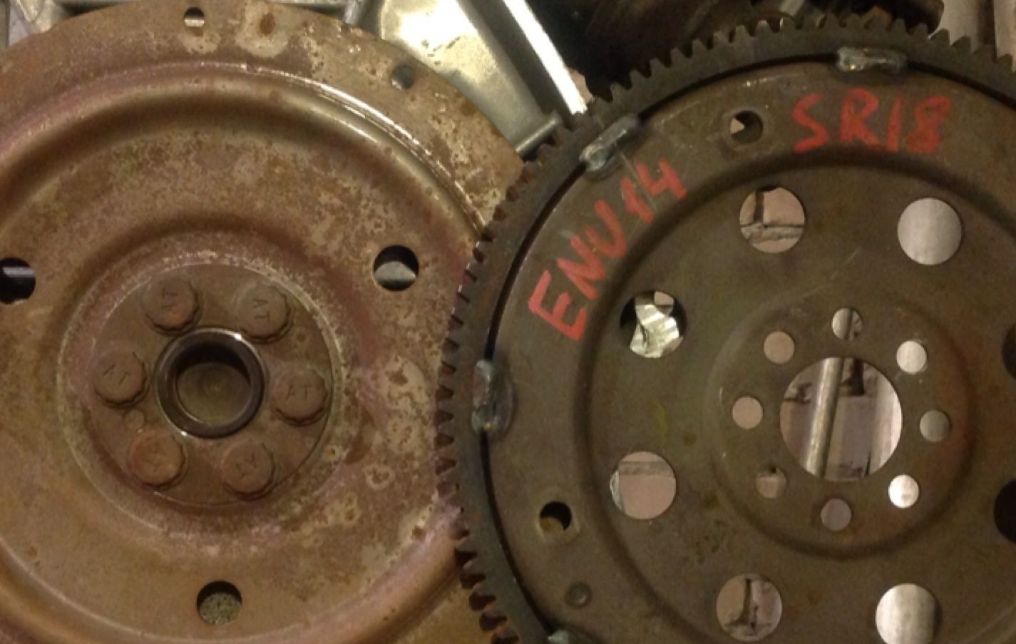

Подскажите как на хонду L-15A поставить маховик от Ниссан?
А зачем вам ставить маховик от ДВС Ниссан? Вам что надо венец стартера? Как поставить венец стартера  на вариаторный диск   ДВС серии -L тут уже было подробно рассказано с фото и комментариями, работает всё отлично -[highlight]проверенно![/highlight].
  Если надо венец стартера на вариаторный диск обращайтесь, помогу. 🙂

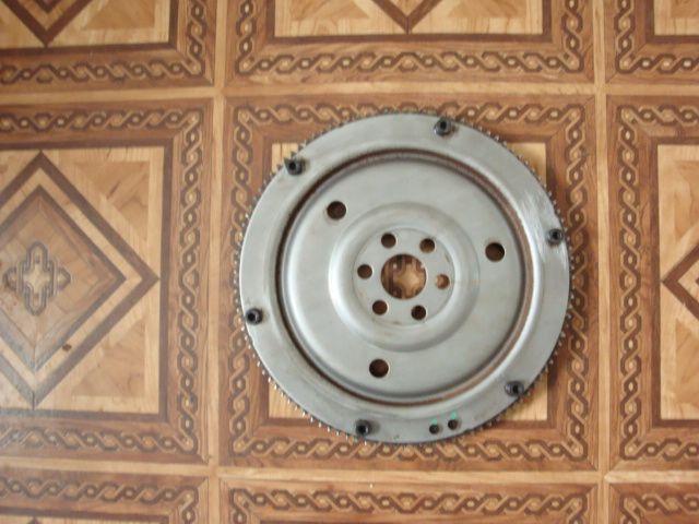

Вот фото как венец должен сидеть на диске CVT от L15 A VTEC. На штатных отверстиях  в венце нарезал на координатном станке  резьбу М8х1,25  на диске развёрткой поправил отверстия до Ф-7,85 и закрепил на диск ,болты прочностью 10,9 и законтрил гайкой на фиксаторе резьбы Локтайт 243.

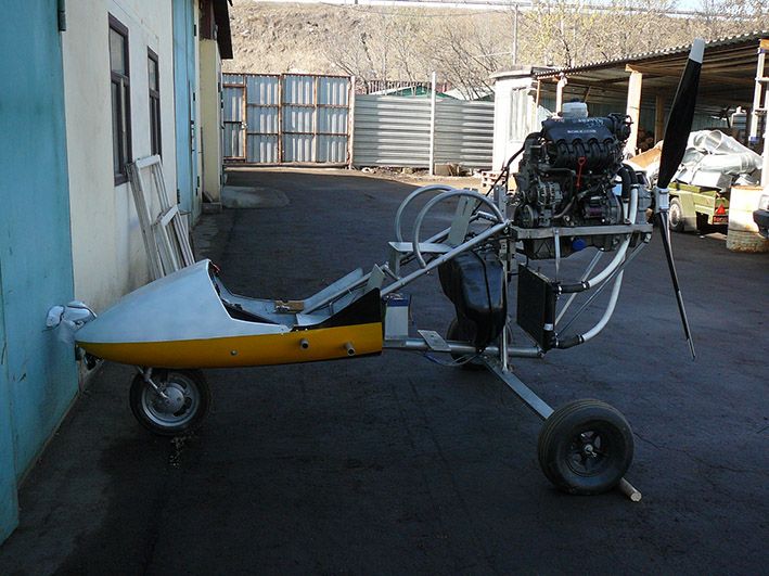

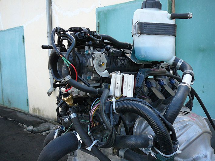

Наконец-то удалось запустить L15а на полные обороты на родных мозгах. Спасибо форумчанам, коллективный опыт здесь очень пригодился и 4 дня подключения обманок  не пропали даром. Двигатель работает хорошо на всех режимах. Два года назад L13a мне запускал Добрышев А. (доктор). Такой работы как на родном ЭБУ на всех режимах достигнуть не удалось.
Сегодняшнее видео первого запуска с винтом. http://youtu.be/O-Nil4Swc0I

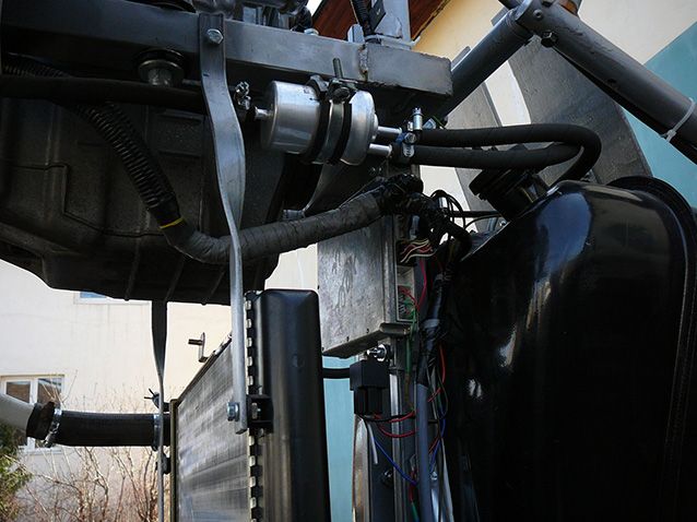

Добрый день!
Какой топливный насос и регулятор давления?
Можно представить, что в жигулевском баке находится жигулевский топливный насос. Топливный фильтр совмещен с регулятором давления на 3,8 кГ. От VW Golf 1.6 л. Дороговат, но монтировать значительно удобнее, чем отдельно фильтр и регулятор давления.
Ну, слава Богу! Поздравляю.
А я уже собирался звонить. Проблема была в режиме селектора?
Да! И такой вопрос: глушитель от чего?
Если можно маркировку фильтра, и от куда известно что РД на 3,8 бар.  🙂Где можно убедиться? Я в своё время искал такой но не нашёл.

Кто нибудь Хонду на самолёте эксплуатирует? Интересует какой редуктор использовали, как закопотирован.... на дельтах понятно этот вопрос мало кого интересует. Как в самолёт с тянущим винтом его вкрячить, что бы капот был не как у Р-5-го? 🙂 Набок как у Викинга походу дороговато обойдётся.. есть кто пробовал?
Мозги пришлось поставить 2002 года. ВТЭК не проверял, приведу в порядок телегу, проверю. Еще поэксперементирую, если не работает. Положение селектора не имеет значения. У меня сейчас вообще отключен. Сигнал вместо датчика скорости вариатора - с датчика коленвала.
Посмотрю марку на фильтре напишу. Купил, что было в магазине: от VW Golf 1,6 л 2006 г выпуска.
