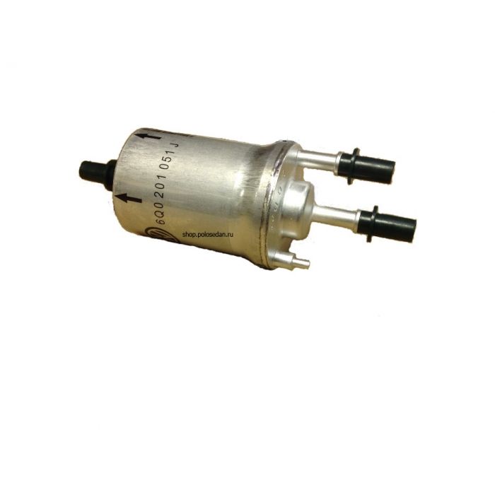

Купил, что было в магазине: от VW Golf 1,6 л 2006 г выпуска.
Я так же был на днях в магазине и смотрел мануал по этим фильтрам и вот вердикт:
Оригинал фильтра  с регулятором давления от фирмы VAG (Германия) номер по каталогу:
    1) 6Q0201051 A,
    2) 6Q0201051 C,
    3) 6Q0201051 J  ,взаимозаменяемые давление -4 бар.
    4) 6Q0201051 В,этот не подходит давление -3 бар.
  Цена фильтра в среднем 1 тыс руб.

т.е. подходит этот для L13/15A?
Получается, что будет ввод от насоса, выдод на раму форсунок и один вывод обраткой в бак?
[highlight]1,2,[/highlight]3) 6Q0201051 J,взаимозаменяемые давление -4 бар.
там же всё понятно через запятую.
Получается, что будет ввод от насоса, выход на раму форсунок и один выход обраткой в бак?
Ну да, так и есть.

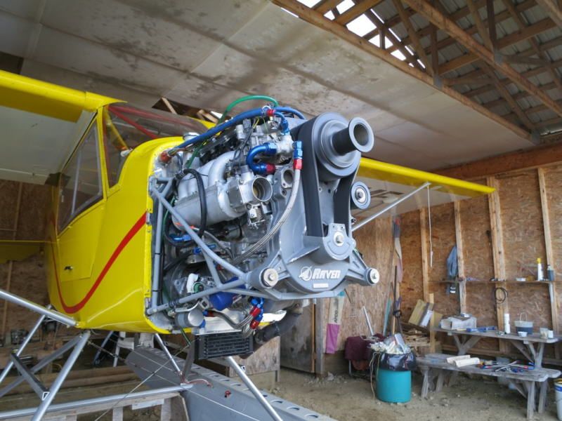

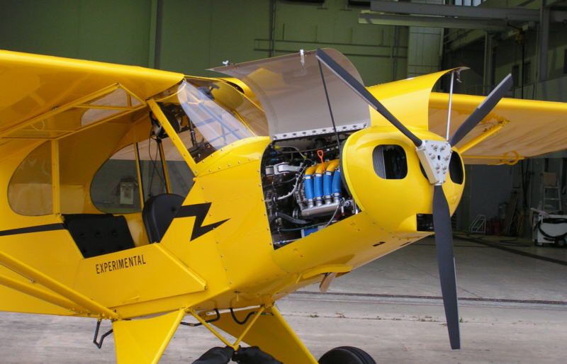

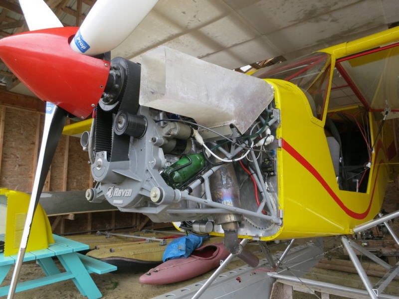

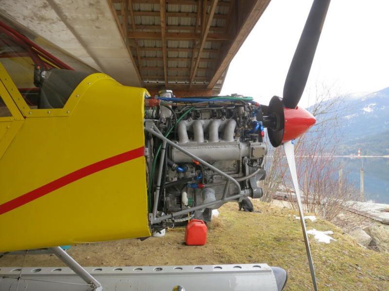

Спасибо! Похоже без ременного редуктора никак, либо набок.
Похоже да, я не первый раз встречаю на самолётах применение ременного редуктора именно с рядной с\у, это обусловлено по понятным причинам снижения лобового сопротивления .
Можно представить, что в жигулевском баке находится жигулевский топливный насос. Топливный фильтр совмещен с регулятором давления на 3,8 кГ. От VW Golf 1.6 л. Дороговат, но монтировать значительно удобнее, чем отдельно фильтр и регулятор давления.
Приобрел такой же фильтр. Спасибо большое за совет.  На нем 2 штуцера сзади. Который по середине - для обратки. Нижний для входа от топливного насоса. Я, правильно понял?

Да, подожем не спеша. Я, двигатель положил на 85 градусов.
5 градусов оставил для лучшего стекания масла из головки циллиндров.
С фильтром все просто магистраль которая продуваеся это прямая один к насосу другой в мотор ,глухой это обратка в бак.
А волговский или жигулевский фильтр взять религия не позволяет?
Откуда в этих фильтрах обратный клапан?
А зачем фильтру клапан?  Насос - фильтр - регулятор - рампа. Причем регулятор и насос стоят в одном картридже, с выходом на фильтр и на рампу. Это логичнее. И существенно дешевле. Причем такая схема компенсирует засорение фильтра, т.к. регулятор стоит не внутри/до фильтра а после.
Мне собственно регулятор давления  и нужен был. Этот самый удобный, на мой взгляд.
