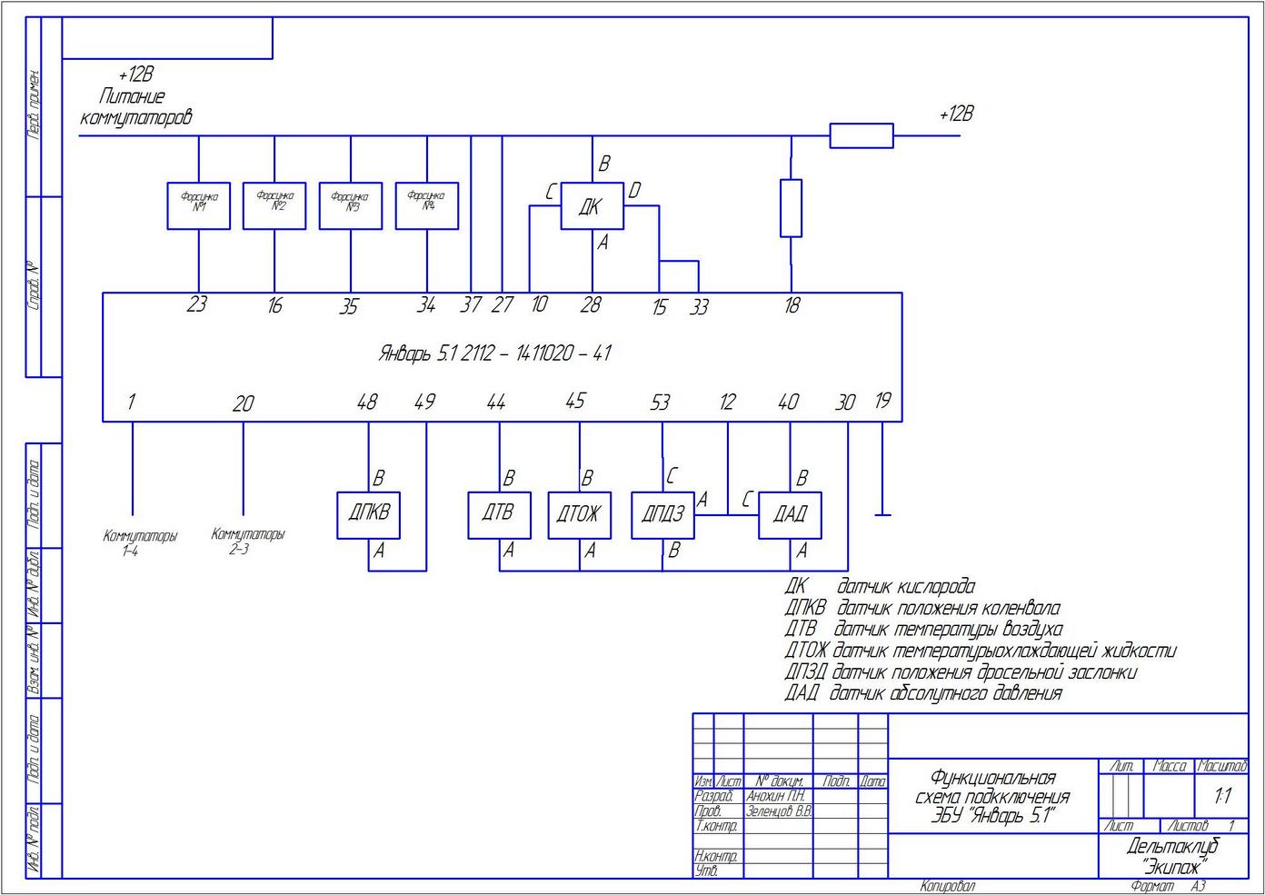

to Hitek
... вот такой мой минимум для Января
    125,7 КБ · Просмотры: 209
Данный Январь работает с MAP-сенсором? Я правильно понимаю?
И ещё:
      подключение VTEC в этой прошивке есть?
