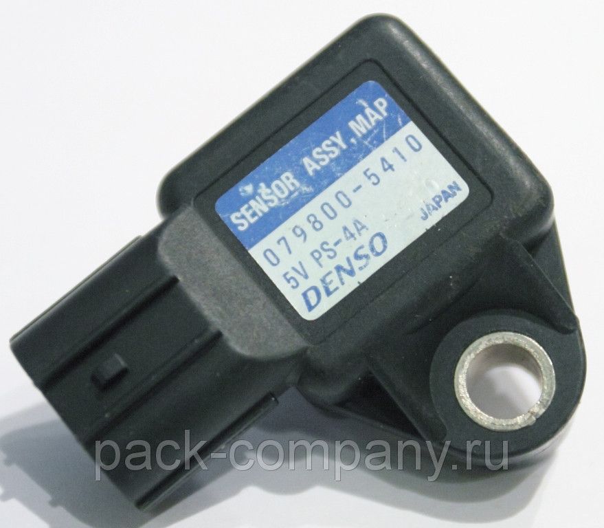

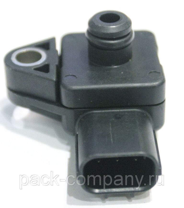

Подскажите по распиновке разъема ДАДа(датчик абсолютного давления или МАР сенсор) на L-15A. По виду со стороны разъема на самом датчике. Датчик абсолютного давления Denso 079800-5410.
С уважением.

Как на нижней картинке лежит :
масса датчиков  -  сигнал  -  +5 питание датчиков

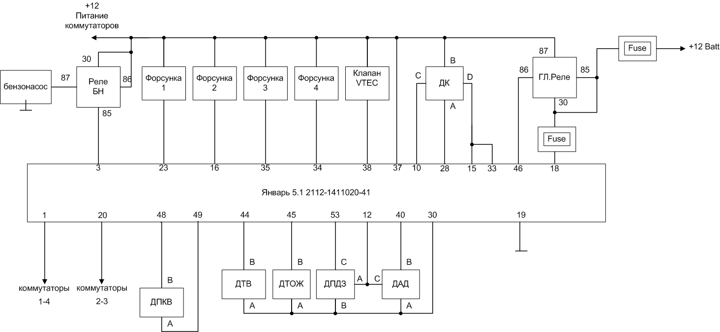

Досталась ВМУ от Кулаги на базе Honda L13A 8 свечной. Коса сделана под данную установку, но не совсем кажется до конца доведено. Я так и не нашел, где и каким образом подается питание  на мозги? Имеется три незадействованные провода, один как вроде подходит на датчик. Где найти электрическую схему ?
Так обратитесь к Александру Кулага г. Минск , он точно знает куда провода идут .

Возник вопрос: А какой диагностический разъем должен быть?
Форма. Распиновка. Какова должна быть длина проводов(хотел бы расположить под панелью приборов)?
И еще. На схеме, представленной Вами, датчик положения коленвала имеет два вывода. На двигателе родной датчик имеет три вывода. Распиновку подскажите пожалуйста.

Если смотреть на датчик, ключ - вниз, то :
земля - сигнал - +12.
Только зачем это Вам? Проще поставить марткер снаружи и повестить обычный датчик. На 12зубом маркере есть проблемы, для нормальной работы ДПКВ Холла, надо дорабатывать блок или использовать сильно нестандартную прошивку и т.д. Оно надо?
обязательно использовать силовое реле? или можно сразу подать питание на ЭБУ при включении зажигания.

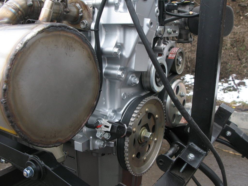

На самом деле этот шкив состоит из трех деталей.
1. Обточенный со всех сторон родной шкив.
2. Дюралевый 5-ти ручьевой шкив, покрытый твердым анодом.
3. Маркерный диск 60-2.
Плюс заклепки.
А мы нарезали зубья прямо на родном шкиве. Все работает без проблем. Вечером скину фотку
