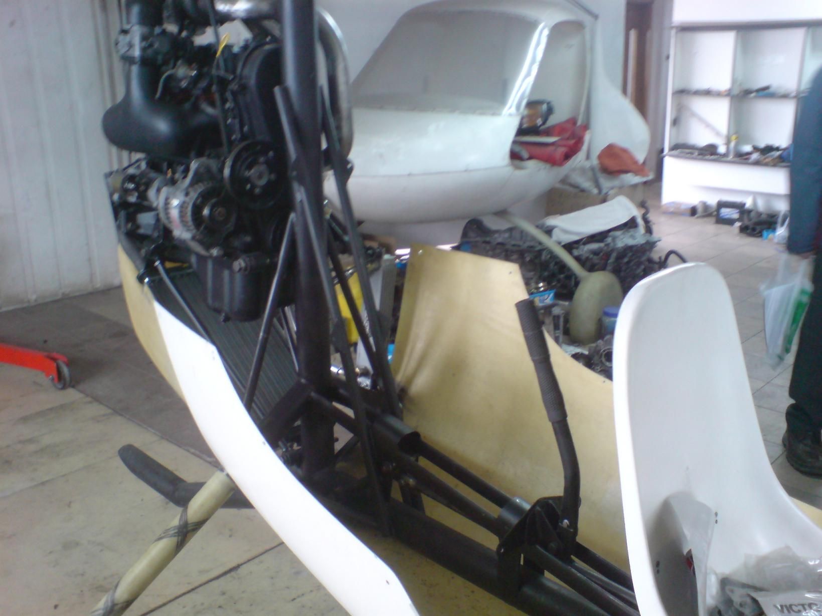

Не один раз уже повторялось, а низы(низкие обороты 500,800,1200) вам зачем,летаем на оборотах выше 3000 тыс и маховик штатный ( чугун) о нём речь тут не нужен ( выигрыш в весе ) коню понятно. Да и( накопителей) энергии в С\У достаточно и демпфер,шкивы,В\В, шестерни редуктора так что не всё так плохо, а даже очень хорошо получается у AIRа.
TNVD сказал(а):
давайте дождемся налета хоть одного мотора (с обтесанным маховиком) и Вашим редуктором в часов хоть бы 100...а тогда будем эпопеи петь
С этим доводом никто не спорит,хотя на СУЗУКИ налёт уже есть более 2000 мото час, а чем ХОНДА L15A VTEC хуже, ДВС  свежий с усовершенствованной  технологией его изготовления.
Еще раз про маховик. Тяжелый маховик нужен для мягкой работы двигателя на холостых оборотах. Все. Так написано в учебниках. Холостые на машине - 600 - 800 оборотов. У нас - от 1100. При правильной настройке двигателя, на этих оборотах мотор с винтом работает ровно, без тряски. На больших оборотах никакой полезной функции маховик не выполняет.
@AIR
Я говорю о том же( извини напоминать приходится),мы с вами в одном направлении работаем хотя идём разными путями к достижению цели.
Не могу согласиться, дайте пожалуйста ссылку на учебники. Коленчатый вал имеет собственные частоты крутильных колебаний, и при работе двигателя к нему циклически прикладывается вращающий момент. Если частота приложенного момента совпадет с частотой собственных крутильных колебаний возникает явление резонанса и резко возрастает амплитуда скручивания вплоть до разрушения(на мощных дизелях) коленчатого вала. Поскольку частота собственных крутильных колебаний, в частности, зависит от массы и ее распределения по радиусу, массивным маховиком ее сдвигают в область частот не являющихся рабочими для двигателя. Демпфер же стоящий между коленвалом и трансмиссией "защищает" только трансмиссию от крутильных колебаний коленвала. Научно-популярно объясняется например тут http://dieselloc.ru/books/poyda/poyda26.html
Думаю, когда летать на дизелях будем - тогда вопрос встанет остро 🙂
На бензиновых моторах характер нагрузки на КВ, при сгорании ТВС (топливо-воздушной смеси) имеет гораздо более "мягкий" характер, нежели чем на дизеле. сравните степени сжатия, хотябы. Или вспомните как стучали старые легковые дизеля на холостых. Пока там не стали делать балансирные валы, демпферы и прочее, без чего в аналогичных бензиновых прекрасно обходились.
Могу сказать по своей практике - не один я и не один год гоняли на машинах с облегченным маховиком и часто коленвалом, при этом по сравнению с первоначальной мощностью везде было практически начиная от двух паспортных. Если все сделано аккуратно и правильно - ВАЗовские моторы долго и счастливо выдают от 130 и далее и крутятся при этом в 8000-9000 об/мин. Пока наш прошлогодний рекорд пиковая мощность 520-540 л/с на моторе ВАЗ. Блок, колено, ГБЦ - штат (доработанный). Мотор отгонял сезон в рабочем диапалоне 7000-9000 об. при наддуве 2,3-2,5 бар + закись азота. А вы говорите, крутильные колебания... 😉
