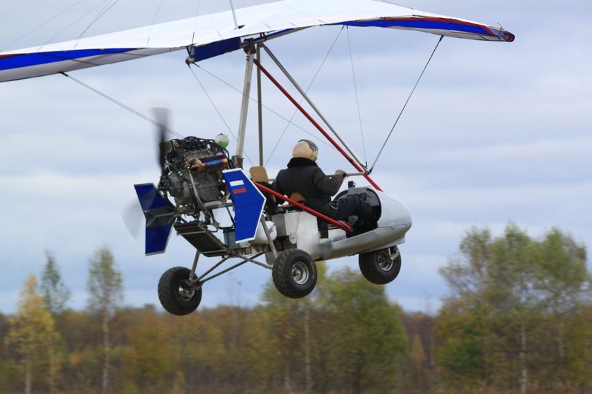

    55,3 КБ · Просмотры: 146
Вы тягу не мерили случайно?
... случайно мерил, когда впервые поднимал аппарат в воздух. Выдал 200 кг на оборотах в 5000. Но надо учитывать погодные условия и "механику" при измерении. Т.е. температуру, плотность, влажность воздуха. Углы установки лопастей ВВ. Состояние поверхности площадки.
   Обороты 5000 максимальные ?  Отсечку прошили на 5000 или можно  крутить до 6000 ?

... можно крутить до 6000. Времени "играться" с углами установки лопастей ВВ не было.
Да мне и этого за глаза оказалось достаточным. По осени разогнал аппарат до 170 км/ч с вертикальной скоростью в 2 м/с легко. Не хвалюсь и не рекламируюсь. В РЛЭ ограничил скорость 140 км/ч максимально.
