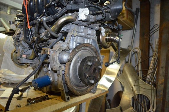

Например - хонда L-13, Течёт передний сальник. Почему и что делать? Это понятно, что нужно его зменить, НО.. Это четвёртый. Среди которых были и ориганалы и фирмовые, всякие а он течёт так будто его там нет вовсе, вот прям ручьём.  Компрессия в цилиндрах под 14 во всех. Сапуны 2 штуки, направлены прямо в атмосферу. Пружину в сальниках отрезал наполовину, покуй. Сдвиг корпуса сальника невозможен. Пока у меня решение одно - сменить двигатель. Есть какие у кого мисли?

Смотреть на месте надо. Чудес не бывает - все-равно какой-то косяк есть, а не сальник виноват.

В посадочном месте сальника нет никаких изьянов. Рабочая поверхность не изношена, без раковин, задиров, биений. Отшлифована. Диаметр не уменьшен. Течёт 2 года.

Может не сам сальник течет? В теме по Корвейеру текло по болтам маховика. (там задний тек) Но в принципе и здесь может течь по оси центрального болта, или что-то в этом духе. Ну и банальная трещинка на крышке наконец. Я помойму писАл уже в той теме, что в таких случаях проверяю банально задувая воздух с сапун под небольшим давлением, естественно при неработающем двигателе. Как правило удается локализовать место течи.
