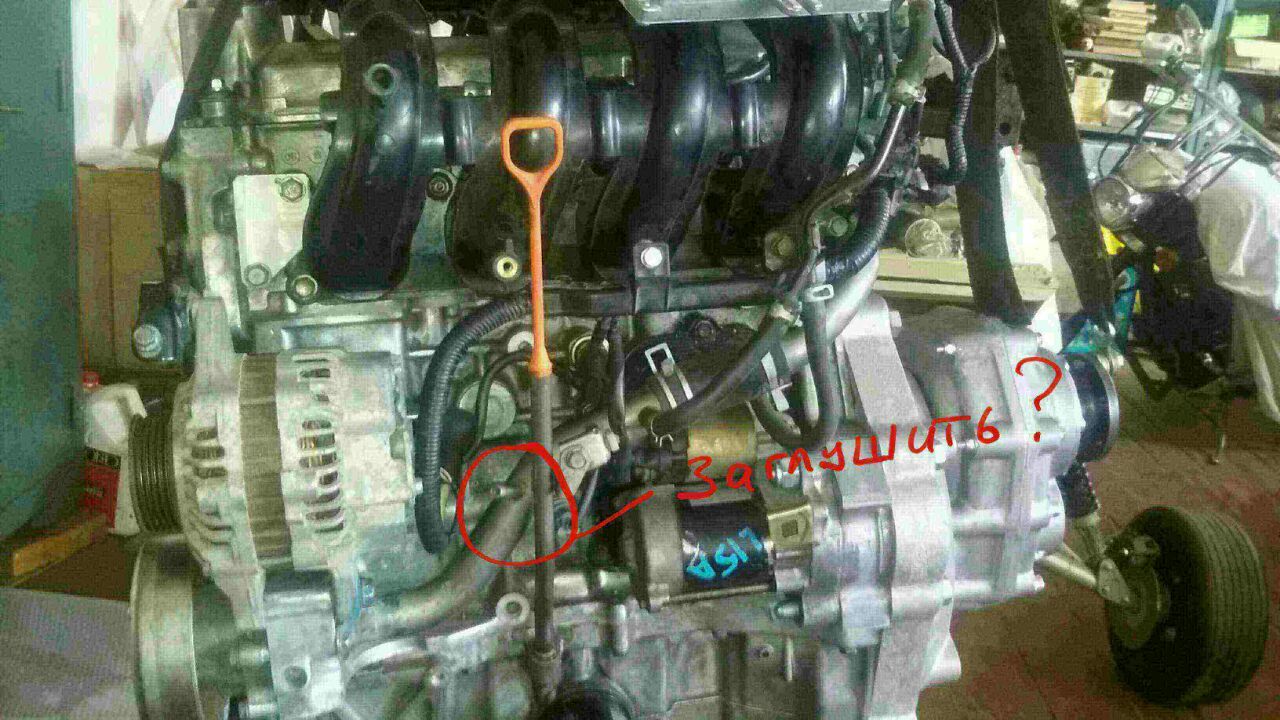

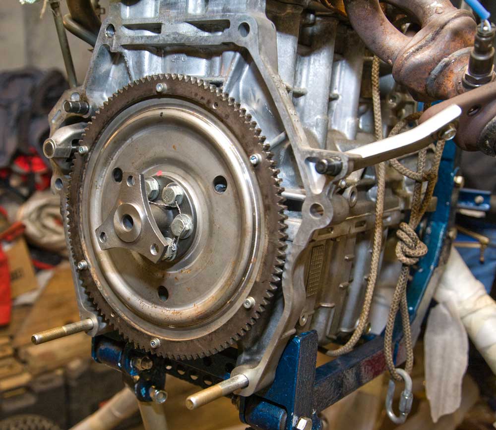

Добрый день!
Есть ряд вопросов по двигателю L15A, буду рад любой помощи:
Объект L15A - родные мозги 2008 г.в. Редуктор А. Кулага
Вопросы:
1.  Где заказать ремень привода, дайте плиз ссылку.
2. "Тонкий" венец служит не долго и обламывается по месту крепления к двигателю. Рекомендуют установку венца от автомата. Так ли это? Дайте ссылку плиз этого венца, мне пока попадается венец без отверстий или тонкая фольга.
3. От стартера отходит толстый провод с резиновым колпачком, в моем случае, при поставке  этот провод шел к контакту на генераторе. Правильно ли я понимаю что это масса и его можно повесить на любой болт на двигателе?

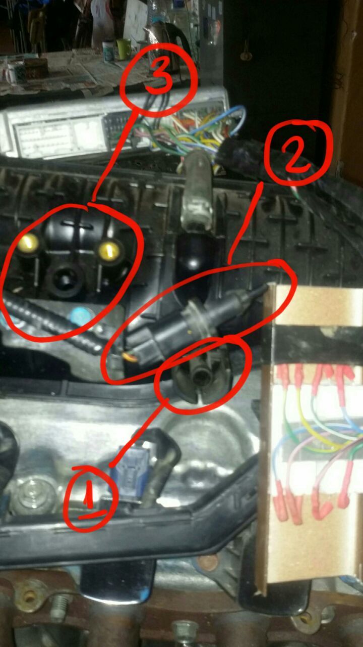

Остальные вопросы на фото:
1. Что это и с чем соединяется?
2. Что за датчик куда устанавливается?
3. Что за отверстие? Что там должно быть?
4. Патрубок заглушить?
Спасибо!

2. похоже датчик температуры воздуха на впуске.
Да точно он. Врезается в воздушный фильтр судя по фото.

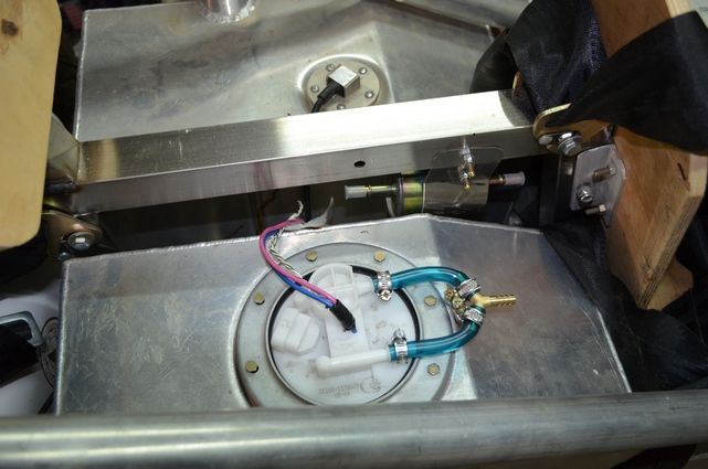

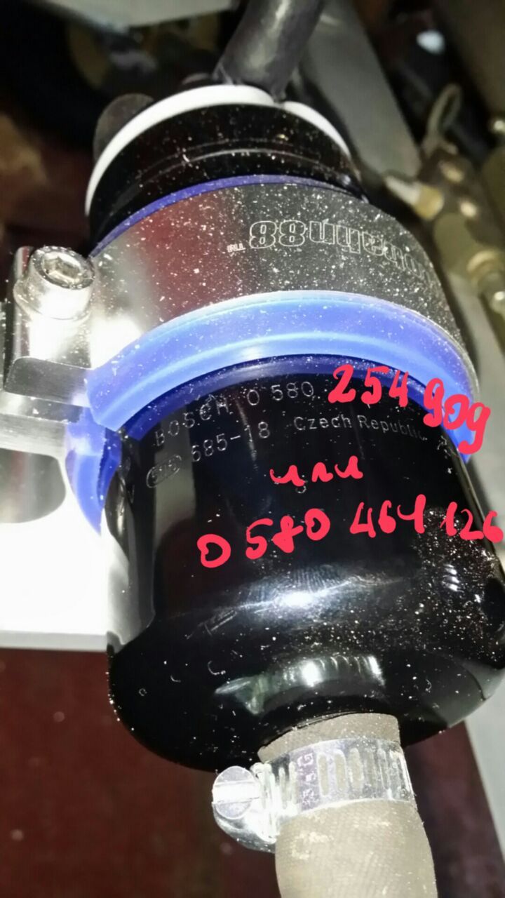

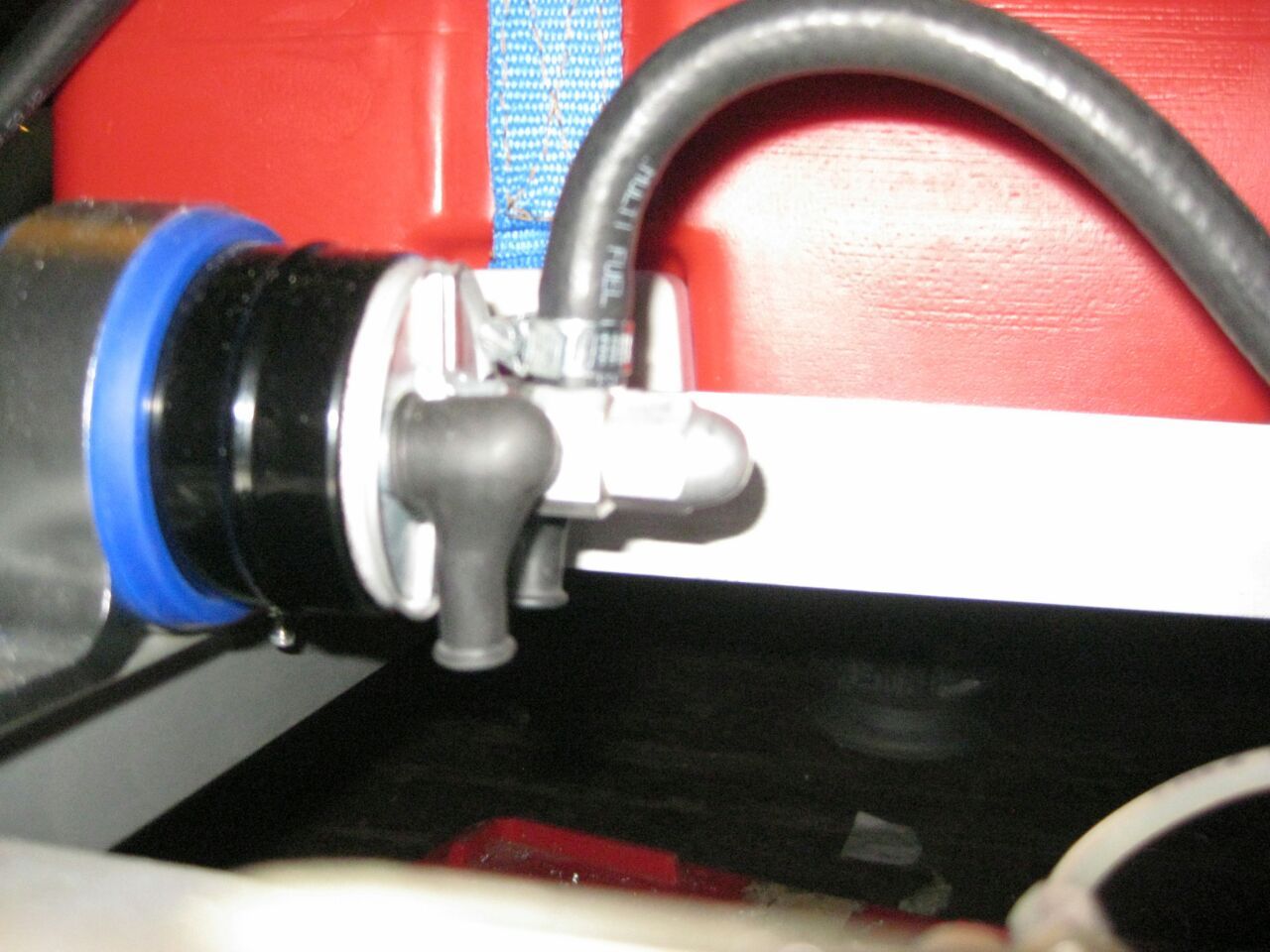

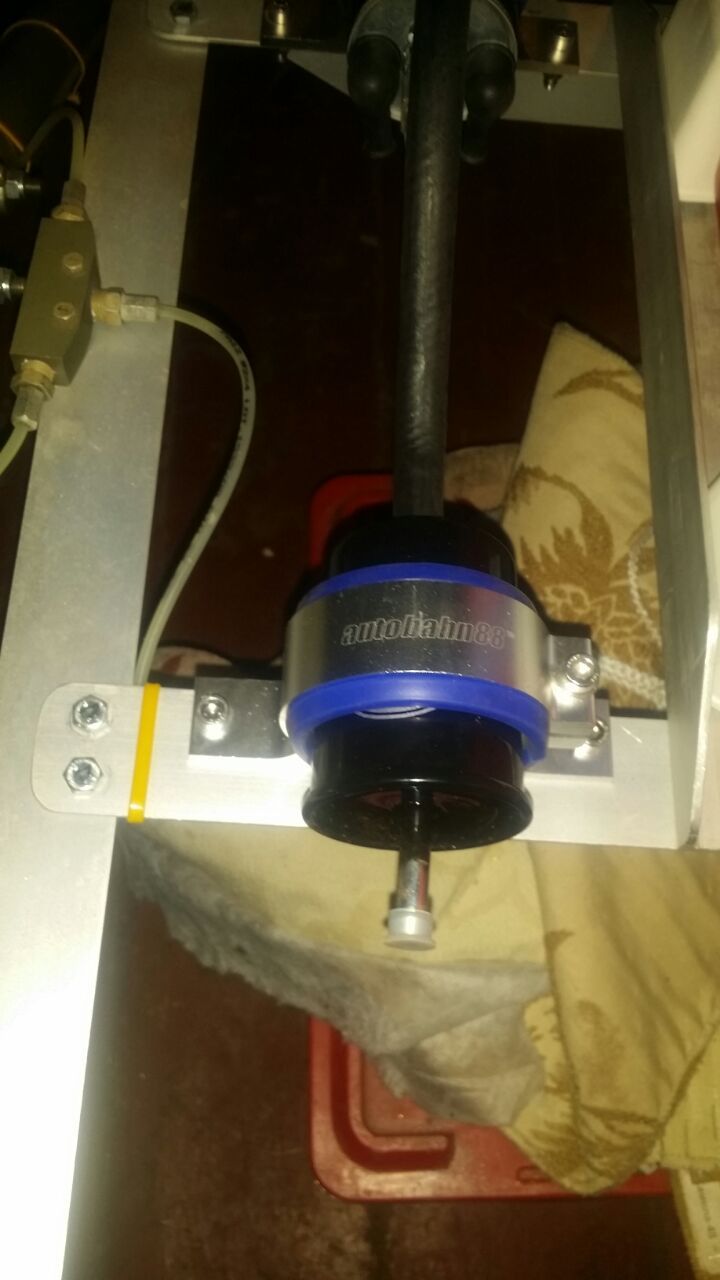

Кстати у себя поставил бензонасос с обратным клапаном как на фото.
BOSCH 0 580 254 909 (установлен)
или
BOSCH 0 580 464 126
Конструкция "без обратки"
... это так. Фото было приложено. Вот еще одна от Dagerotip.
Otto, СПАСИБО! Как всегда!
У меня еще вопрос по венцу - венец как я понял это круглый блин, цепляющийся к каленвалу. А вот зубчатое колесо которое крутится стартером устанавливается от маховика коробки передач. Так вот вопрос - отверстия в зубчатом колесе уже есть или сборка осуществляется "вручную"?
Это кажется для обогрева дроссельной заслонки, обогрев дросселя -вещь полезная.
Да, судя по каталогу это обогрев E-4-10 EGR клапана - он у меня отсутствует, просто заглушен. Соответственно здесь только заглушить.
Лев, Спасибо!
№ 2 в моем посте выше это патрубок к главному тормозному усилителю (вакуумник)
Теперь вопрос - в нашем случае заглушить или оставить открытым?
Может Вы имели в виду №1 если вакуумный то уж точно заглушить лишних отверстий не должно быть.
... это он и есть ...
... я глушил ...
Так вот вопрос - отверстия в зубчатом колесе (венец)
... не помню чтобы я его сверлил, значит они там были ...
... да, вручную ...
