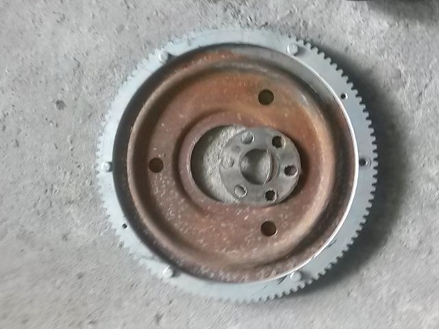

Рекомендуют установку венца от автомата. Так ли это?
... это так. Фото было приложено. Вот еще одна от Dagerotip.
Otto, СПАСИБО! Как всегда!

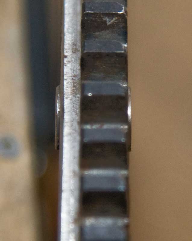

У меня еще вопрос по венцу - венец как я понял это круглый блин, цепляющийся к каленвалу. А вот зубчатое колесо которое крутится стартером устанавливается от маховика коробки передач. Так вот вопрос - отверстия в зубчатом колесе уже есть или сборка осуществляется "вручную"?
Так и не смог найти в каталоге Хонда Мобило номер КОРОТКОГО ремня для схемы без кондея (компрессора).

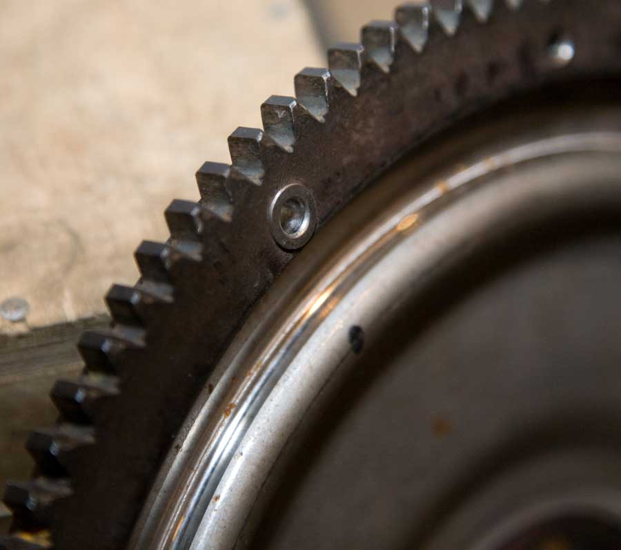

Отверстия в пластине и венце уже есть изначально.

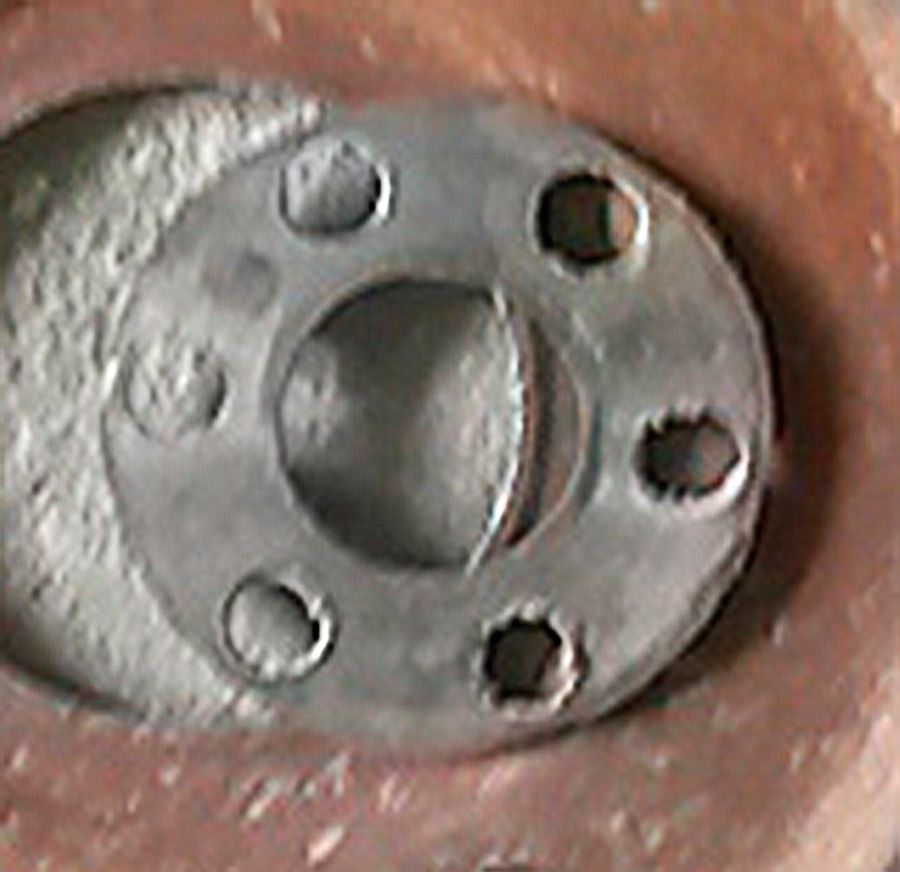

В отверстия вставил трубку из нержавейки и расклепал. Таким образом исключил люфты. Ну, и для самоуспокоения вставил винты в уже расклёпанные трубки.

Зубчатый венец снимается с демпферного маховика вариатора.
То есть эта часть относится к вариатору

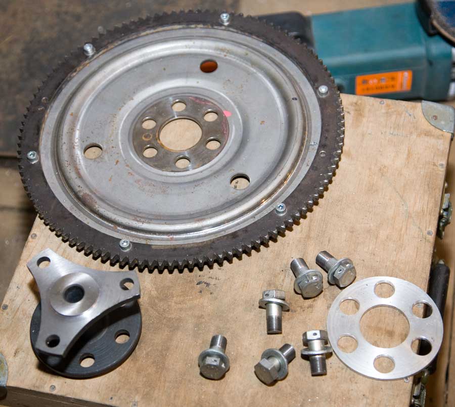

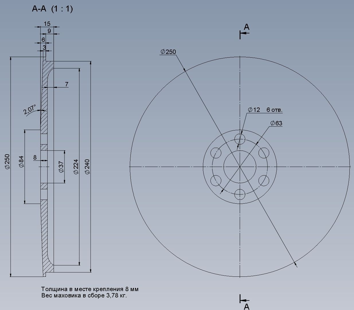

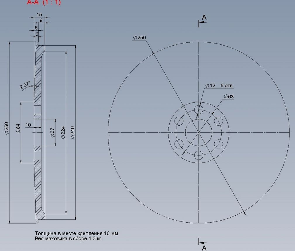

после 20-50 моточасов эта пластина маховика накроется, я уже две сломал, но я не летаю, токарю заказал по чертежам которые в этой ветке есть, вроде работает, но пока только 2 часа на этой пластине отъездил, посмотрим что дальше будет
Уважаемый! А вот с этого места поподробнее пожалуйста. Как определял что сломалось? Последствия разрушений? Как крепил? Ну и т.д и т.п.
А я уже задолбался писать и разъяснять про эти пластины. Бесполезно. Кто то не верит, кто то начинает объяснять что на неё нет нагрузки.... Пущай ставят.
у меня ломалась по контуру шайбы ,после этого усилил пластиной .
а на 1кр вообще при большом газе так изгибается что иногда достает по блоку или стартеру ,вообщем без усиления сломается
А вот эти разбитые отверстия в обломыше вследствие чего появились?
Ну, или, уточню вопрос: как крепилась пластина к фланцу коленвала?

это не разбитые отверстия, это ошметки стоп-резьбы (герметика), болтик позже открутили

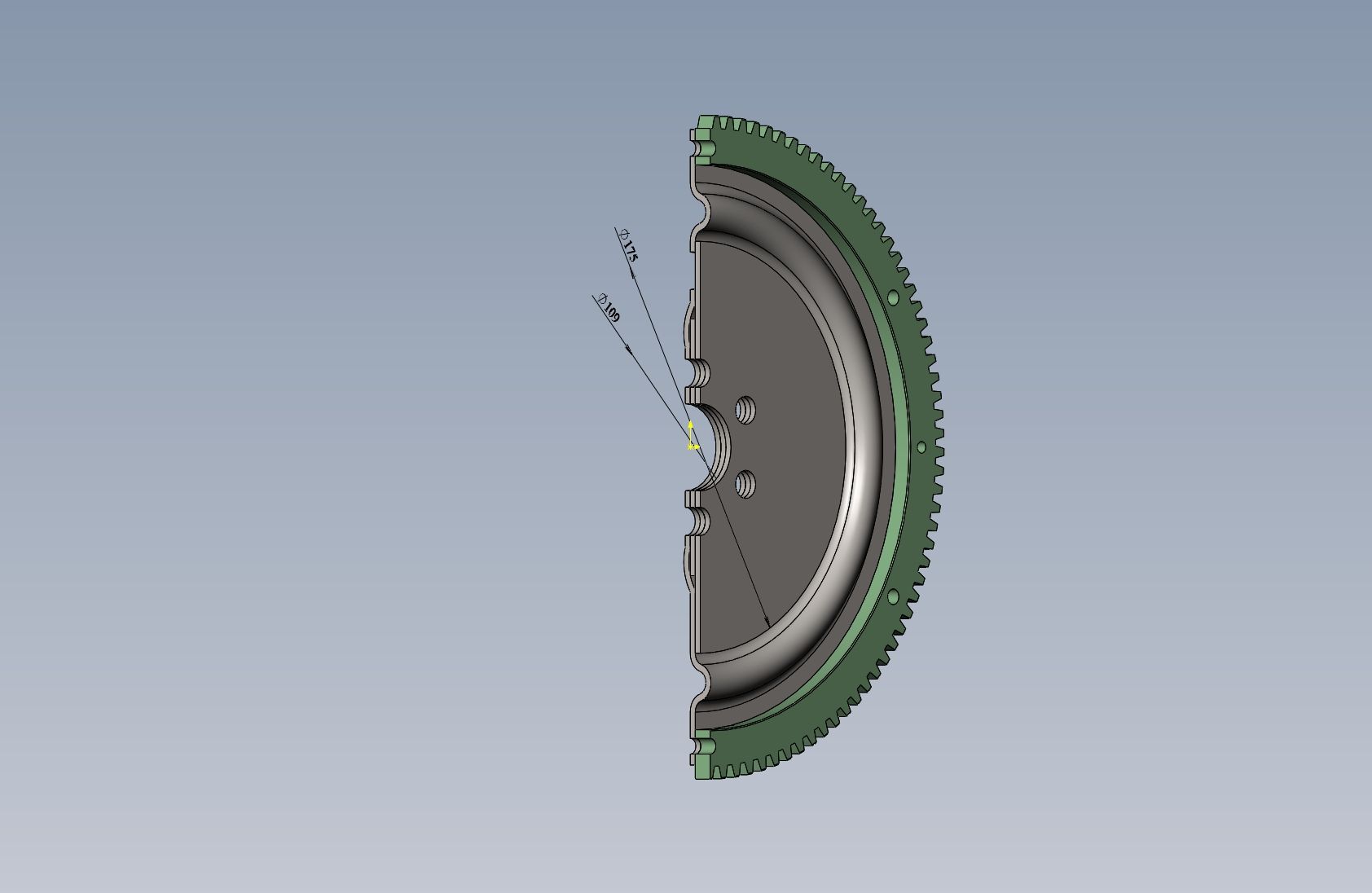

требуется габаритный чертеж или эл.модель мотора L15
пжлст
Присоединяюсь. Но боюсь, что такого нет в природе (здесь).
   Тож присоединяюсь .
Кто за 30 минут сделает 3D  МОДЕЛЬ HONDA L15 ?
  Есть такие на форуме .
