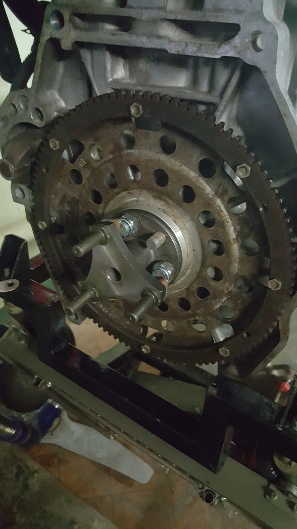

На фото венец на штатной пластине. Отработал более 400ч. намеков на разрушение пластины нет. Двигатель Хонда Л15А 110л/с.

у меня подозрения были, что диск изгибает и ломает из-за температурной деформации, центр диска который прижат к двигателю имеет температуру двигателя, а остальная часть - температуру окружающей среды, может диск с таким количеством отверстий как у ледчика не так подвержен деформации? По крайней мере диск от вариатора ломает у всех, он практически без отверстий
То есть туалетная бумага ни когда не рвется по дыркам 🙂
Это штатный диск. изначально стоял на двигателе. Венец снят с маховика установленного на двигателе с МКП
я имел ввиду то, что дыры компенсируют расширение метала маховика при нагреве. На вашем маховике та часть которая к двигателю прилегает почему-то чистая в отличие от остальной части
Не совсем понятно как отверстия в пластине компенсируют тепловые расширения, но тем не менее работает.
Отработал на такой пластине 50 часов. Было разрушение винта о землю. Пластина цела. Не понятно, как она разрушается? Она же только для стартера вроде получается.
в период эксплуатации тоже был подобный случай. Разрушение винта об отвалившиеся на взлёте колесо( лопнула ось на основном шасси) винт в хлам две лопасти из трёх, ремень зубчатый редуктора порвался, а пластина с венцом на удивление цела 🙂

     А как этот венец прижат в автомобиле - тоже на одной пластине или второй стороной для большей жёсткости и прочности ещё к чему прикручен ?   Япошата лишнего железа в конструкции не впихивают .
В машине эта пластина прикручивается к так называемому маховику в автомате, шестью болтиками по периметру. А сам венец сидит на маховике. И через эту пластину передаётся весь крутящий момент двигателя на трансмиссию.
    10,5 КБ · Просмотры: 220
  Оказывается  приколхозили венец к  жестянке которая не была рассчитана на такой вариант подцепа .
