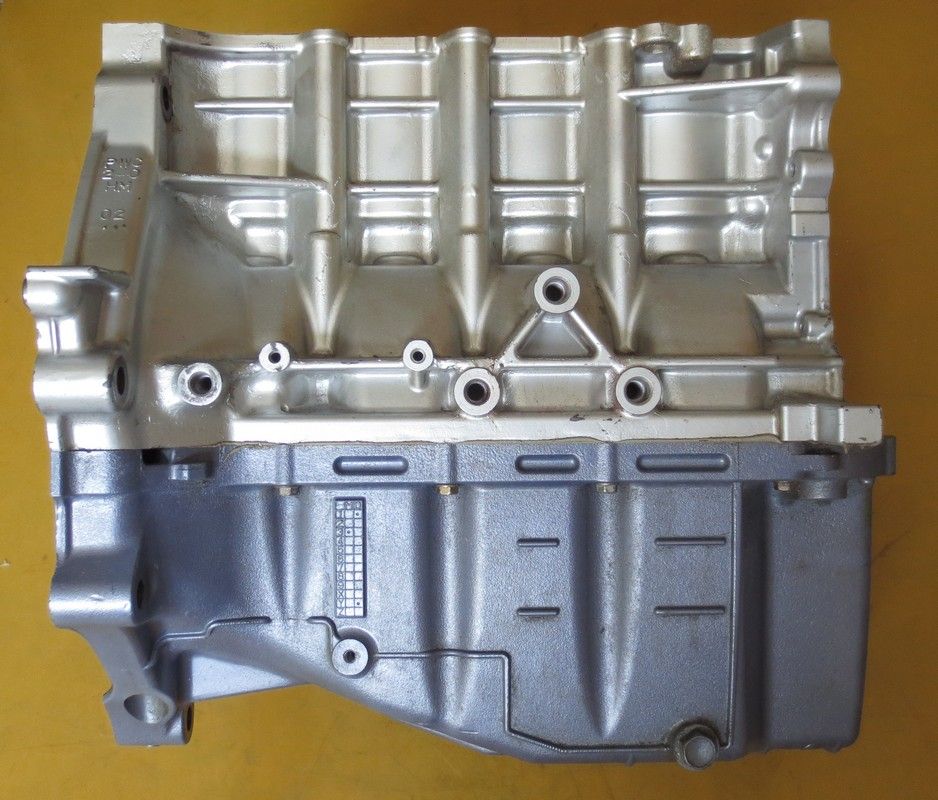

Скиньте фотки - как выглядит конструкция . Цена поддона какая примерно - на выходе ?
  Картинка размеров поддона и блока ХОНДА L15 .
Изготовление нового поддона - мероприятие убыточное по определению .  Проще  и дешевле установить другой более мощный двигатель - и по факту это получиться дешевле .

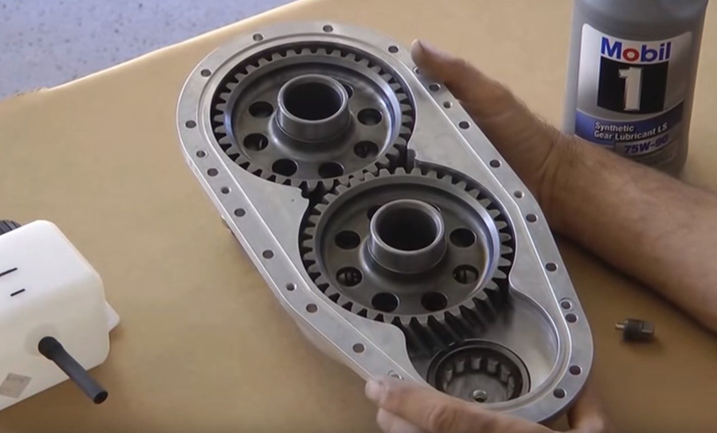

Повыёживались с лежачим вариантом и в результате эволюции сознания пришли к 3-х вальному  РЕДУ .
  достаточно просмотреть первые пару минут - идея уже очевидна .
  https://www.youtube.com/watch?v=zXMYDI5HgcY
  https://www.youtube.com/watch?v=mBeaR0akV1A

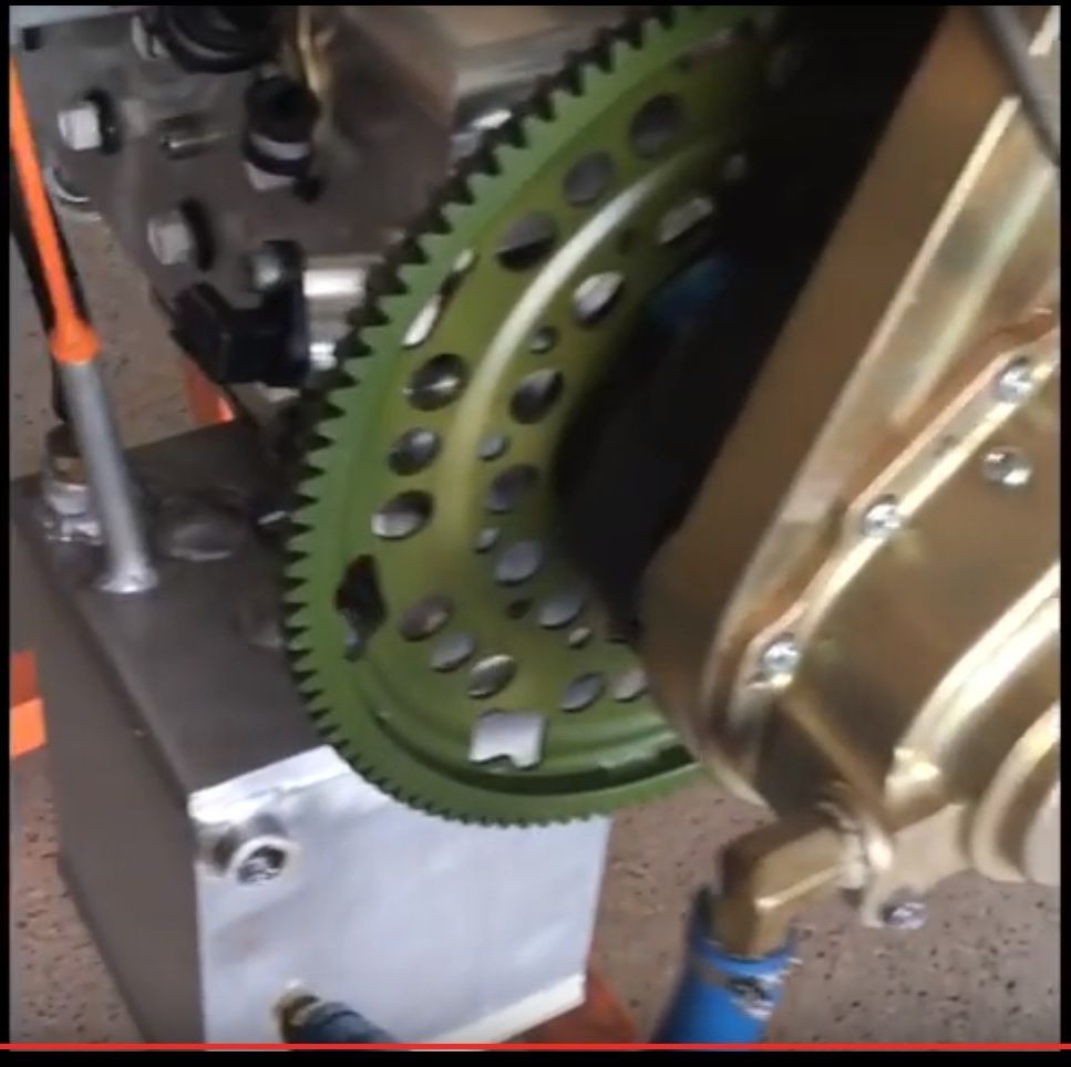

Информации по надёжности и ресурсу  лежачей конверсии ХОНДА L15  VIKING - маловато .
Бак с маслом приколхозили не хуже чем трактористы .
    76,4 КБ · Просмотры: 241
