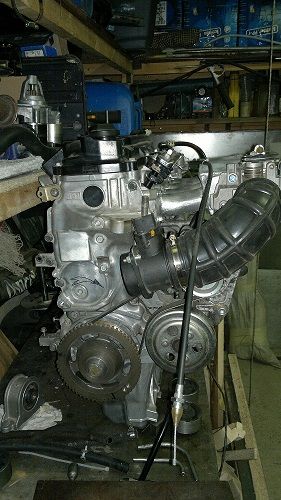

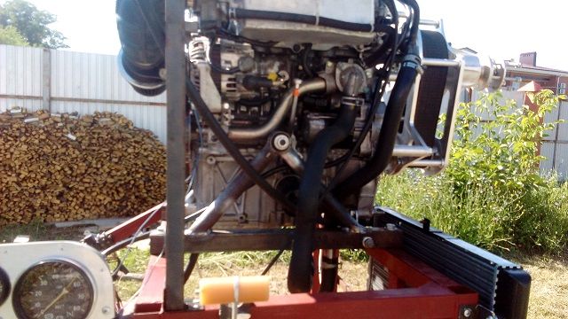

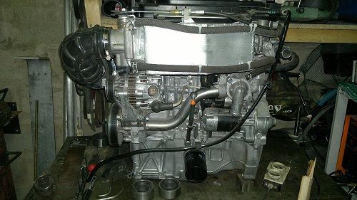

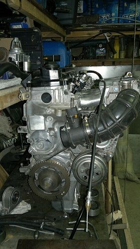

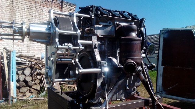

Доброго времени суток всем форумчанам .Насчет поворота двс не знаю как вы а я вышел из положения таким путем. Перевел хонду  Л-15 с электронной педалью 120 л. с. на наши мозги ЯНВАРЬ-5.1.Установил все наши датчики, передела впускной коллектор, приобрел у  ( explorer  ) Зубчато ременный редуктор с большим  меж осевым расстоянием и двс под капот становится отлично. Фотки  и видео выложу чуть позже.Все привет. С уважением Сергей.

Добрый день Сергей!
Фото интересно посмотреть было бы.
В части редуктора особенно.
Сайт косячит, с телефона не даёт фото грузить, так что по редуктору можно посмотреть тут http://www.reaa.ru/cgi-bin/yabb/YaBB.pl?num=1471971057/180
Ну а фото и видео своей установки Сергей я думаю сам покажет

Добрый день Сергей!
Сколько получилось от оси винта до крайней верхней точки двигателя? Вес редуктора? Где брали редуктор? Сколько времени отработал?
Сергей, отлично все сделал и видео информативное!
14.2 кг вес редуктора с крепежем и демпфером. По высоте, редуктор проектировался из таких соображений, от оси винта до верха капота в месте противопожарной перегородки должно быть 240-250 мм и диаметр кока должен быть 200 и более мм, тогда мотор отлично капотируется и капот получается очень даже симпатичный

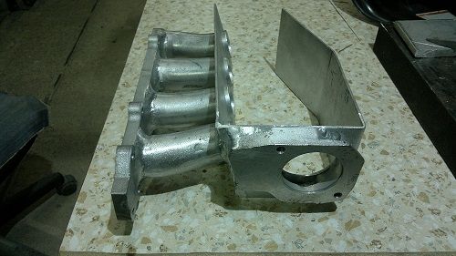

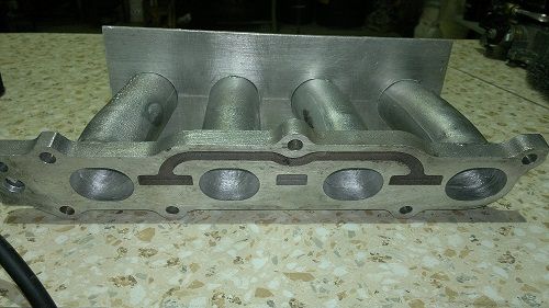

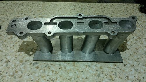

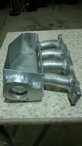

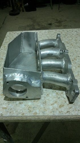

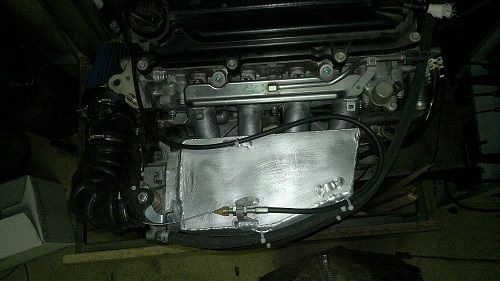

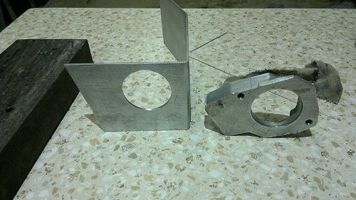

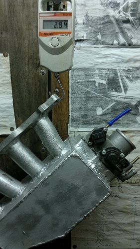

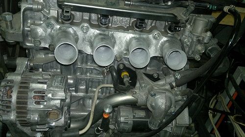

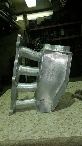

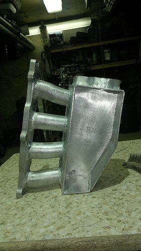

Доброго времени суток все. Ребята интересовались как я сделал впускной коллектор.Вот фотки.

Добрый день! Как рассчитывали ресивер на равномерность объёма поступаемого воздуха во впускные трубы из ресивера?
Здраствуйте. Сильно не заморачивался. Взял разрезал родной  ресивер, посмотрел строение ,прикинул приблизительно обьем .Там после заслонки стоит пласмасовая трубка примерно до серединны ресивера, которая делит камеру для равномерного распредиления потока воздуха. Показать не могу,если интересно можно посмотреть на инжекторной ВАЗ 2107. С уважением Сергей.

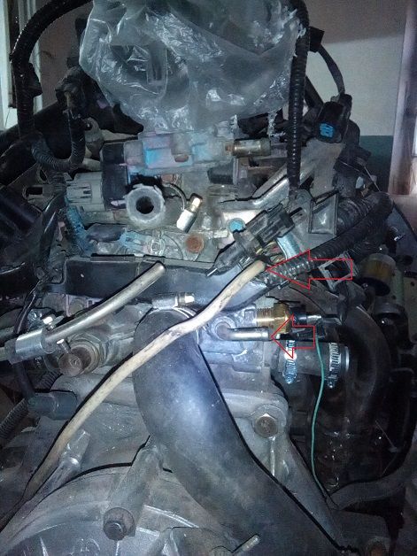

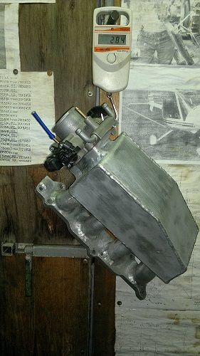

Подскажите к чему подключить этот белый провод и к чему подключить трубку которая ниже?
    68,6 КБ · Просмотры: 249
здраствуйте. трубка эта идет на заслонку (подогрев) С заслонки второй конец идет на патрубок входа в помпу(там тоже такойже щтуцер)
