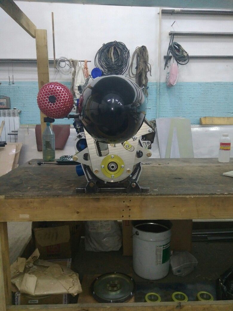

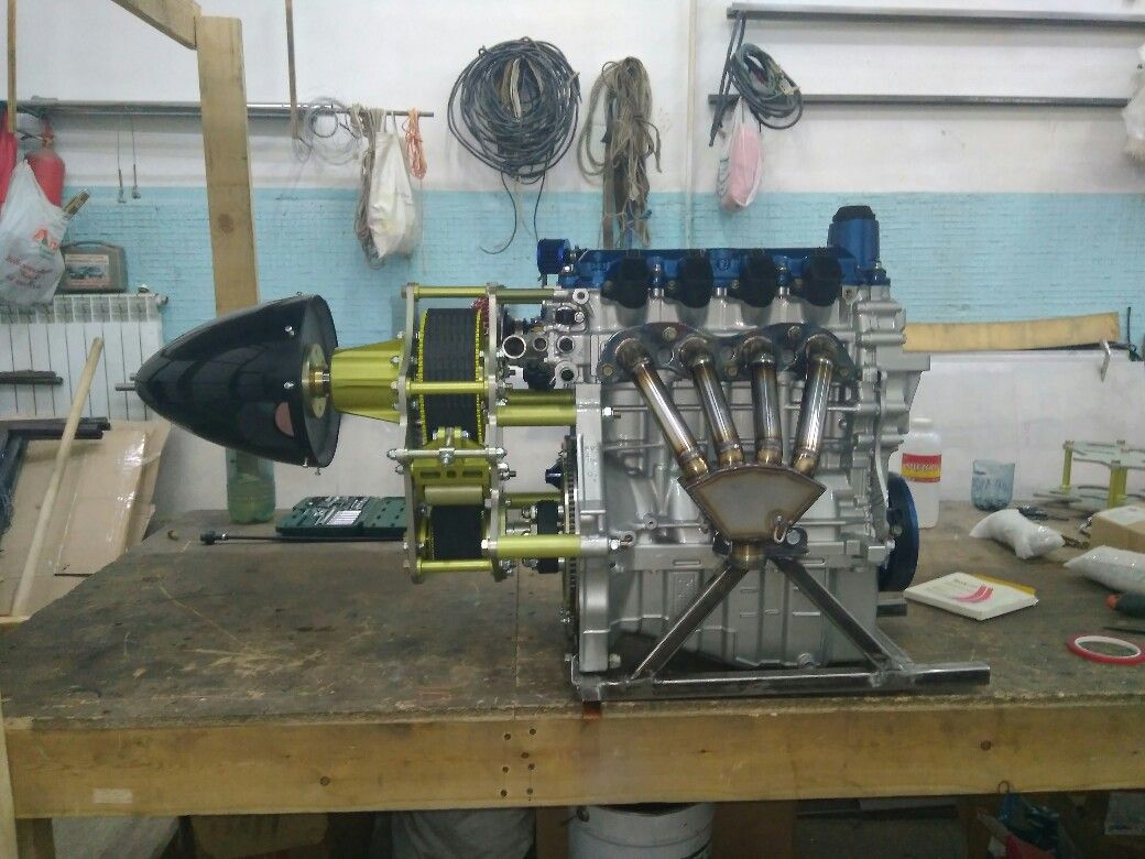

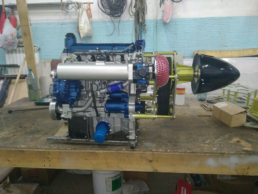

Заканчиваем пару моторов на чистовую, один на 150-ю Цессну пойдет, второй свободен. Сейчас добиваем электрику, а именно осталось убить ошибку по клапану егр, так как он снят, а мозги родные и требуется вывести чек, а для этого нужно убить все ошибки. Хотел фотки выложить в народный мотор, да с конверсиями от туда выгоняют....
Собственно вот... Самолетного компановка закончена :~)
    117,6 КБ · Просмотры: 284
    125,8 КБ · Просмотры: 279
    136,4 КБ · Просмотры: 278
Ну вообще это не дельта, где на открытый мотор можно прилепить все что угодно, в самолёте нужно все компановать что бы влезло в капот, это выпускной коллектор а к нему уже поперек цепляется банка глушителя а уже из нее патрубок который выводит выхлоп в атмосферу
Редукция 2.45. покупаем только крепеж и то не весь 😉
Ширина ремня какая? 50мм. для Л15 маловато если работает ВТЕК, без ВТЕКа достаточно и 50мм. Это из практики эксплуатации зубчато-ременных редукторов.
Выглядит отлично! Только как его в 150-ю ставить, визуально производит впечатление что будет длинноват для стандартного капота Цессны? Может есть наброски хозяина Цессны как он видит Хонду с Вашим редуктором в самолете? Буду благодарен.
