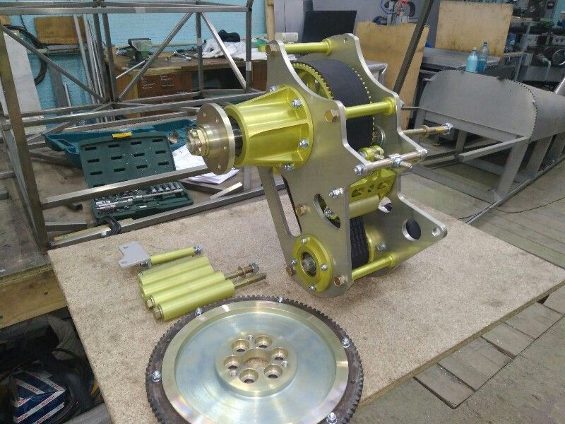

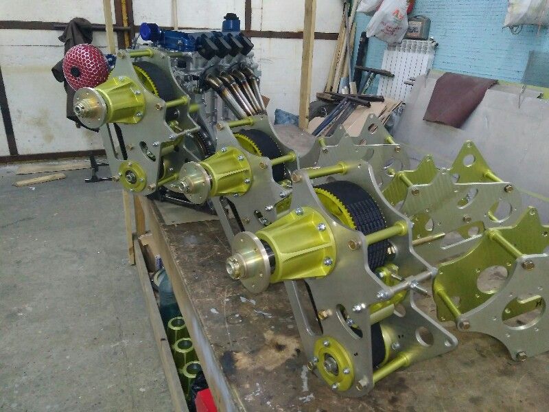

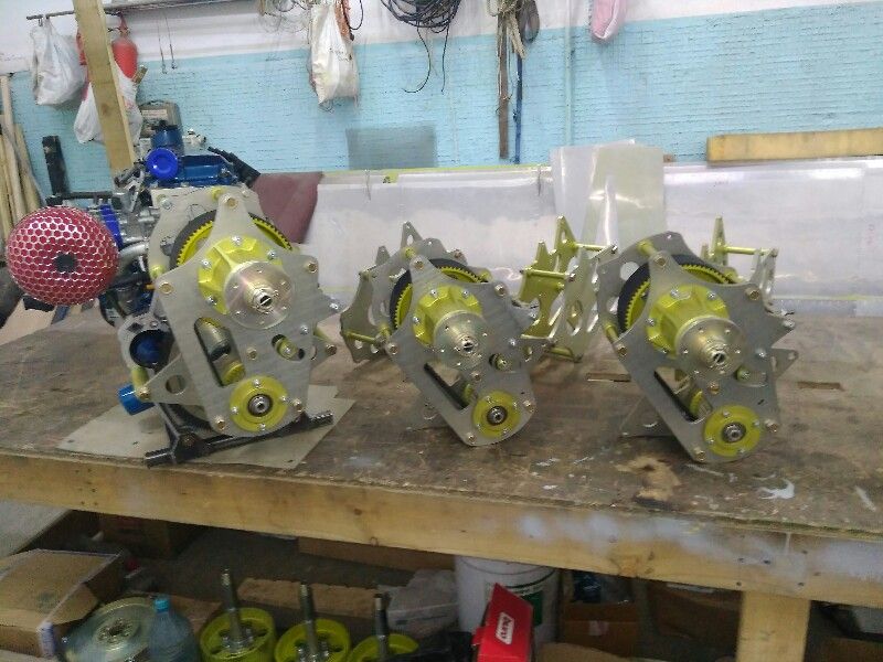

Почти закончили сборку небольшой партии, а вообще этот редуктор можно поставить на любой мотор до 130 л.с. изменив только крепления на внутренней плите 🙂

Отлично выглядит! Какой вес редуктора и СУ с Хонда Л15а в сборе, а также на какой ресурс рассчитываете редуктор? Также натяжение ремня будет-ли автоматическое в будущем, ну например по типу механических натяжителей ISAI или аналогов?
Вес мотора как на фото вместе с маленькой рамой, косой и компом 111кг (маховик весит 5кг, редуктор со всеми установочными проставки болтами, гайками и демпфером 16,5кг) межосевое 221мм. Ресурс на ремень производитель даёт 300 часов без применения демпфера и 900 часов с демпфером, демпфер есть, а сколько реально наработает пока неизвестно. Тоже самое и подшипников касается. А все остальные детали статические.
Спасибо за ответ! Надеюсь всё же конструкторская мысль помноженная на опыт позволит ужать вес СУ до Викинговских показателей, но то что уже есть хороший результат.
Маховик используете штатный ХОНДА или  облегчённый свой. тогда вопрос:,,как балансируете?"
Штатного маховика на этом двигателе не существует, есть соединительная пластина которую многие используют. Мы изготавливаем свои маховики из стали 40х, вес маховика в сборе с венцом 4.8 кг

Как пример. маховик на ДВС  серии L13,L15 .Подходит что на Фита что на европейский Джаз 1.2-1.4.https://parts.japancar.ru/jc/view/parts/P301453467S171043.html
Красивый у вас редуктор , если применить его на автожир я бы всё же применил его без демпфера. Сколько стоит редуктор?
