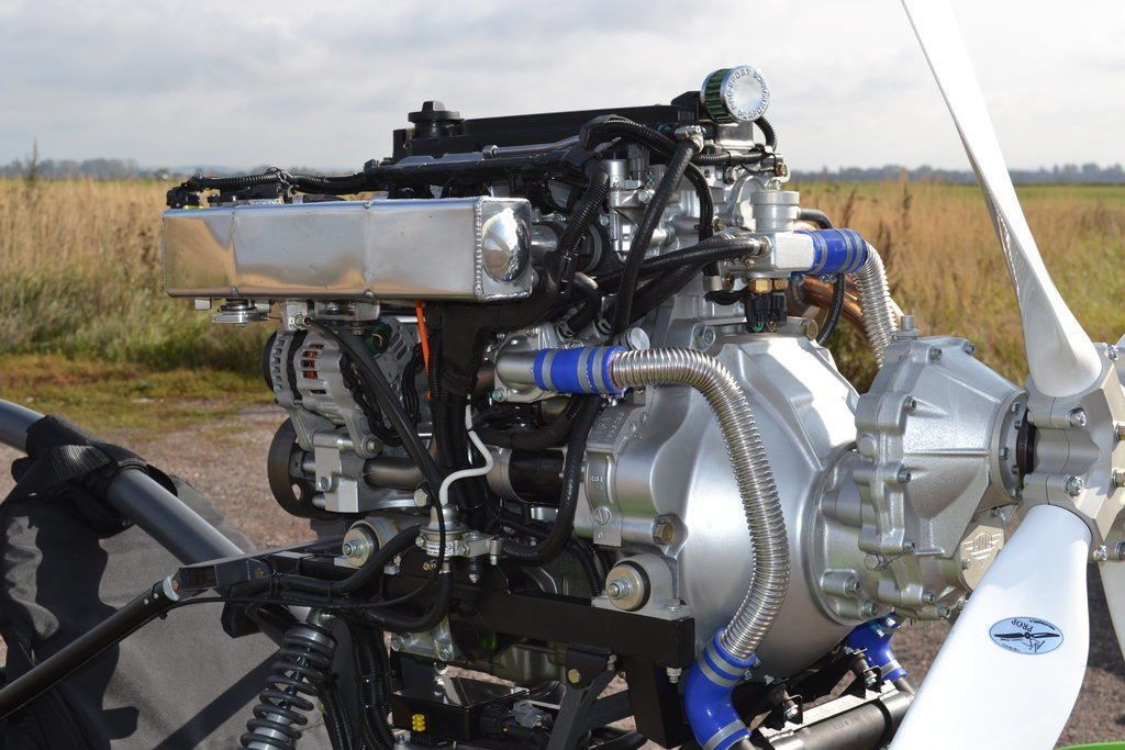

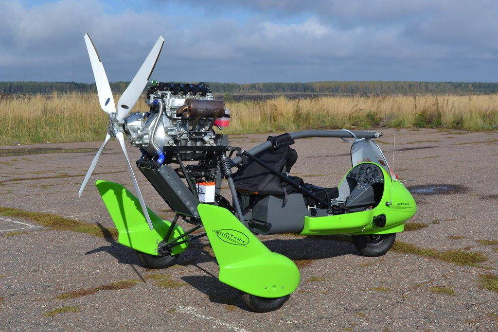

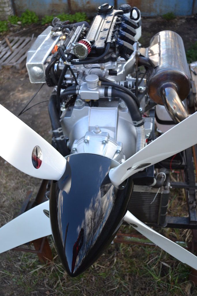

У нас редуктор без торга, потому что мы редукторы не продаем. Мы делаем законченную силовую установку "под ключ". Мы ни с кем не сравниваемся, потому что в этом нет никакого смысла. Каждый идет своим путем. Наш путь - максимально качественная и максимально продуманная техника.
Вес нашей силовой установки - 100 кг. Это без винта, но со всеми остальными запчастями: стартером, редуктором, глушителем, модифицированной системой охлаждения, с "мозгами", электрожгутом, коробкой с предохранителями и реле, с кронштейнами крепления, сайлентблоками, моторамой и с жидкостями (в том числе с маслом) внутри двигаиеля и редуктора.

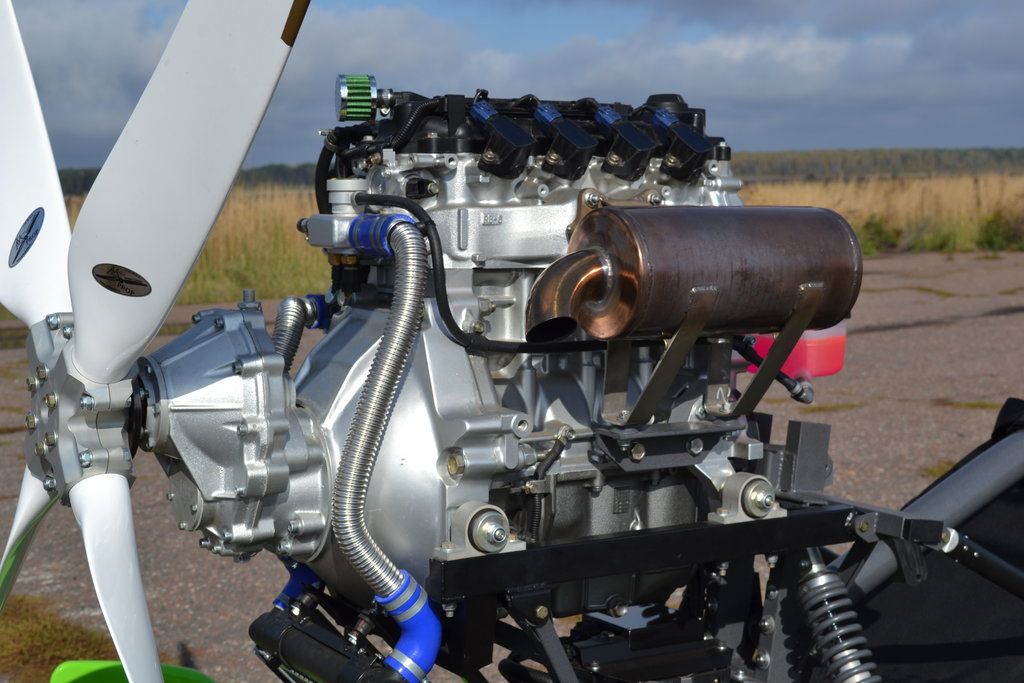

Начиная со следующего двигателя будет штатно предусмотрено переключение с 92 на 95-й бензин.
