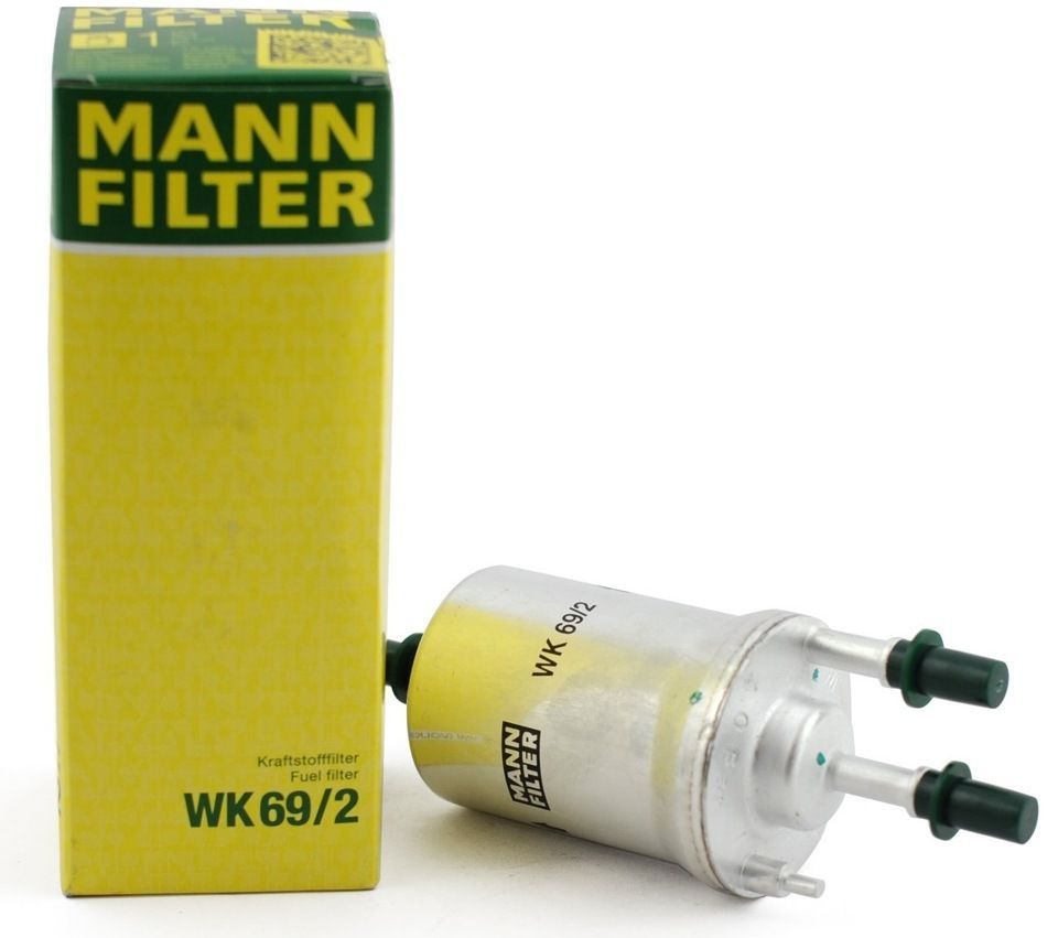

Всем привет! У меня стоит фильтр перед насосом : BOSCH 450905030:  затем насос от ГАЗели 3302 (ЗМЗ 405) ОАО СОАТЭ http://www.autoopt.ru/catalog/014353-nasos_toplivnyj_gaz_33022217_dvzmz_405_jelektricheskij_s_kronshtsb_soatje/
после него стоит фильтр совместно с клапаном на 4 бар от Гольфа 5.  согласно стрелкам на фильтре . В РД необходимости нет в принципе , у меня  система без обратки .И это всё сдублировано.

Перед насосом фильтра быть не должно. Рискуете.
Насос должен быть максимально близко к баку, соединяться с ним коротким шлангом довольно большого сечения и быть ниже уровня топлива. Заборник не через верх бака. В насосе сетка есть на входе, которая задерживает частицы, которые могут повредить насос. Если ставить более мелкий фильтр, то он будет создавать значительное сопротивление всасыванию, в насосе будет подкипать бензин из-за разряжения и большей нагрузки на насос.
А 4 бара не многовато для насоса и для системы?
Отстойник должен быть,что бы в зимнее время можно было вести контроль воды если что. Вот поэтому у меня стоит фильтр с большой площадью на фото видно   а на  приборной панели стоит манометр давления в рампе на прогреве видно что давление всегда 3,8 бар что на первом что на втором контуре  уже 150 час налетали , замечаний по такой схеме нет, понятно что бензин заливаем ШЕЛЛ через фильтр и в принципе в баке нет мусора и воды. :~)

В зимнее время вода в виде льда и абсолютно не мешает. А бумажный фильтр очень боится воды. В качестве отстойника можно использовать специальное углубление в баке с краником для слива. А вот фильтр перед бензонасосом ставить нельзя.

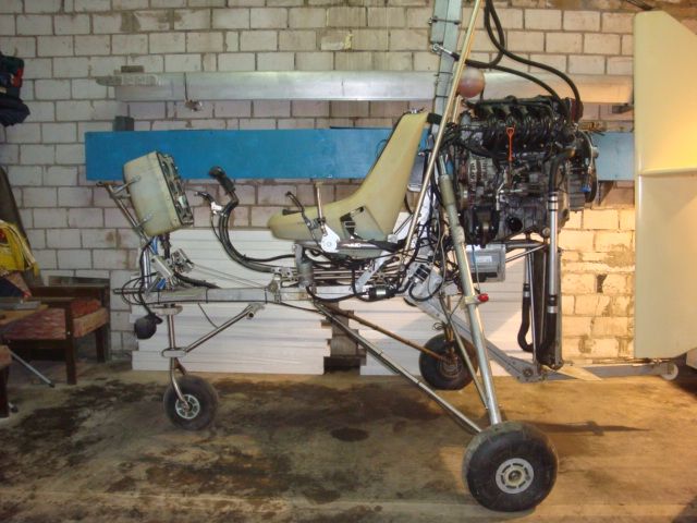

Немного картинок. Может кому будет интересно  😉
Максимально ужимался что сверху, что с боков. Ширина капота на моём самолёте не должна была быть шире 600 мм..
Ни о каких расширительно-заливательных  бочках для ОЖ над двигателем речи быть не могло, пришлось имплантировать заливную горловину прямо в один из патрубков  🙂

... ну и сделал его. Звук получился очень красивый и достаточно тихий. Партизанский самолёт должен быть тихим!  ;D Вес с родным коллектором получился 3,8 кг, За габариты не вылазит..
Впуск. Вариант с заслонкой на винт отпал сразу. Получается очень широко и не компактно. Так что заслонка смотрит на пожарную перегородку. Знакомые "автоманьяки" подсказали  форму будущего впускного коллектора. Не доверять им не было смысла  🙂 Тем более всё прекрасно скомпоновалось.

Для тех, кто только начинает работать с этим мотором. При убирании насоса кондиционера нужен ремень 5РК870. При этом болт натяжки ремня на генераторе встаёт строго посередине. Если такого нет - подойдёт 5РК с длиной от 860 до 880. Натяжка при этом незначительно сместится вправо или влево, но её будет достаточно для натяжения ремня.
Тут попросили показать снизу впускной коллектор. Там только крепление для тросика газа и штуцер для шланга вентиляции картера. Шуп пришлось укоротить  😉, и теперь коллектор не мешает контролю уровня масла.
