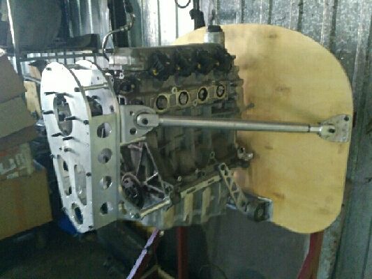

Двигатель Honda Fit

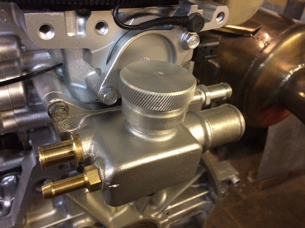

Красивая штучка  🙂 Только покажите законченный вариант этой штучки с патрубками....  Расстояние от блока двигателя до редуктора (длина втулки) 100 мм. Влезет ваша штучка в это расстояние (с патрубками естественно)? Один-то  патрубок вбок торчит, к нему вопросов нет. На второй бы посмотреть. Давайте фотки, и лучше с размерами. Интересно.
Отвод и прямая трубочка? Металлические? Они в комплекте? Как закрепляются на "штучке"? Отвода для печки теперь не будет? Отверстие под датчик какого диаметра? Резьба будет? Готовое изделие покажите. А то пока это "заготовка" с которой ещё куча работы. Цена изделия, готового к установке?  Интересно.

А для L15A7 получился вот такой девайс
    116,6 КБ · Просмотры: 271
В выходные отработали прошивку с возможностью переключения с 92 на 95 бензин. Переключается просто тумблером. И так, и так двигатель работает без проблем. Будем предлагать как опцию.

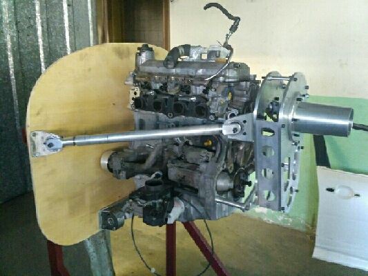

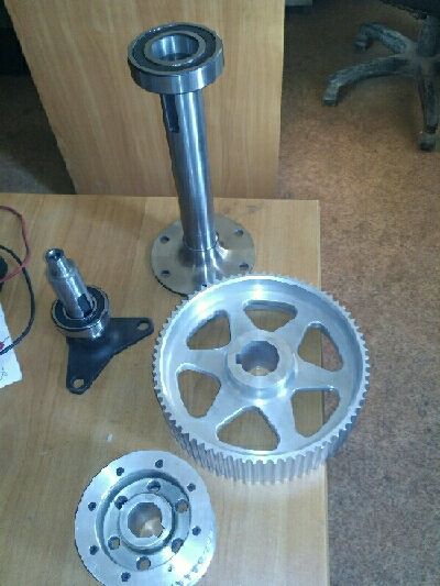

Здравствуйте. Делаю силовую  установку для самолёта на базе L15A.  Результаты на фото. Буду рад услышать вопросы и предложения.
    40,4 КБ · Просмотры: 272

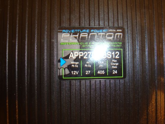

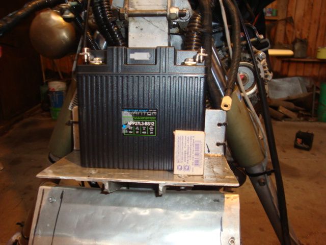

Извините, может немного не по теме: кто-то пробовал/обсуждал использование Li-po аккумуляторов для запуска, вместо свинцовых? Экономия в весе приличная и токи те же легко обеспечить.
Я пользуюсь  🙂 4 год литий железо фосфатным LiFePO4    Фантомом( Канада) он же Шарай ( Япония)
https://www.shoraidirect.com/en/c41-batteries
Запускает С\У Хонда L15  со свистом хоть в жару хоть в холод( понятно что  в мороз ставить только с тепла и в ватнике) вес 1,9 кг. :~)
