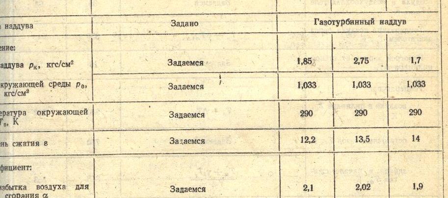

...Самое "радостное" для меня доказательство этого - создание дизеля Мазды со СС - 14... 🙂
Ну тогда порадуйтесь и вот этому (справочник дизеля 1977 год, стр.81). Степень сжатия отечественных дизелей закладывалась еще 50 лет назад с отметки  12.2, и это никого в родном отечестве не удивляло.

... а при еще высоких давлениях наддува (см. "Двигатели переменной степени сжатия" В.П.Демидова) напр. выполненных по схеме "Гипербар дизель" СС доходит до значения ниже 7.
Ну давайте не трогать наддув, а то совсем закопаемся... 🙁
При СС 13 дизель без наддува не имеет нормальных пусковых качеств. Кстати в 1977 году была самая холодная зима в столетие... 🙁
