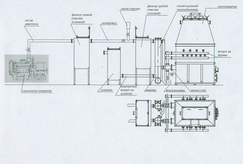

"алолег" На пропан-бутане дизели освоились еще в 80 годы. По вихрекамерному дизелю Рижского дизельного завода наверное где-то еще можно найти инструкцию по переводу на газодизельный цикл. Там любое соотношение работало, и степень сжатия была почти как у Вас.
Это наша установка, и никакая она не экзотическая. Первые газогенераторы заканчивались выходом синтез-газа в ЯМЗ-238, под мощность 100 КВт, сейчас на базе ЯМЗ-650, уже до 200 КВт.
Данные по расходу дизелька пропан разнятся настолько сильно что я в раздумьях о целесобразности затеи.
Вот она, изначально на территории "ЦНИДИ", перед отправкой в Якутию.
    63 КБ · Просмотры: 228
А вот общий вид газогенераторной установки по производству и реализации синтез-газа.

Единичной мощностью на 60 и на 100 и на 200 кВт.
Щепа, бурый уголь, торф, покрышки, куриный помет - короче, "любая номенклатура".

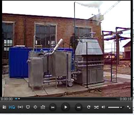

Вот еще, Енисейская станция, более мощная, дизель-генератор в синем контейнере... тоже что-то не так  ?.
    30,7 КБ · Просмотры: 211
По поводу вашего высказывания о том, что все кому не лень "рожали", и видимо не родили, так понимаю, с таким подтекстом.
Так вот, с прискорбием для всех остальных сообщаю. Что авторство, и первые и все остальные станции разработаны и построены авторским коллективом ЦНИДИ. Но если обратиться к интернету, кто только их не делает, с каждого угла предлагают такие же станции. Все картинки одни и те же  заимствованы с нашего проекта, и  до сих пор никто другой, ни в нашей стране, ни в Европе такие станции не построил еще ни одной, у них там вместо дизелей турбины на выходе. В штатах, там да, есть похожее. Вот и всё.   :-X Нет, еще есть московский гипер-проект газогенератора мощностью на несколько тысяч киловатт, с участием Лужкова, который лопнул как мыльный пузырь, а ведь туда вбухали соти миллионов ... .
И предыдущий ваш "перл" о том, что вот есть и такой "экзотический проект", я проглотил, потому как ваше высказывание не соответствует истине. Экзотика возникает лишь на фоне того, чего то уже многократно апробированного на фоне больших распродаж генераторов - а ведь нет до сих пор ни одного работающего обраца, ни у кого, кроме ЦНИДИ. А здесь "экзотика", это единственное, что работает по полному циклу, скорее её можно назвать "эксклюзивом". В наши времена, этот проект разъехался в две стороны, после того, как часть команды отпочковалась от основной. И теперь один и тот же проект имеет родину в Санкт-Петербурге, а второй, в Ростове на Дону.
