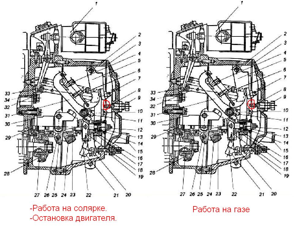

Был не прав! Даже в режиме частичных нагрузок при превышении определенного числа оборотов регулятор полностью отрубает подачу топлива. Честно не знал.
Зато нарисовался простой вариант решения проблемы:
Правда при работе на газе придется пожертвовать ПХХ.
    171 КБ · Просмотры: 277

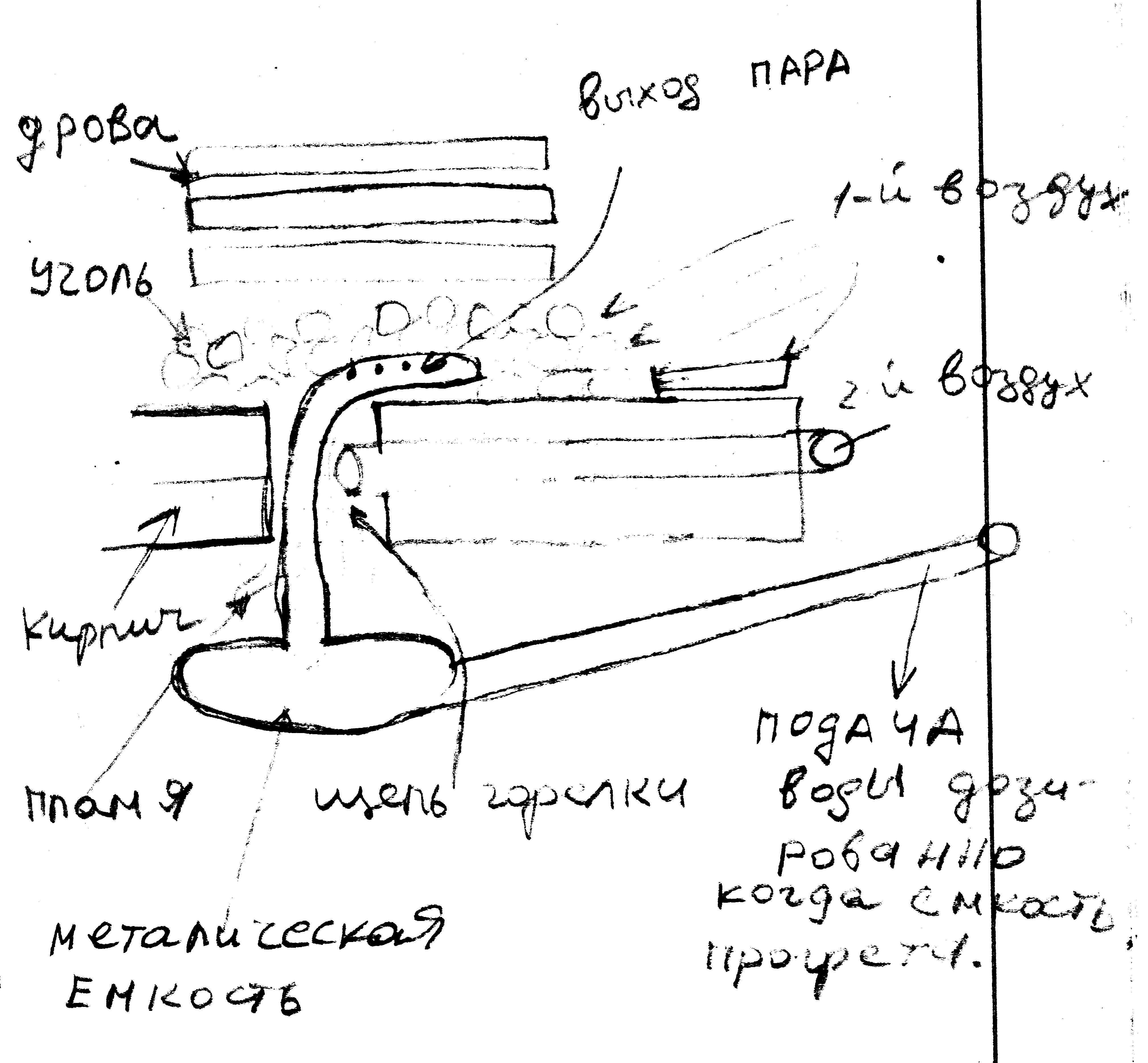

Котел не такой уж и маленький если сравнивать с бытовыми, посравнению с промышленным да, мышонок. 20-30 квт выдает когда нужен быстрый разогрев. По поводу извести не получится, потомучто у меня конструкция котла класическая, слой угля продувается воздухом и горение происходит  в нижней камере. С мокрыми дровами нет, падает кпд, котел плачет в верхней камере, от сухих дров и то воды хватает приходится температуру держать около 50 град.Автаматику сделать вроди как не очень сложно, термопара меряет горение пирогаза и прыскает воду в..... а дальше надо подумать. Есть ли примерные цыфры что мы можем с етого с экономить, стоит ли вся затея мороки, водород сгорает бесследно в дымоходе от него опять вода не образуется?
Вот примерная схема то что быстро пришло в голову-прокоментируйте. А ведь при такой схеме известняк на решетке это организовать совсем не сложно, в нижнею камеру поставить решетку с известняком и пламя будет идти чере него,условия  не нарушаются? Известняк-мел с гоы уточняю?
