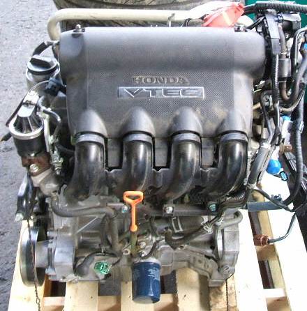

сколько весит мотор(это вопрос)
L15A весит 82 кг без жидкостей.

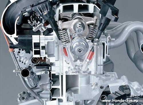

Зажигание двухконтурное ( две катушки на цилиндр),VTEC ( I-DSI ) увеличивает мощность на средних оборотах и повышает экономичность на максимальных.
    23,1 КБ · Просмотры: 139
    35,3 КБ · Просмотры: 129

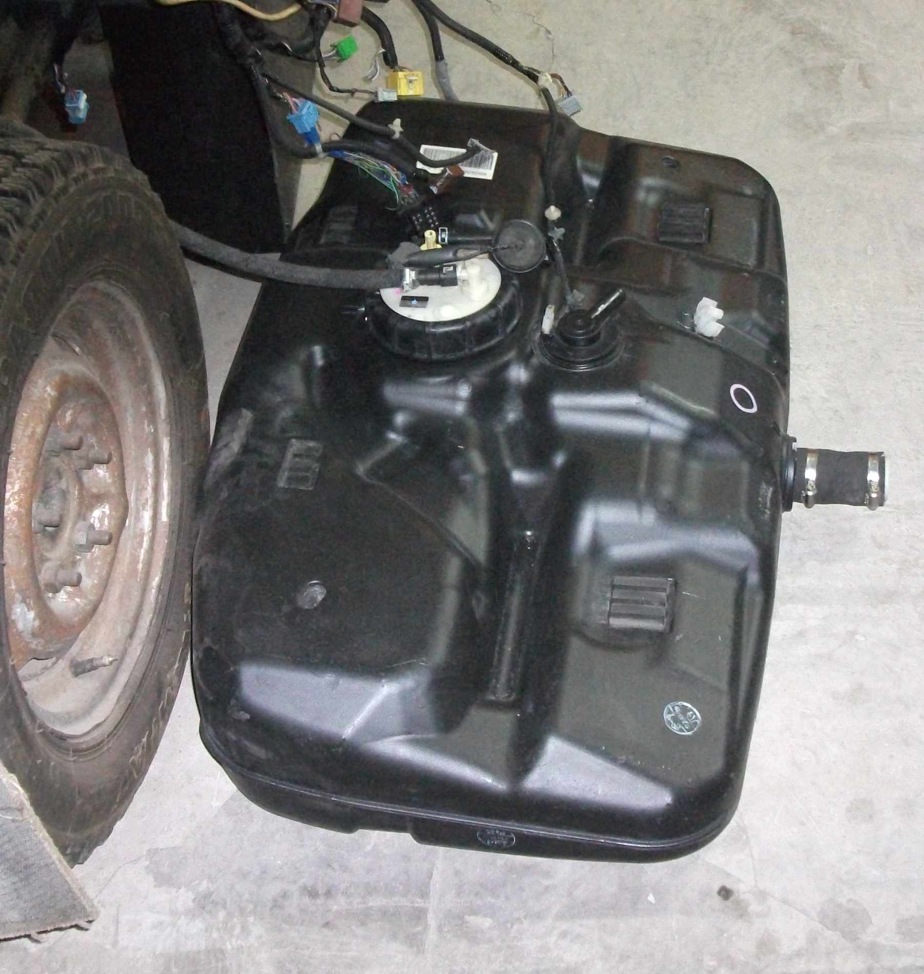

Skol:Просто, и тупо дербанится передняя половинка того-же Фита, с попутным съемом проводки и реле с блоком предохранителей...
Передняя половинка Фита у нас будет стоить не меньше вашего перевертыша.По отдельности запчасти стоят намного дороже. А в топливном баке находится насос со всеми прибамбасами ,а бак пластмассовый и вполне бюджетно поставить его на аппарат в сборе.

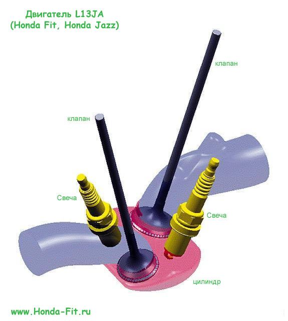

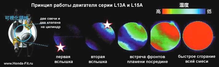

как то сумбурно получилось L15 одна катушка на цилиндр втек(если можно назвать открытие 2го впускного клапана втеком)L13 8клапанов и две катушки на цилиндр.
тот L15 который я видел 16v по одной катушке на цилиндр и вместо фазы включает второй впускной клапан
что то я ни понял как он может включать впускной клапан? может быть это двигатель с форкамерами. стоит дополнительный клапан на впуск и относится к регенерации газов?
Он не включает впускной клапан, - у него удлинняется фаза впуска и соответственно фаза выпуска, создавая наиболее благоприятные режимы работы на определенных оборотах.
А на счет 8 клапанов я говорил об этом  http://www.honda-fit.ru/catalog.php?m=engine&car=fit
Пожалуйста : http://ru.wikipedia.org/wiki/VTEC
Там есть ссылки, где все наглядно показано.
