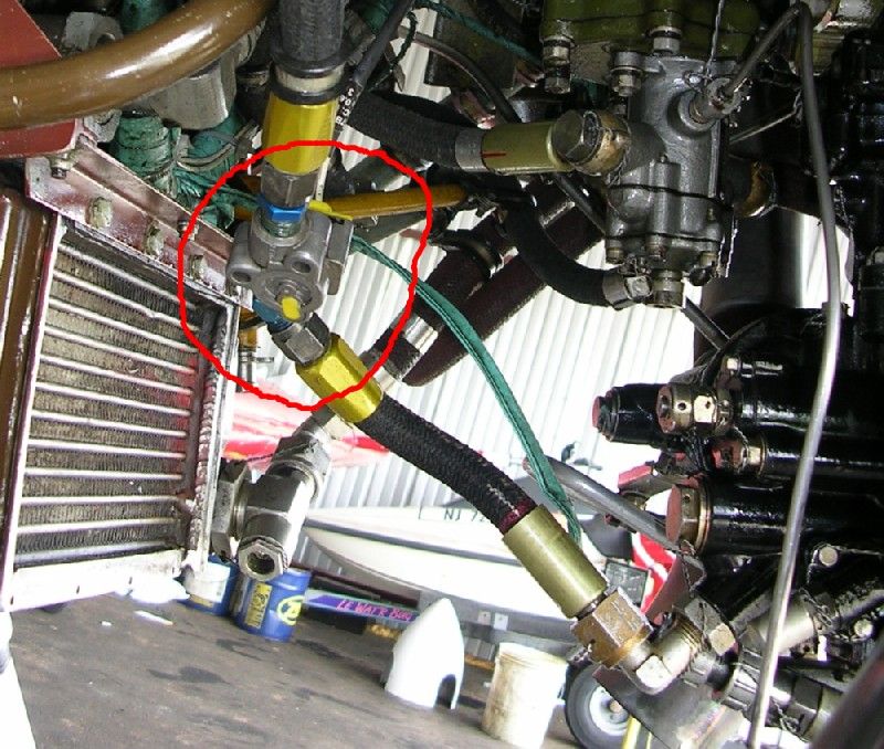

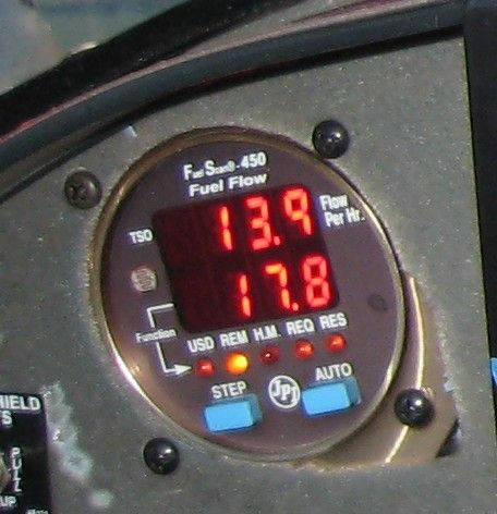

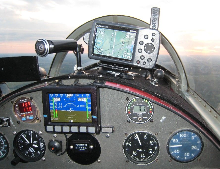

Ген, это у вас не имеется. А у нас имеется 😉 Вот он, на фотке левее EFIS-а. Очень полезный прибор. Правда дорогой. Датчик ставится прямо в трубопровод на входе в карбюратор. Ну в смысле трубопровод режется и вставляется датчик. Приборчик как раз измеряет мгновенный расход топлива.
2  agievich: Леша, 60 литров в час это нормальный расход топлива для М14П. Вот на этой конкретной фотке видно, что на высоте в пределах 3000 фит расход составляет 13.9 галлонов в час при наддуве 640мм и оборотах 70%.
Господа летчики, не забывайте еще одну о-ень полезную вещь, которую мы имеем на М14 и которой лишены бедные амеровские лайки - это высотный корректор.
Леша, попробуй полетать по маршруту не на 300-500 метрах, а на 4000 метрах - увидишь разницу. Расход на высоте 12000 фит у меня был 9,5 галлона в час при тех же параметрах наддува и оборотах. Хотя немного вру. Наддув был где-то порядка 500 мм при полностью открытой дроссельной заслонке карбюратора.
    129,3 КБ · Просмотры: 591
Вот в догонку тот же прибор, только крупным планом
    38,8 КБ · Просмотры: 593
А вот сам датчик, который ставится перед карбюратором (обведен красным)
    131,2 КБ · Просмотры: 701

похоже на видеокамеру, с накрученным "дверным" глазком - для широкоугольности.
скорее всего снимает кабину - а вот для чего?
для видеотелефона или записи на камеру?
для семки пилотажа, допускаю
