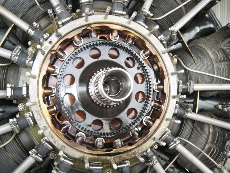

Да, это тa которой нет у М14В-26.Т.е с этой стороны она есть. Этой стороной она крутит газораспределение, а вот с другой стороны( т.е со стороны винта.) эта шестеренка ничего не крутит,
А вообще я имел ввиду крышку( которая на картинке) "вала" газораспределения, который правильней назвать шестерней. Я так думаю.. :🙂
🙂 Да, пожалуй ее лучше назвать шестерней чем валом. Хотя на самом деле она называется кулачковой шайбой механизма газораспределения. Просто с внутренней стороны этой шайбы есть шестерня чеез которую и передается вращение от вала посредством вот той шестеренки, которой нет у М-14В-26.

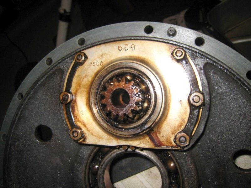

Хм... не сростается 🙁 Если на "В" нет той шестеренки, то каким образом крутися кулачковая шайба? Видимо речь шла о другой шестерене?

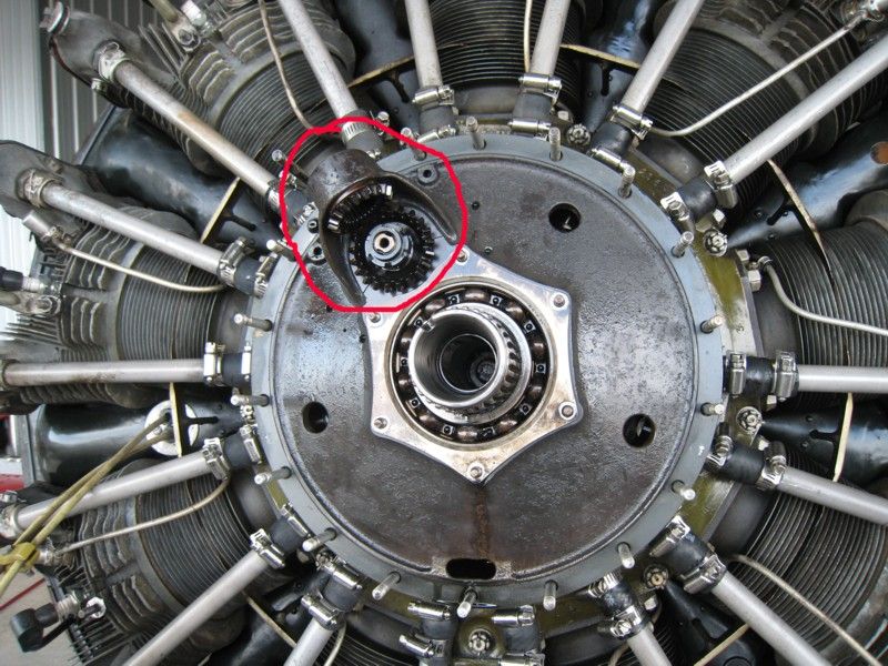

А, я кажется понял. Вот та шестеренка, которой нет на вертолетном варианте (обведена красным)
