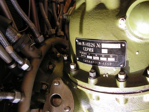

Что-то на другой ветке не прокатило,может здесь люди добрые подскажут ?
Значит,вопрос в том как переоборудовать вертолетный вариант М-14П в самолетный.Может кто помочь опытом или соображениями ?
И еще,есть где описание в электронном виде на М14,Аи14 ? Спасибо !
Сдесь на форуме это тема уже была и был конкретный телефон товарища, который этим занимается и имеет ту самую переднюю часть двигателя с валом , которая устанавливается на вертолетный М14В и двигатель становится самолетным( но без редуктора, что нисколько не хуже).
С подобным образом переделаными М14В самолеты давно и успешно летают.
А с какими ж винтами они летают? Без редуктора то?
Насколько я знаю c деревянными, [highlight]фиксированного шага[/highlight]. На 220 сил.
А, тогда понятно. И диаметр наверное существенно поменьше, чем станрадтная "лопата". А то думал, как же регулятор оборотов смазывается, если масло к нему подается через редуктор на самом деле. Точнее сказать, через корпус редуктора.
Ну насчет "нисколько не хуже" я бы поспорил. ВПШ это всегда хуже, чем ВИШ.
Опять же "насколько я знаю", диаметр такой же или даже больше(97 дюймов=2.45 м). Но конечно уже не лопата. Вращается винт с теми же 2000об/мин, а на этих оборотах М14 нез редуктора выдает 210-220 сил.
Вполне достаточно для даже четырехместного самолета. А деревянные винты- потому что такие делать легче. Он ведь вращается в "неправильную" сторону.
Посмотрел линк на ред-стар авиейшен. Это оказывается Jill продает эти движки. Я у нее недавно кое какие запчасти заказывал. Надо будет позвонить поспрашивать про эти M-14D. Только опять же непонятно зачем из нормального 360 лс движка делать 210-220 лс при том же объеме цилиндров. Не проще ли заменить редуктор с M-14B на такой как на "П" и будет полноценный движок. Или М-14В кроме редуктора еще чем-то отличается? Никогда его не видел живьем. Ну отличия типа регулярора оборотов не в счет, это брызги, я так думаю.
М14В отличается от М14П в некоторых элементах, причем в лучшую сторону.Значительно в лучшую. Редуктор менять нет смысла. Он такой же, только фланца нет. Проще найти втулку винта от Вильги. К ней подходят лопости от "лопаты" Як52. Только специалист отличит что это не М14П. Кстати М14Б экономичнее, наверно за счет бОльшего числа оборотов нагнетателя.
Джил, это каторая Гарнецки?
НА М14Д( не знаю кто это такую букву придумал, но вприципе теперь понятно о чем разговор) переделываются не М14Б, а вертолетные М14В-26. У вертолетных движков пластина крышки распределительной шестерни не имеет привода к насосу шага винта. Поетому наиболее простой путь его использования на самолете- не заморачиваться с приводом и редуктором. Он на 2950 об/мин. выдаст те же 360, только вот какой винт такие обороты выдержит? А без редуктора получается очень простенький движок, легкий, масленный радиатор становится ненужным. Прекрасный движок для какой-нибудь реплики.
