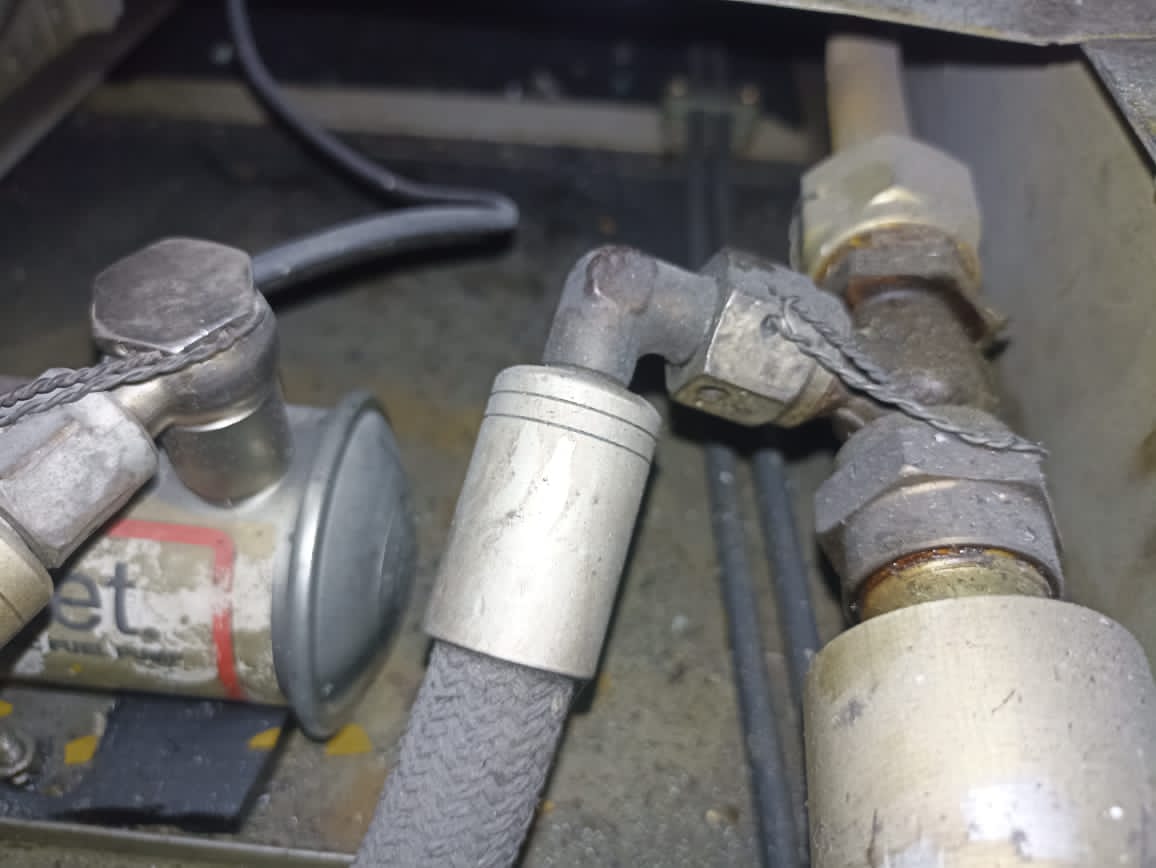

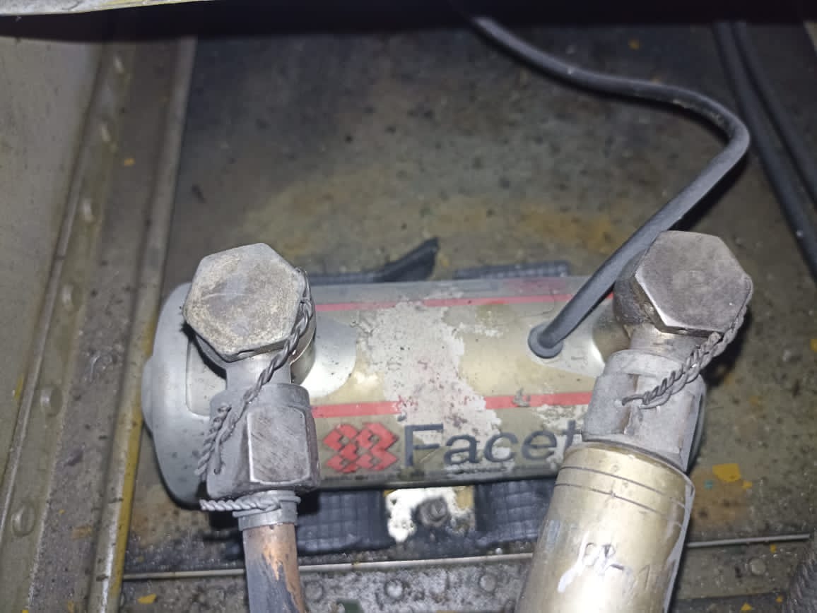

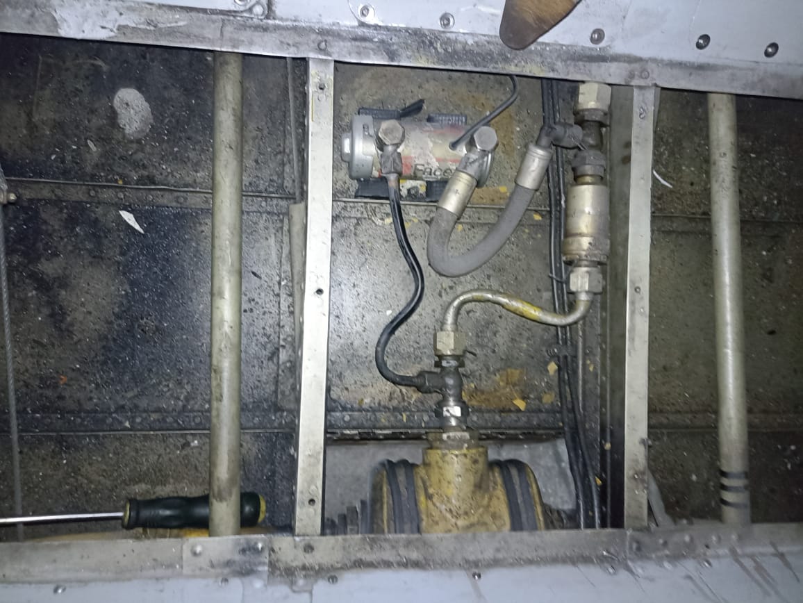

Доброго времени суток. Вот фото установки дополнительного электробензонасоса на Як18Т.Всем добрый день! Созрел до новых доработок. Планирую в зиму установить
1. Автомобильный фильтр тонкой отчистки масла.
2. Перекрывающий кран на масло бак.
3. Дополнительный топливный электрический насос для подкачки давления на взлете или при высоких температурах.
Вопрос по всем трем позициям, что по рекомендуете, где лучше установить кран перекрытия масла? (Планирую его синхронизировать с пожарным, что бы не забывать открыть). Где именно устанавливается масленный фильтр? Где купить переходник на этот фильтр? Может у кого есть. Где и как лучше установить дополнительный топливный насос? Видел на одном Як-52 (Румынский) стоит такая помпа, очень удачное решение. Но не удалось сделать фото. Если у кого уже стоит подобное, сделайте пожалуйста пару фотографий, желательно с комментариями и рекомендациями! Буду благодарен. Советы тоже жду от знатоков)

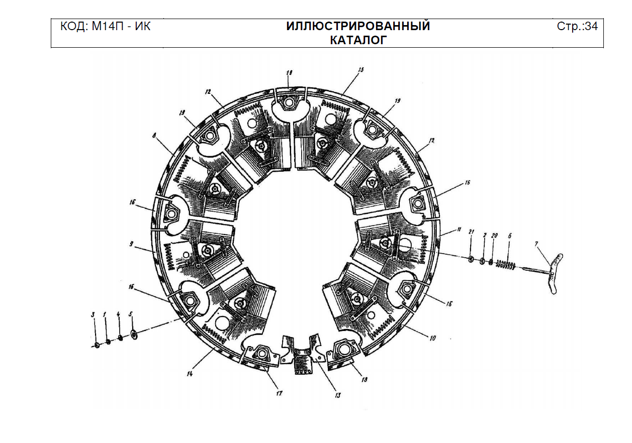

Это известная проблема. Ричард Гуд из Великобритании продаёт новые катушки AYC с современным конденсатором Panasonic. Когда я заменил катушки на обоих магнето, цена составляла 455 евро за магнето. В приложении находится документ о этих новых катушках.Посмотрите ролик. Это важно для безопасности https://dzen.ru/video/watch/6723ccc70353de3ba8add677
Ричард Гуд из Великобритании продаёт новые катушки AYC, но закупает он их в Китае. Может, на прямую, дешевле?Это известная проблема. Ричард Гуд из Великобритании продаёт новые катушки AYC с современным конденсатором Panasonic. Когда я заменил катушки на обоих магнето, цена составляла 455 евро за магнето. В приложении находится документ о этих новых катушках.
