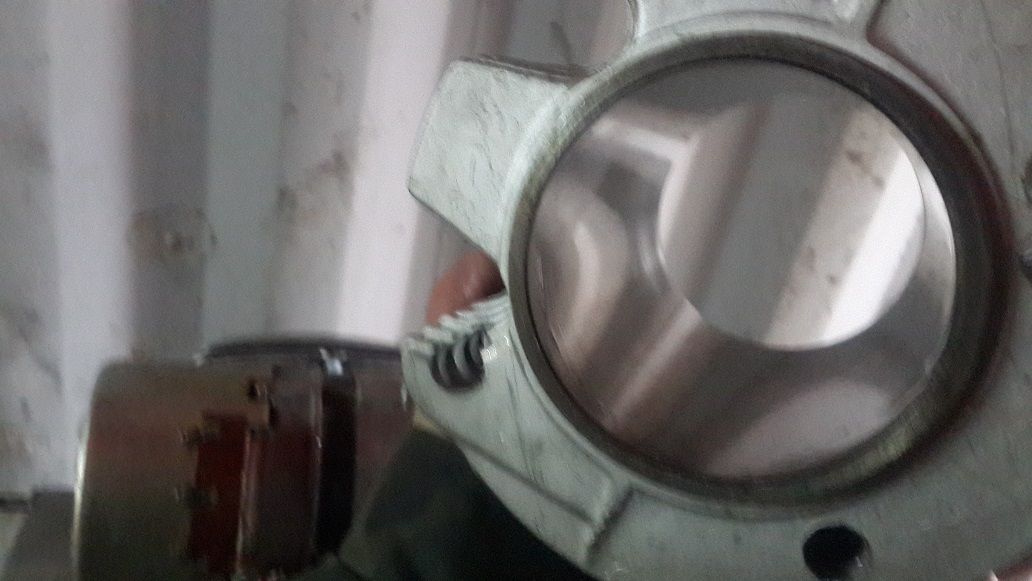

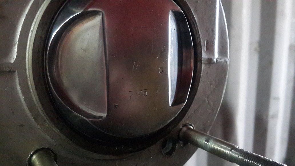

Продолжаю разбирать двигатель.
Двигатель ни разу не запускался,по видимому из-за того что развернули цилиндры и не подумали что клапана стали открываться "не так"(описано постами выше)

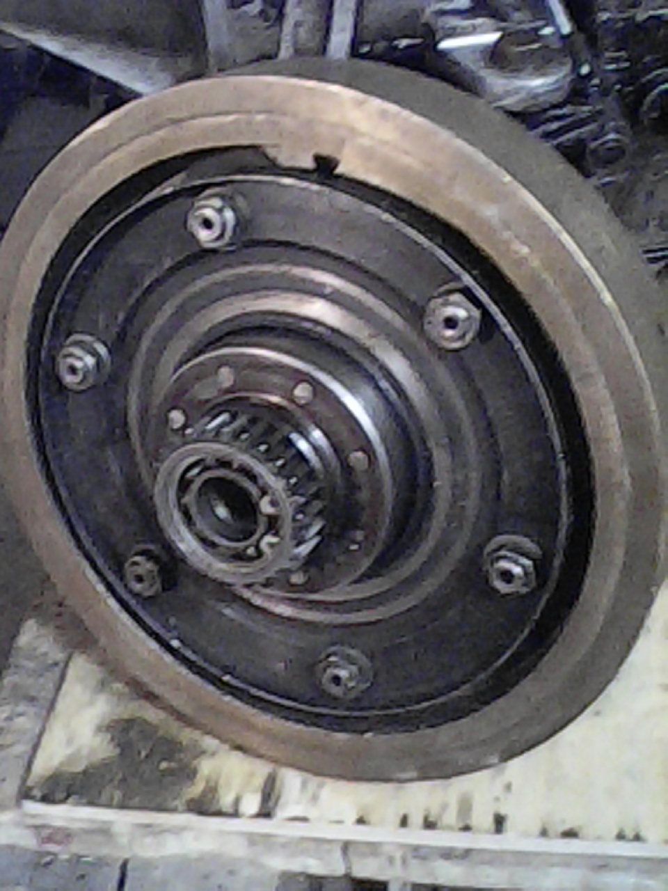

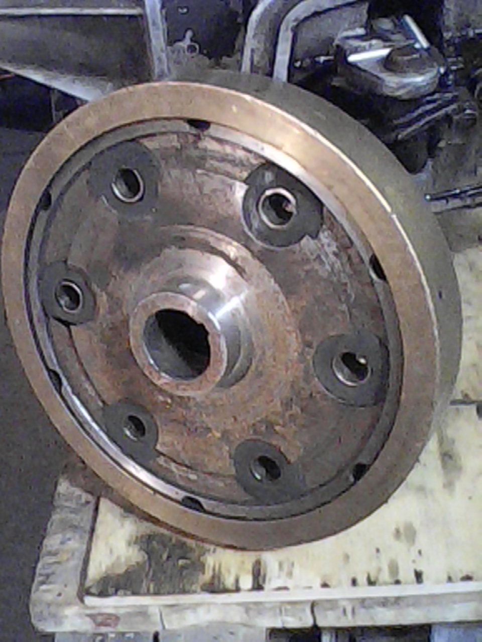

Это демпфер. Как в коробке передач мотоцикла БМВ. Только, у немцев, он сделан поаккуратнее.
Демпфер это шайбы. А что между ними и шестерней? И что за шлицы с другой стороны.
Демпфер состоит из многих деталей...
Кроме пружин ( цилиндрических или тарельчатых ),
кроме фрикционных шайб ( присутствующих не всегда ),
в демпфере встречаются волнообразные поверхности и взаимодействующие с ними кулачки....
Или иногда - ответные волнообразные поверхности.
Попробуйте внимательно посмотреть видео :
Repair/restore Rotax "B" Gear box
[media]https://m.youtube.com/watch?v=B_pn4XGnaHU[/media]
Собственно, kvadratov уже ответил.
Не шайбы, а тарельчатые пружины. При "ударе" в трансмиссию, ведомая шестерня и муфта "разъезжаются" по углу и оси, благодаря соединяюим их кулачкам, сжимая "тарелки".
Так "удар" и гасится.
Шлицы, что видны за шестернёй, предназначены для муфты.
Шестерня, судя по предыдущему фото, опирается на шлицы через втулку. В этом месте, странное решение, конечно.

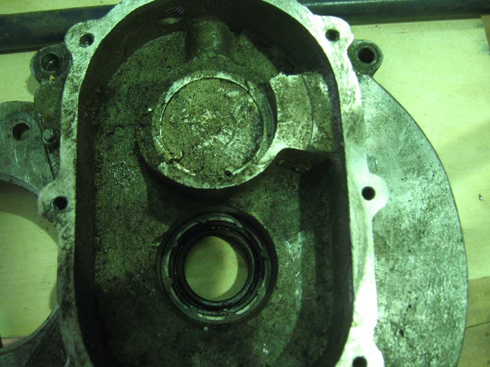

Наконец не забыл фотоаппарат с собой взять , выкладываю что осталось от гнезда подшипника на таком же редукторе .
    111,9 КБ · Просмотры: 180
У Вашего редуктора даже крепление под стартер есть.У меня нет.Но,думаю,что я свой редуктор не буду ставить,а, если решу всё таки оставить редуктор, то отолью под давлением,так как этот качества- "не очень" .
Спасибо за фото.А каким либо доработкам сам двигатель подвергался? на просторах интернета нашёл много интересной информации по доводке мотора.
Есть модели для литья в землю плиты и корпуса редуктора для "Урала" , "Днепра". Если кому то интересно, могу после праздников сфотографировать. Если кому то понадобится, отдам.
Крепление под стартер делал самостоятельно , об этом на первых страницах этой ветки я рассказывал .  Из доработок , выкинул два карбюратора , поставил один от запорожца (был под рукой ) . Двигатель стал работать очень ровно без дерганий . И поставил зажигание от Оки , коммутаторное . Заводиться стал с полпинка , и заметно уверенней работать . Редуктор в последствие использовал черновский . На сварной переходной раме . Один сезон прокатался на санях на этом моторе пока гайка от электростартера не отвернулась и не разрушила шестерни привода масляного насоса со всеми вытекающими .  Потом отремонтировал обрезал с него все лишнее и сейчас пока лежит ждет когда время появится продолжить возню с ним.
