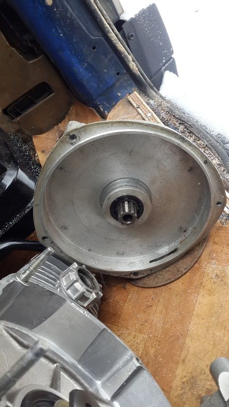

Двигатель на базе "Днепра".
...Где-то за городом,
Очень не дорого,
Я купил Днепр-Авиа... ;D
По крайней мере так сказали.
Нет маховика.Электро стартер не предусматривался.2 карбюратора.
Буду экспериментировать,попытаюсь запустить.
Если кто-то довёл такой двигатель"до ума",поделитесь опытом.

Был у меня такой ,корпус  редуктора там отлит очень не качественно . По крайней мере на том что мне достался . В итоге развалился корпус подшипника со всеми вытекающими , поломка шестерни и выбросом этого редуктора . Поэтому не поленитесь вскрыть и осмотреть литье изнутри . На моем развалился из за раковин в литье скрытых .

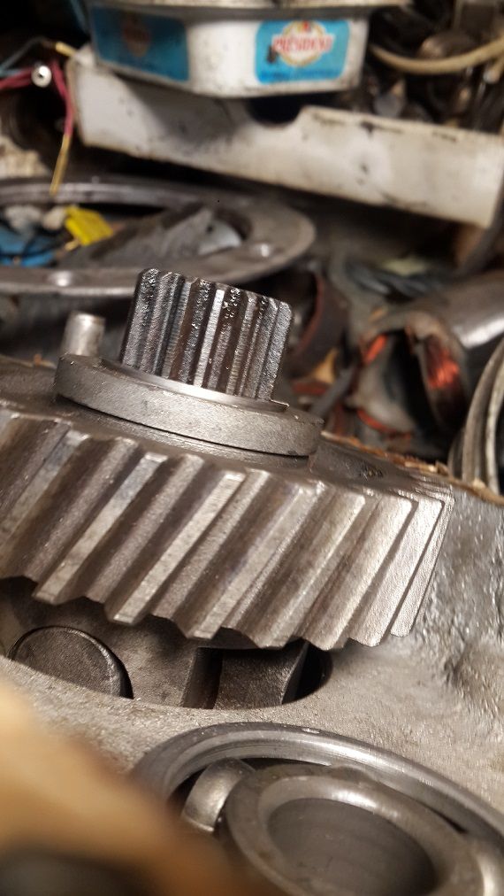

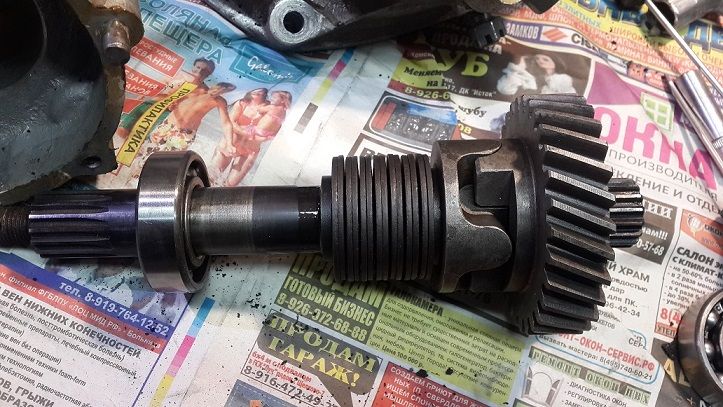

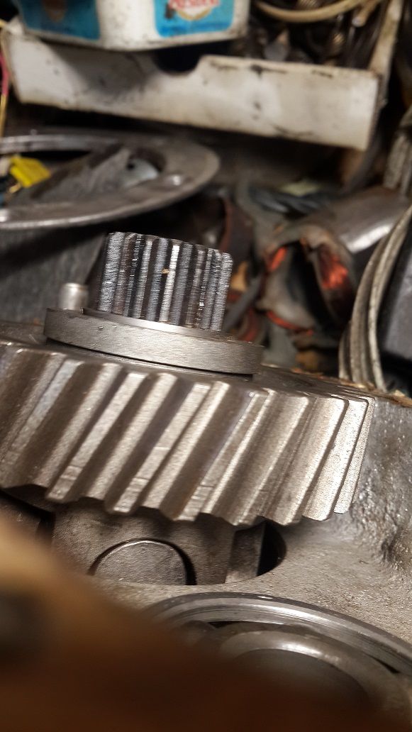

Разобрал редуктор.
На фото видно что малая шестерня сделана заодно с валом.А, вот, вал, куда крепится пропеллер,соединён в шестернёй как-то через что-то.
малая шестерня 13 зубов,большая 30. Зубья косые.

Ещё,подшипники при тряске как погремушка,надо их менять,при прокрутке чувствуется заедание.

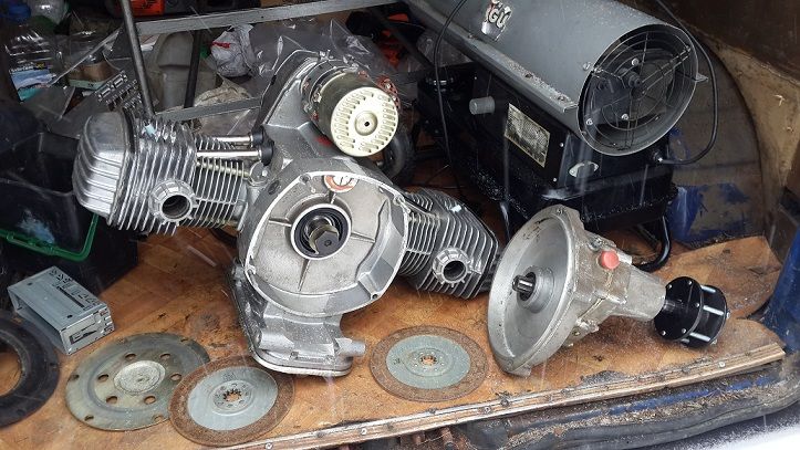

интересно. у него головки цилиндров развёрнуты в другую сторону... это или распредвал другой или вращение двигателя в другую сторону.... интересно как это решено на вашем двигателе.

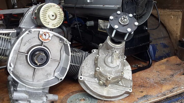

я бы генератор выкинул и зажигание поменял. Стартер бы тоже не помешал.. на 92 бензине с редуктором.... подобрать винт и 120кг тяги при весе двигателя в 45-50кг.  :~)
Попробую завтра сфоткать то что осталось от моего , что бы было понимание на что стоит повнимательней посмотреть .
Головки цилиндров развёрнуты в другую сторону,так как планировалась установка на дельталёт.

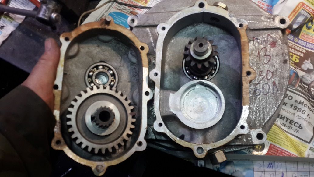

Сегодня продолжил разбирать редуктор.

головки то развернуть не проблема.... вот всасывать воздух он тогда будет с выхлопной трубы и выплёвывать в карбюратор. надо или распредвал другой ставить или двигатель крутить  в обратную сторону. интересно как на этом двигателе решили этот вопрос.. подскажите пожалуйста.
Разберу,гляну.Осложняется всё тем что нет под рукой вообще никакой литературы по этому двигателю.Даже не знаю в какую сторону он должен крутиться.
