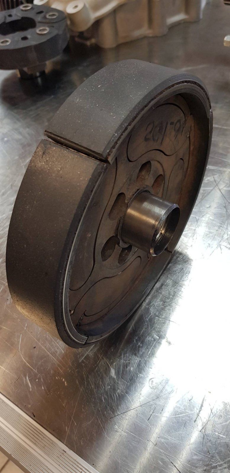

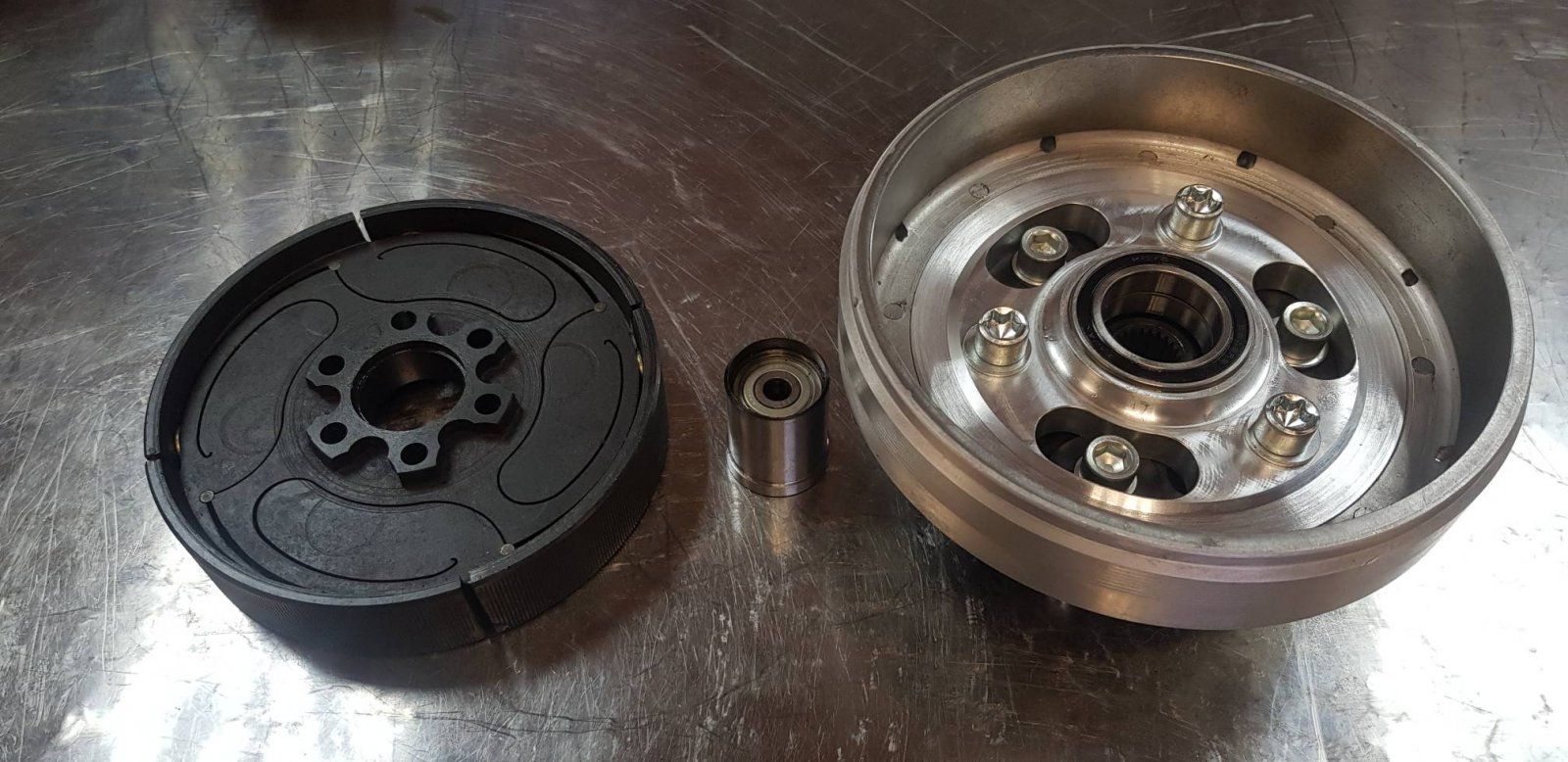

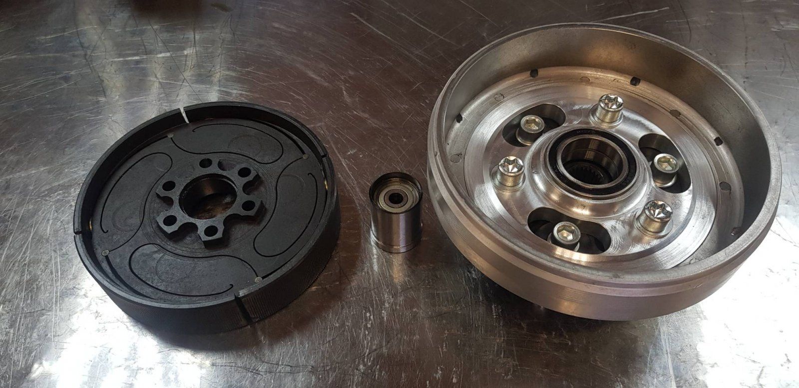

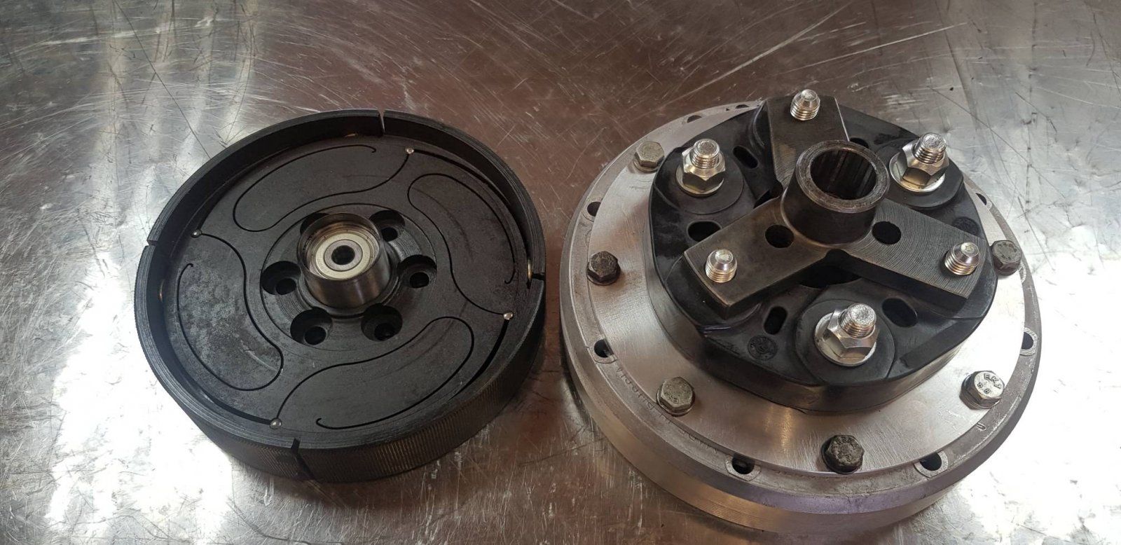

Сделали новое, доработанное сцепление для 1.6 (16V)НДИ двигателя Пежо . Старый вариант работает. Но выявились недоделки при испытании.
Пришлось повозиться с блоком управления для этого двигателя. При этом опять появилось очень много нюансов именно для мотора 1.6 л.
Сейчас сняли тягу в 300 кг при 3870 об мин. Редукция 1.7
Это еще не предел. Это на заводской программе с отключенным ЕГР и сажевым фильтром.
Жду когда высохнет земля на аэродроме, что бы испытать все по настоящему с другой тюнинговой программой. За одно и испытаем сцепление в режиме набор-сброс оборотов мотора.

Выглядит внушительно🙂 На вскидку ресурс какой будет?

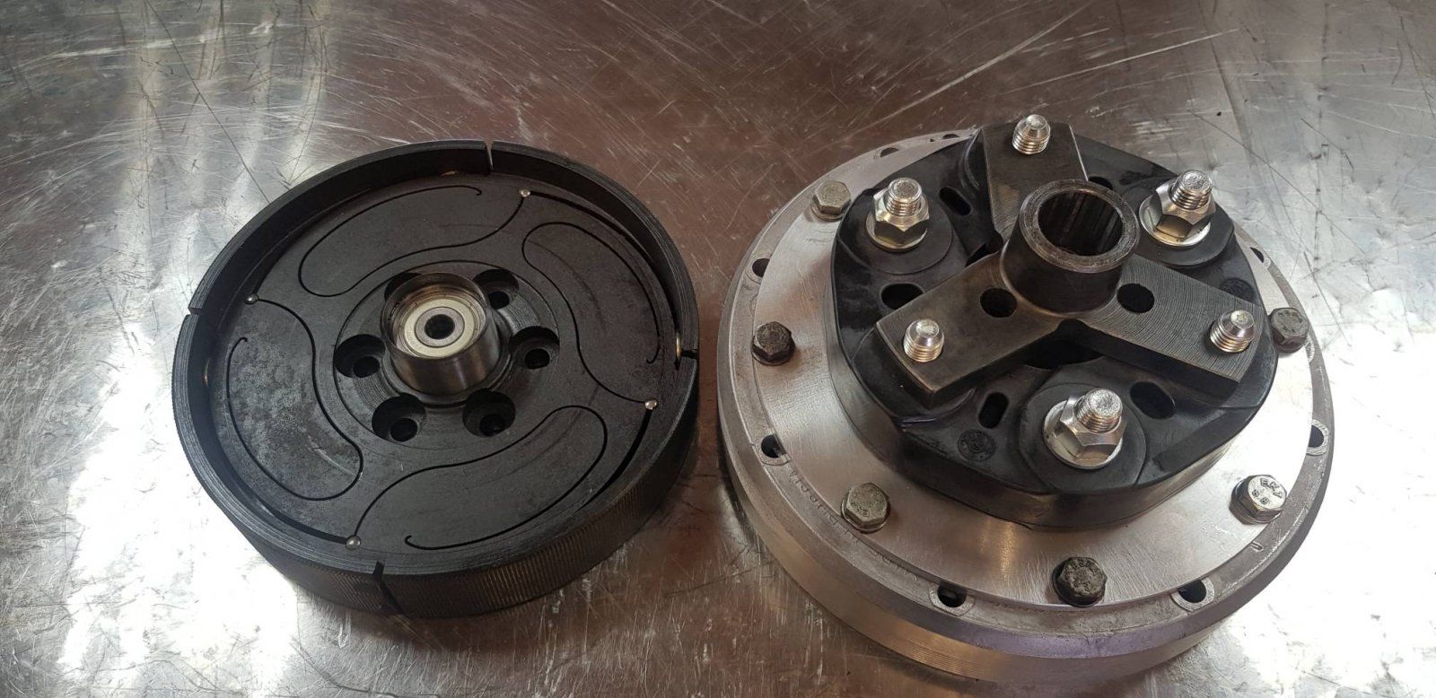

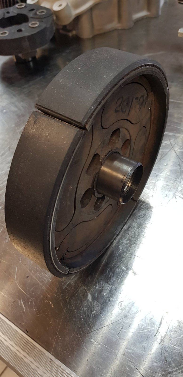

Центробежное сцепление для данного мотора работает пока хорошо. Оно же заменяет тяжёлый 7 кг маховик. Что бы снизить общий вес.

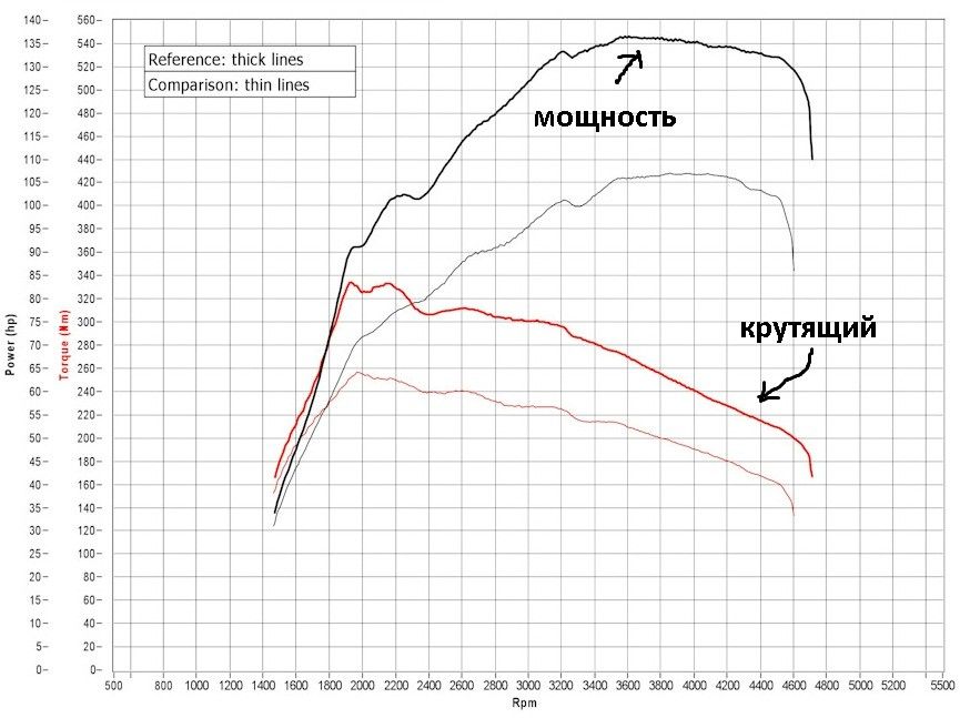

Двигатель Пежо 1.6HDI 16V мощность 130 лс
Двигатель Пежо 1.6HDI 16 V Режим 3200 об мин. Тяга 200 кг Расход топлива 13л час.
График на этот мотор.

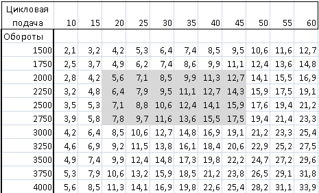

Сегодня закончил испытания двигателя на всех возможных режимах.
По результатам сделали в XL вот такую таблицу.
Самый оптимальный вариант с редукцией 1:1.7 получился 180 кг тяги при 3000 об мин и цикловой подаче 23.2 мили куб. Получилось около 8 литров.

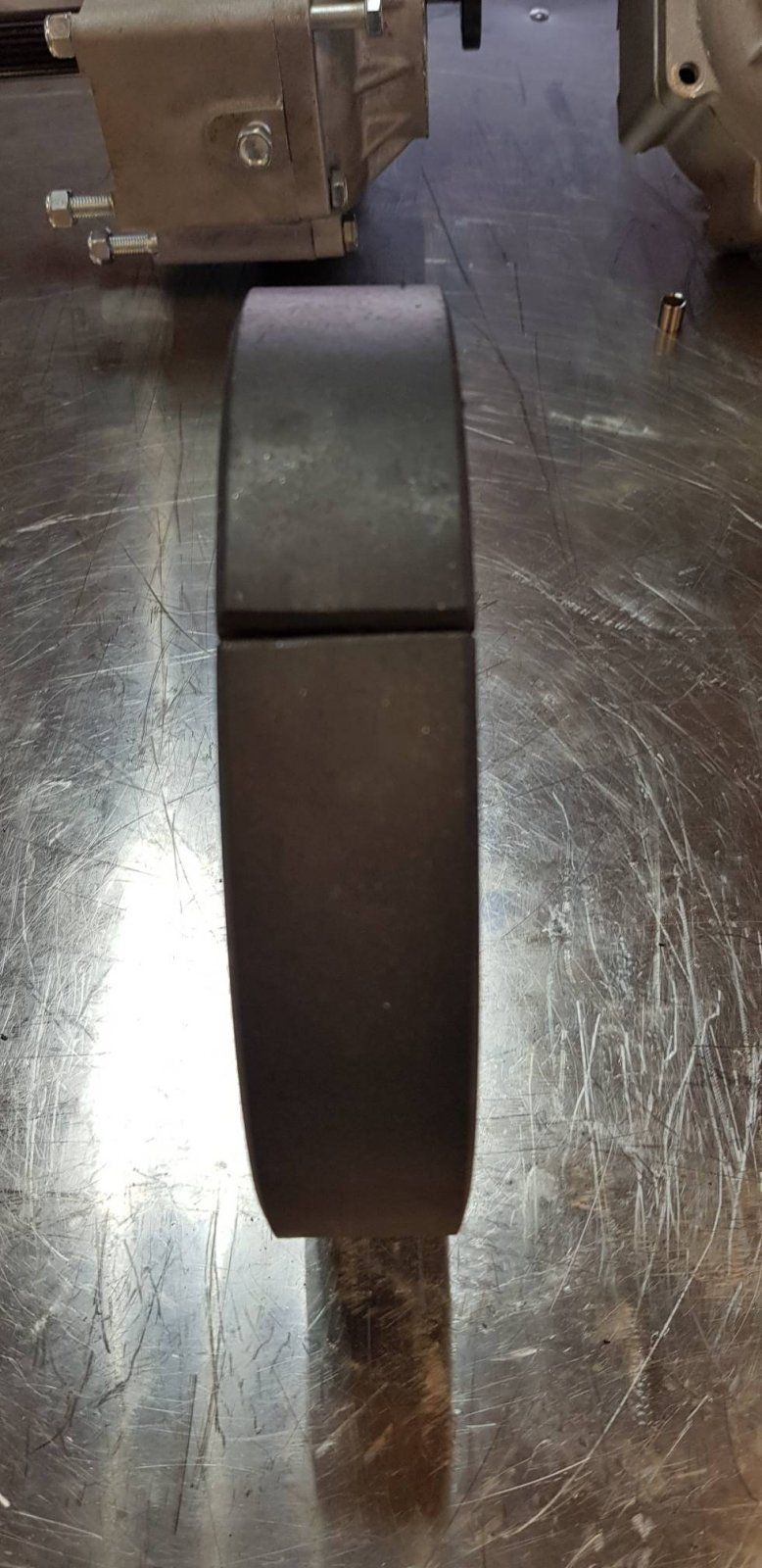

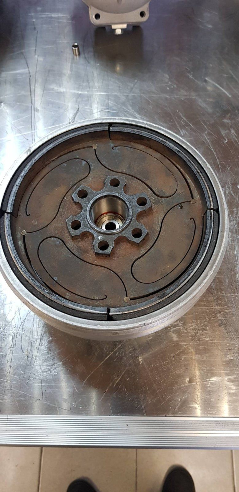

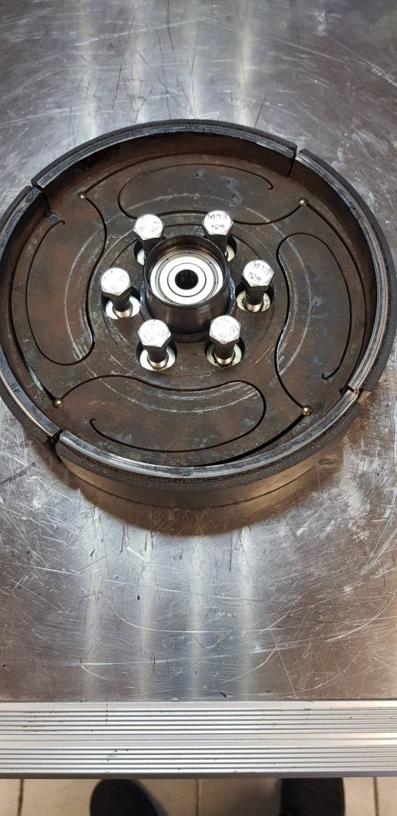

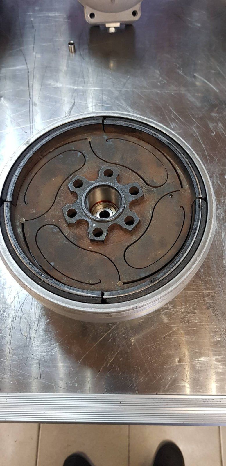

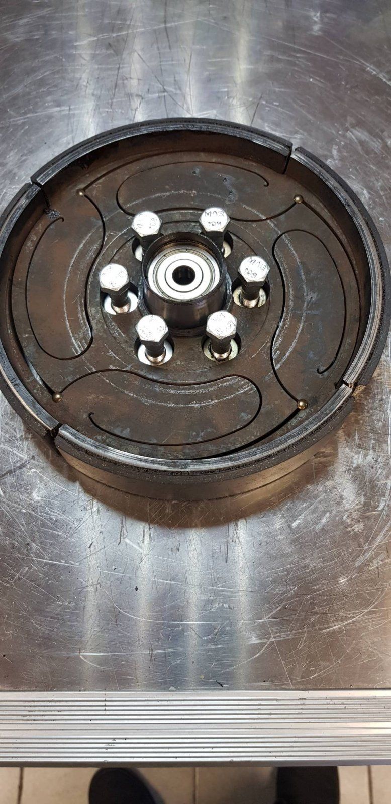

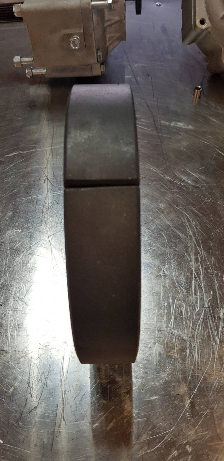

Разобрал сцепление. На непрерывной нагрузке суммарно 5 часов . Износа нет. Выявлен один недостаток. Болты нужно заменить в одном месте на шпильки с самоконтрящаясями гайками. Болты даже на клюю, начали раскручиваться.
Серая область, это оптимальный режим работы.
