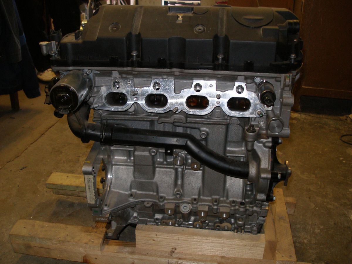

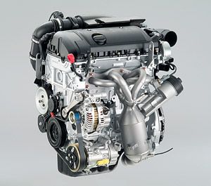

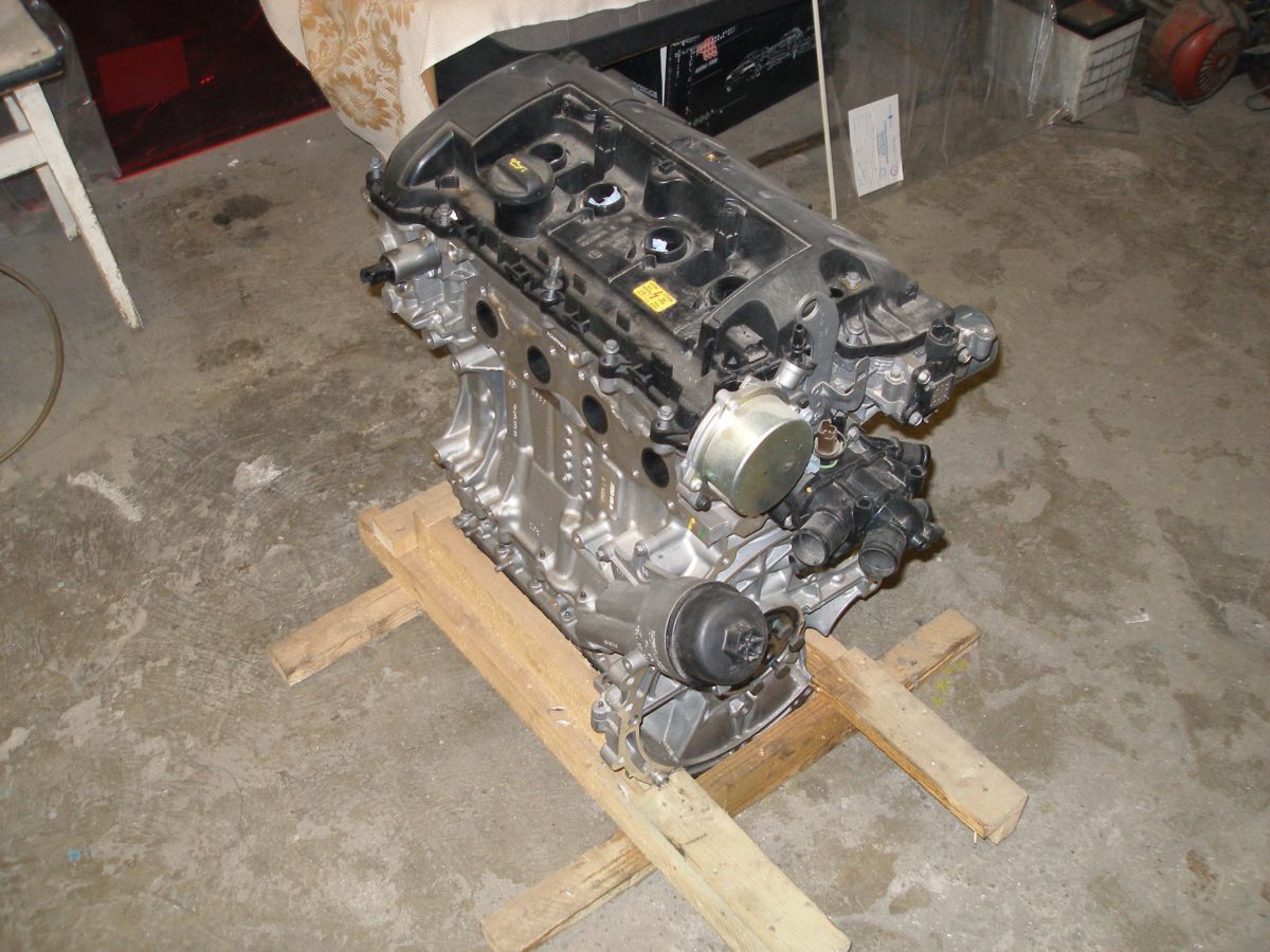

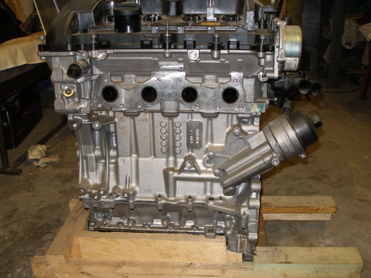

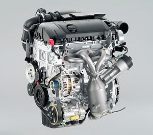

Двигатель от MINI COOPER 160 л.с.

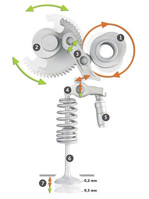

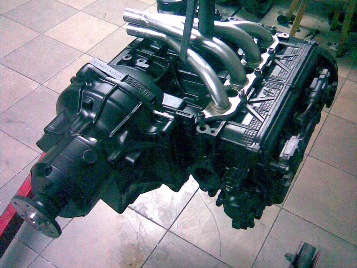

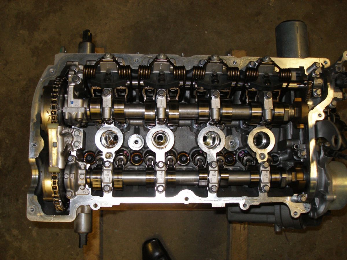

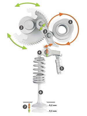

так, вы тут недавно писали, что "Дросселирование обеспечивается изменением высоты открытия впускных клапанов". предложили регулятор открытия поставить на максимум и дросселирование осуществлять дросселем, раз уж пошла тавтология. и что тут не так? если двиг будет для авиации, то режимы тошнения в пробках и старта со светофоров ему пока не нужны 🙂, вот лет через десять может и понадобятся.
насчет оригинальной проводки  и мозгов - ну, если бы достать задешево, было бы лучше всего, а так... она дороже двигателя может выйти.
по-моему дополнительный лошади там спрятаны в турбине.
Хм... откуда инфа что двигатель купера отличается от Пежо? Насколько я знаю именно Пежо его и производит для БМВ. Больше об этом двигателе есть здесь http://www.308.ru/engine.php

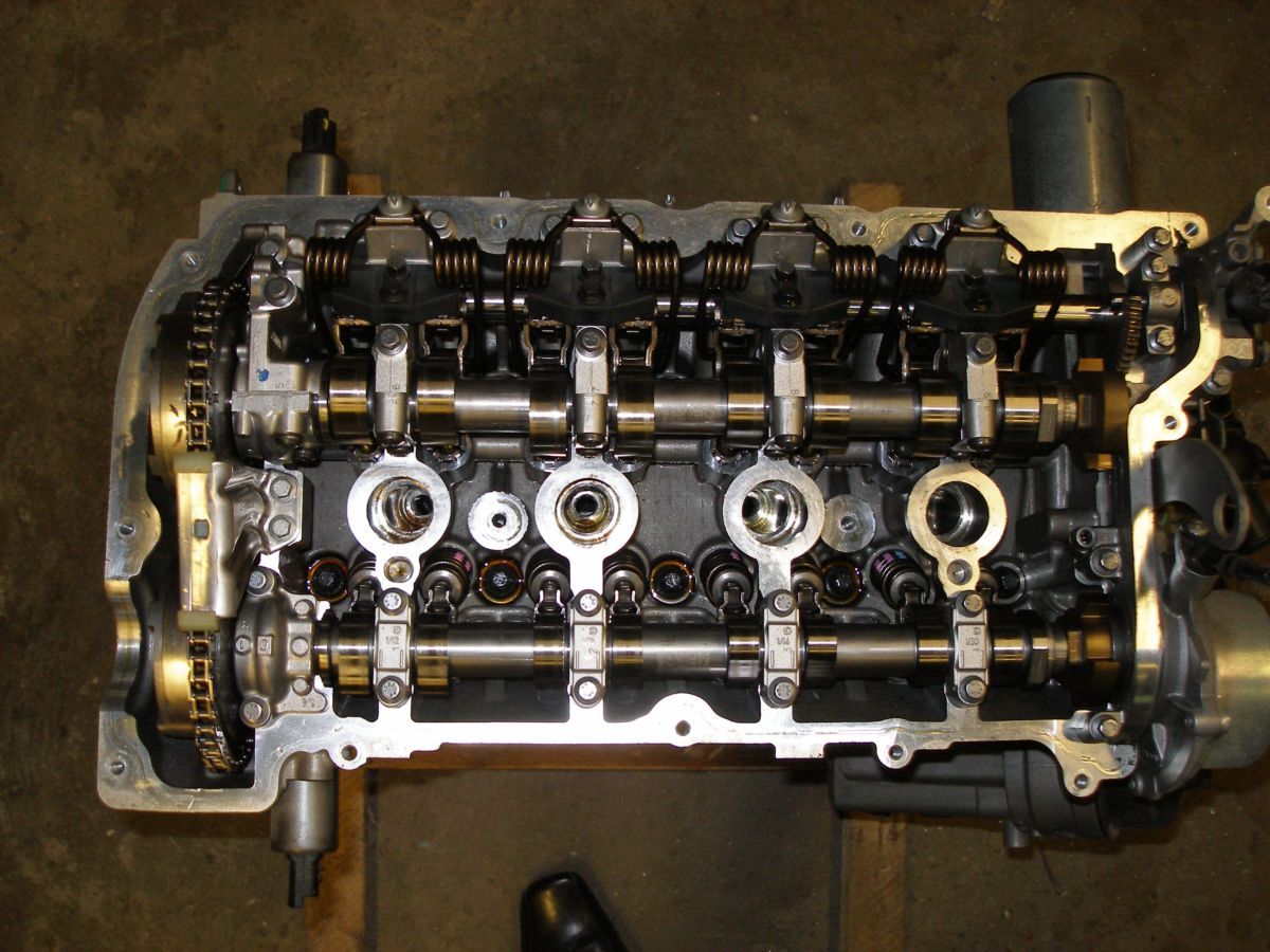

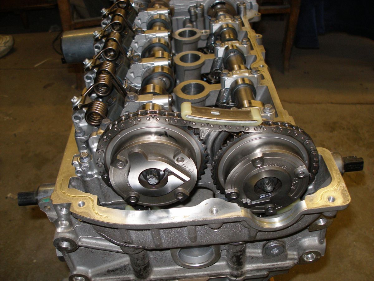

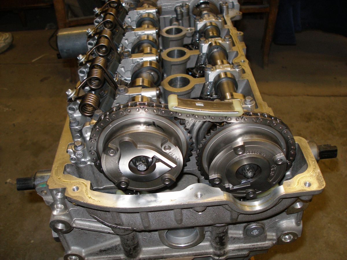

Ну объясните убогим. Как повлияет данная система (изменение открытия клапанов) на мощность данного мотора во взлётном и крейсерском режиме работы? То есть как она добавит мощности при работе мотора на 75% и 100%?
[/quote]
В этом двигателе нет разрежения во впускном коллекторе т.е. фактически реализован четырёхдроссельный впуск.Другими словами при такой системе выше степень наполнения цилиндров и соответственно выше мощность.
что-то вы путаете. если двиг не турбирован, то разрежение быть обязано - он ведь всасывает воздух?
на 4-дроссельном впуске с "дудками" обычно нет не разрежения, а самого коллектора.
если двигатель турбирован, то не все ли равно, сколько у него дросселей? точнее на наполняемость это особо не повлияет.
по-моему фишка с клапанами тут не основная и вполне можно от нее отказаться для нашего варианта применения двигателя. равно как и от второй лямбды с катализатором, а может и от первой тоже, например.
хотя очень уж большое количество колхоза на авиадвигателе может напрягать. коллектора, всё зажигание, точнее вся электрика, вся топливоподача, всё охлаждение...
степень сжатия там приличная кстати - так что только хороший бензин...

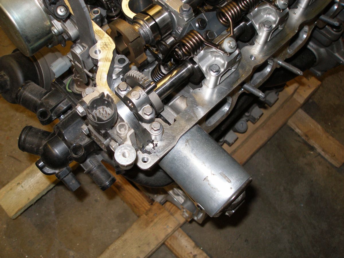

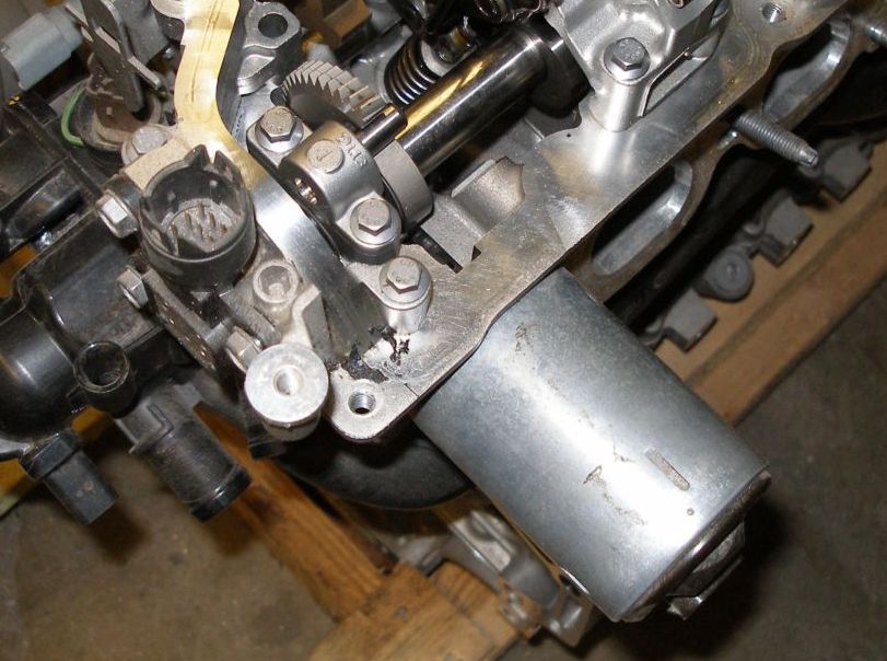

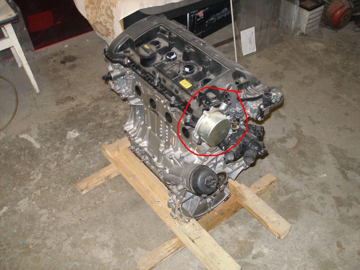

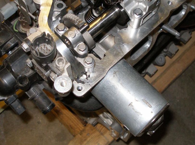

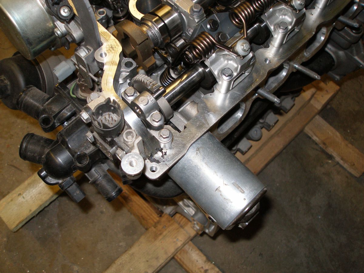

Разрежение возникает на участке между дроссельной заслонкой и впускными клапанами.На машине в этом месте обычно находится штуцер трубки вакуумного усилителя тормозов.Но так как в этом двигателе нет такого участка разработчики установили вакуумный насос .
    173,9 КБ · Просмотры: 147
Ну и как же степень наполнения цилиндров будет больше?
Если в моторе с заслонкой подача воздуха ограничивается заслонкой, а у вас ограничивается меньшим открытием клапанов. А на максимальных режимах что в первом случае что во втором подача воздуха происходит одинаково, заслонка и клапана открыты полностью.
