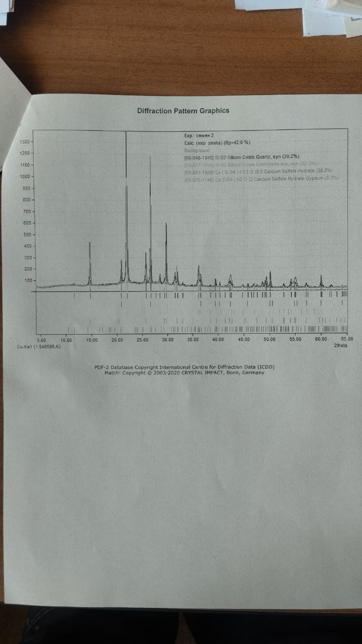

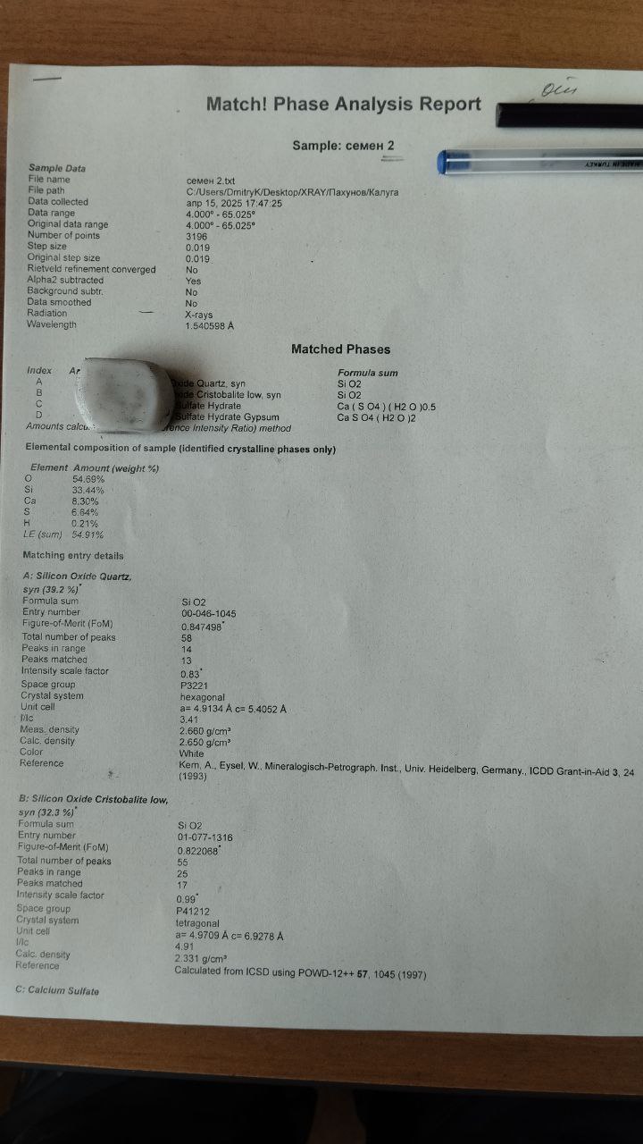

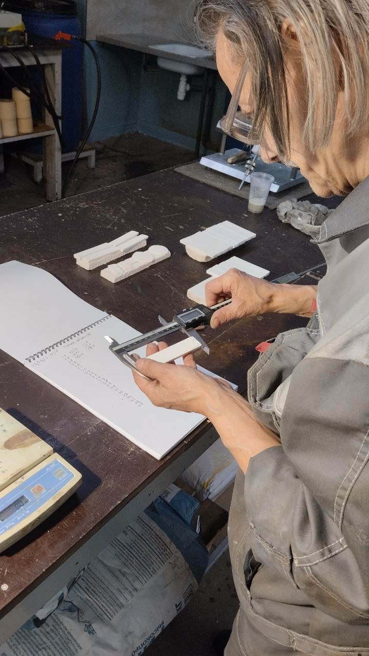

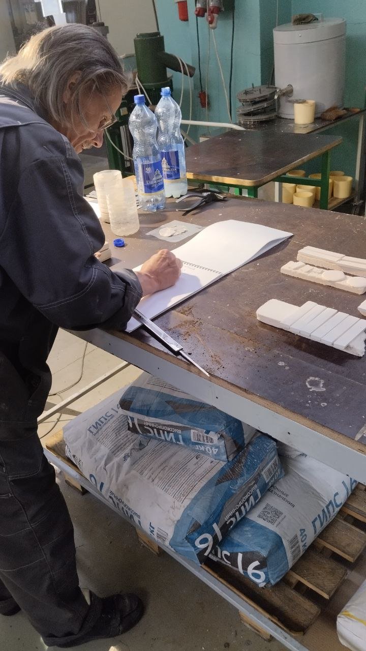

Пришли анализы из лаборатории МГУ
Оксид кремния - кристаллическая решетка гексагональная.
Кристобалит - тетрагональная.
Вот, в чем вопрос!
Все секреты американских, английских и турецких формовочных смесей раскрыты.
Ждем поставку муллита и будем составлять нашу смесь
Вот, в чем вопрос!

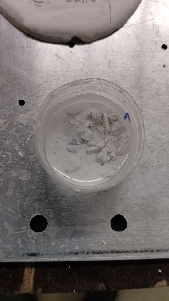

Муллит=шамот(смесь силикатов алюминия)=метасиликат алюминия + силикаты с более высоким модулем. На рынке есть шамотный мертель, попробуйте его. Когда занимался литьём по выплавляемым моделям использовал мертель вместо маршалита, то бишь пылевидного кварца. Связка была на основе гидролизованного жидкого стекла. Эта связка вещь проблемная, с ней лучше не связываться, повышенное коробление при сушке и прокалке.
Гипс вообще при намокании теряет прочность.
При прокалке это уже не гипс, то бишь сульфат кальция двуводный, а ангидрид, то бишь безводный сульфат кальция, он то очень плохо растворяется в воде. В природе встречается как гипсовый камень так и ангидрид.
Знаю. Но речь не про истинное растворение, а про потерю прочности для последующей мехочистки. Ангидрид в воде медленно в гипс превращается - практично отливки выдержать в воде.

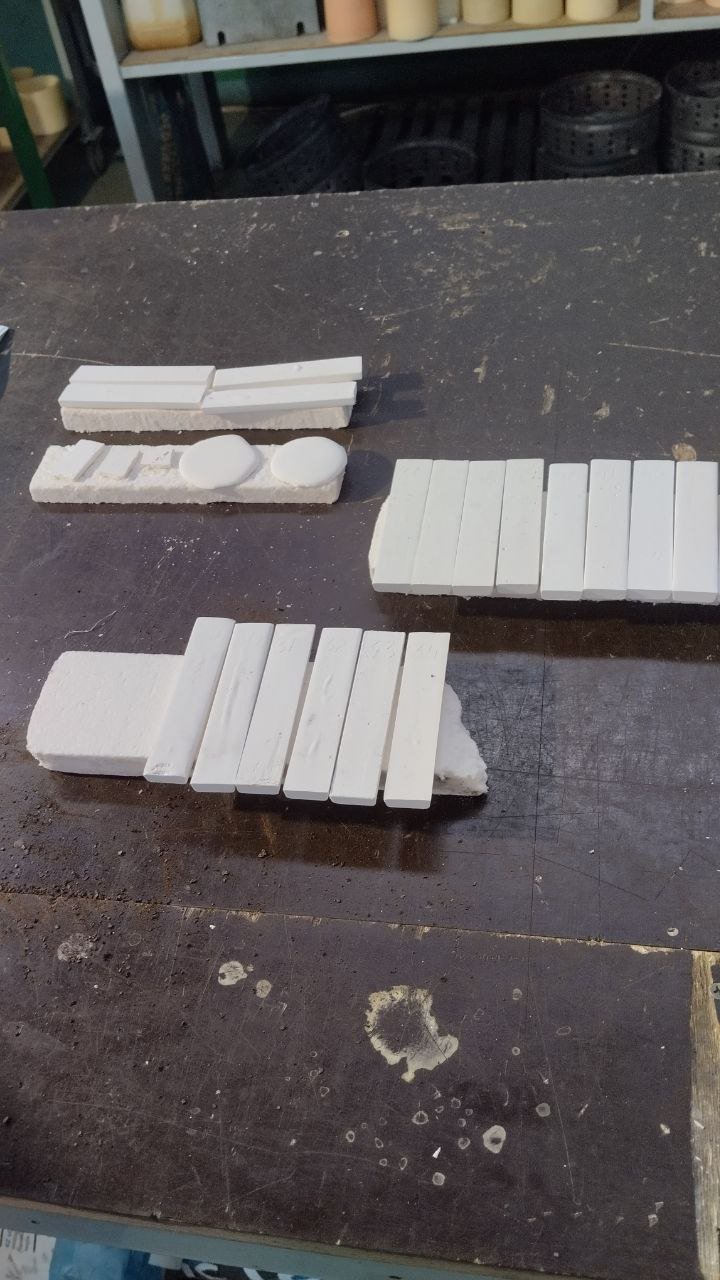

Самого гипса в смеси не более 25%.
Остальное - кристобалит и прочие огнеупоры.
При намокании смесь несколько расширяется и наглухо заклинивает в межреберном пространстве.
Сейчас выдуваем смесь пескоструйной.
Но, это очень муторный процесс.
Американцы выфрезеровывают смесь дисковыми фрезами.
Остальное - натрием.
Но, мы, как всегда, пойдем другим путем. 😊

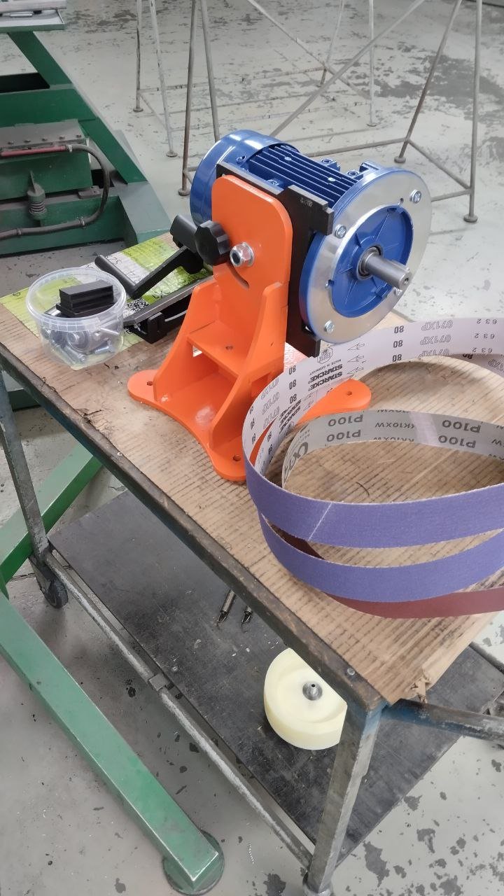

Переделка гриндера.
Не хватает захвата.
