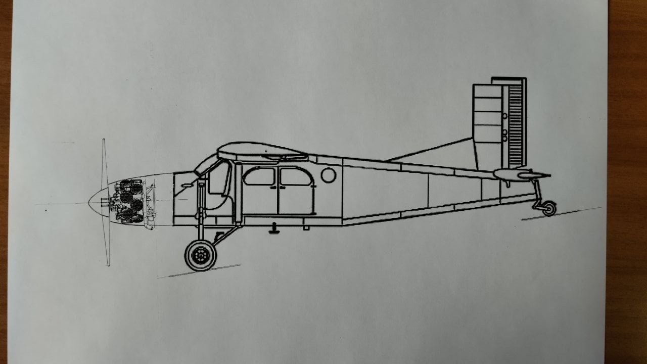

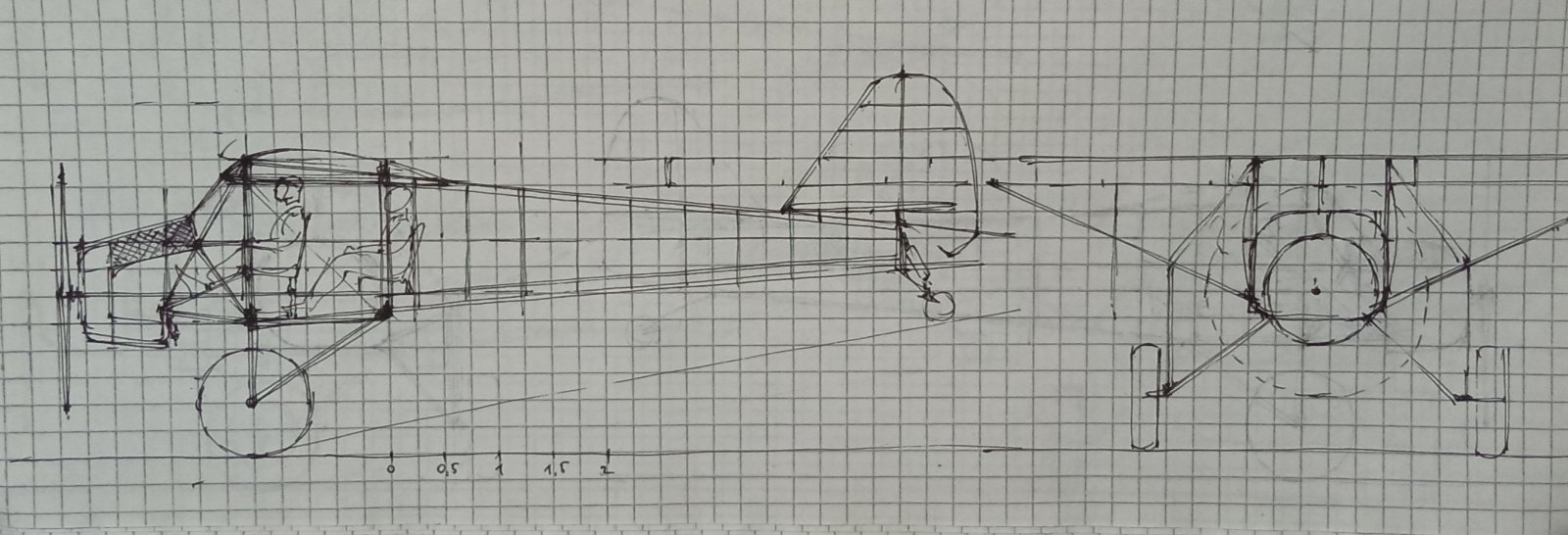

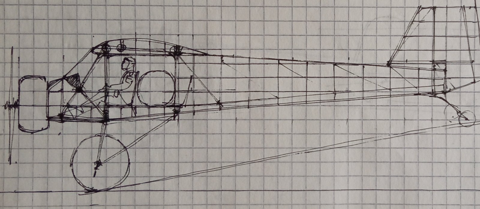

Я вот такой вариант, под "Ритм 7" эскиз набросал, крыло складывающиеся как на физлере...
Нагрузка, пилот, три пассажира, или пилот, и бочка топлива или груз, или пилот, санитар и носилки...

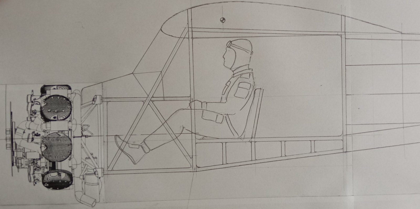

а как считаете если взять оппозит заводской урал или бмв не суть важно и просто увеличить диаметр поршневой усилить шпильки в общем увеличить диаметр с целью увеличения обьема и мощности такой вариант возможен или надо менять все и коленвал и шатуны и картер в общем совсем другой мотор по новой изобретать ?
Судя по картинке, как будто бы у нижнеклапанника с относительно малым диаметром мотора и с широкими цилиндрами маловат зазор для обдува заднего ряда и длинноват коленвал.
Мне кажется двухрядный "Ритм-10" на ~310...320 л.с. скомпоновался бы проще. Да и мощность востребованная, например, в соседней теме про 4-6 местный "Грифон". И уже мощнее любого атмосферного оппозита. То есть, вне конкуренции 🙂
Насчёт любого оппозита это несколько неверно. У лайков были/есть 6-цилиндровые на 300+ кобыл. Первые, поршневые Портьеры с такими летали. Хелио Курьер, ещё кто-то.
Учитывая положительный опыт создания четырехрядных звезд воздушного охлаждения, думаю, больших проблем не будет.
Между цилиндрами просвет даже с запасом.

Все мощные Лайкоминги страдают одним недостатком:
Форсирование по оборотам кв обрезает диаметр винта в районе 2000 мм.
С таким винтом хороший самолет не построишь.
Так, что Россия - страна радиальных моторов.
Редуктор проблему невелирует
